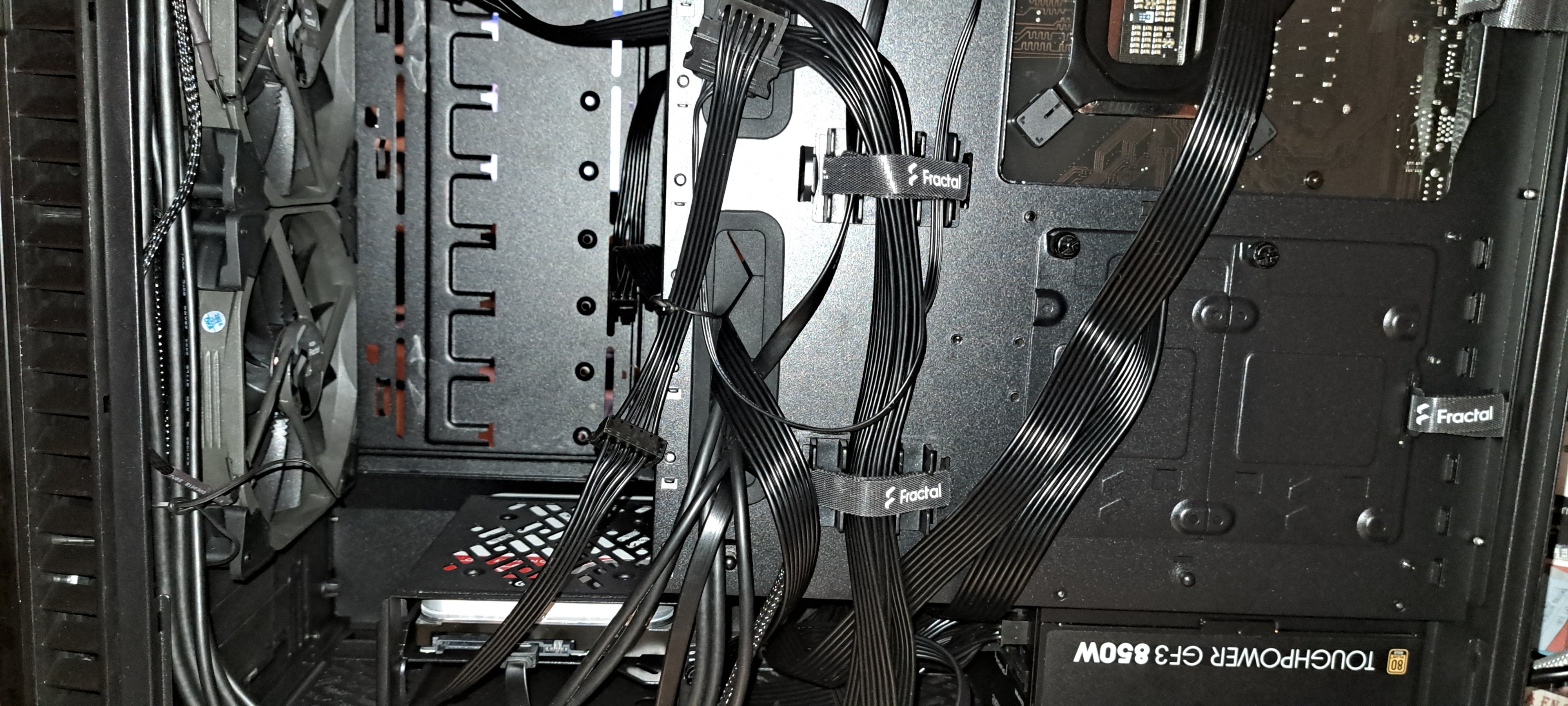

@msteini3 mache mal Bilder von der Aufbau und poste hier, dann kann man etwas genauer sagen.

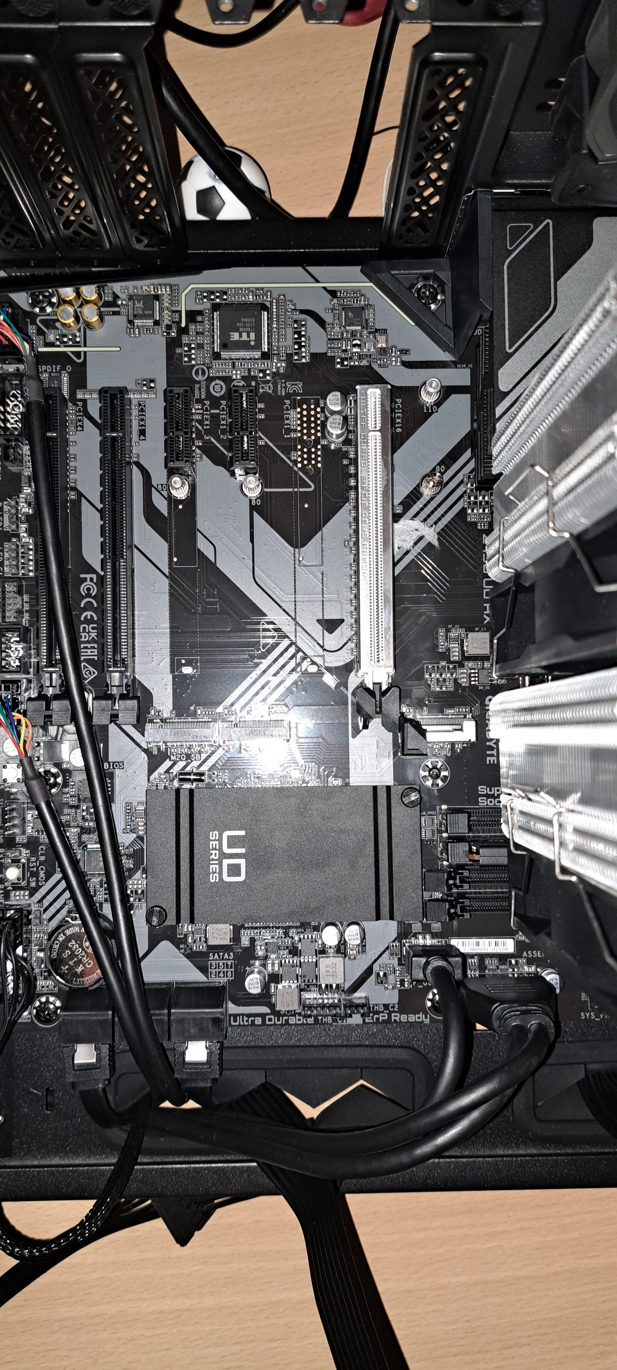

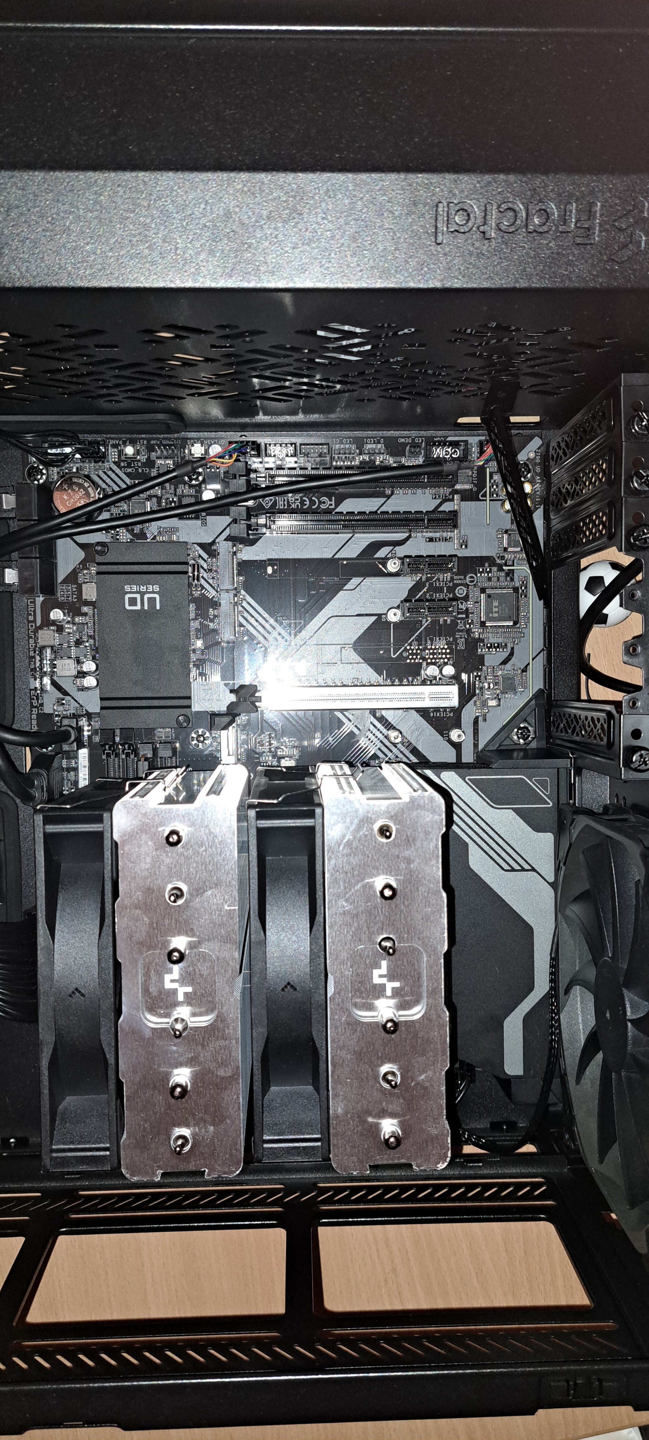

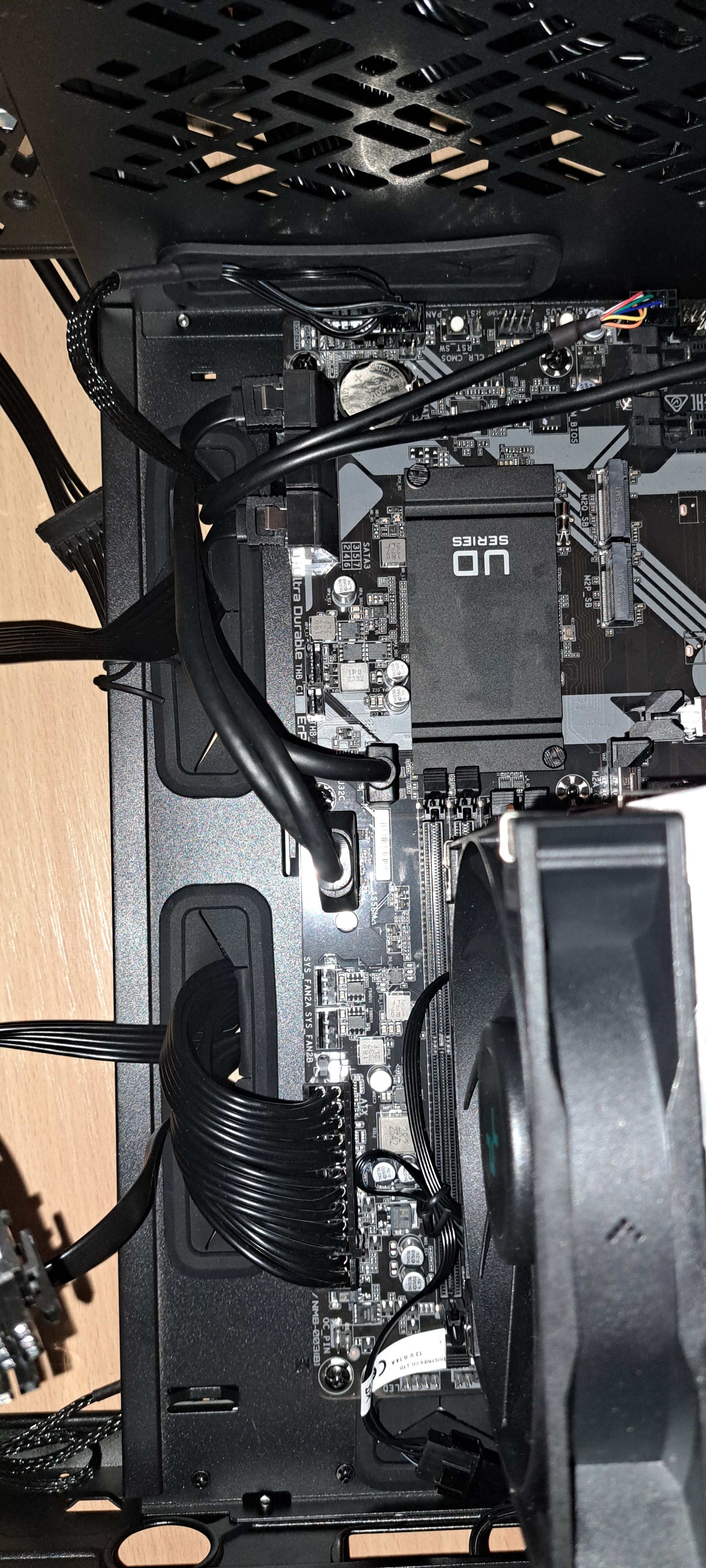

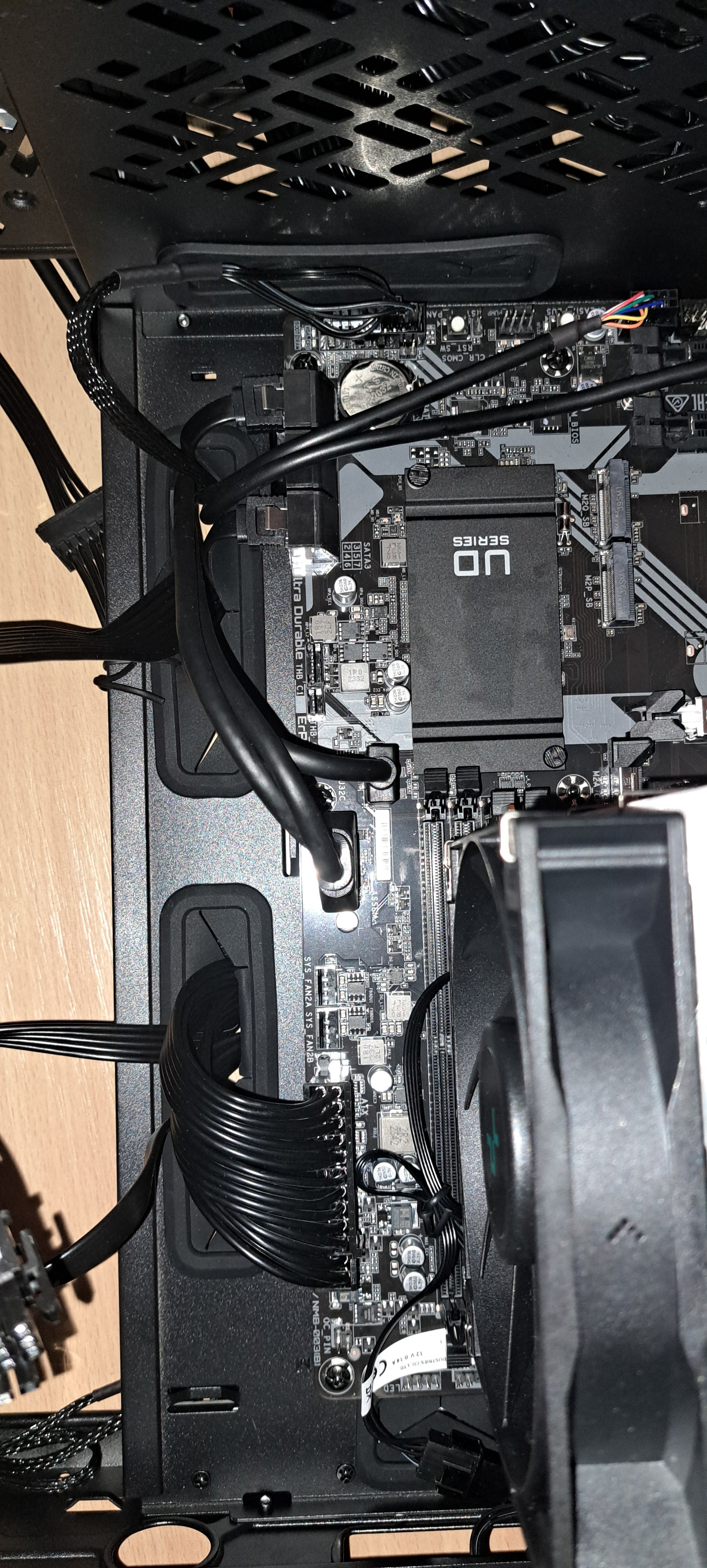

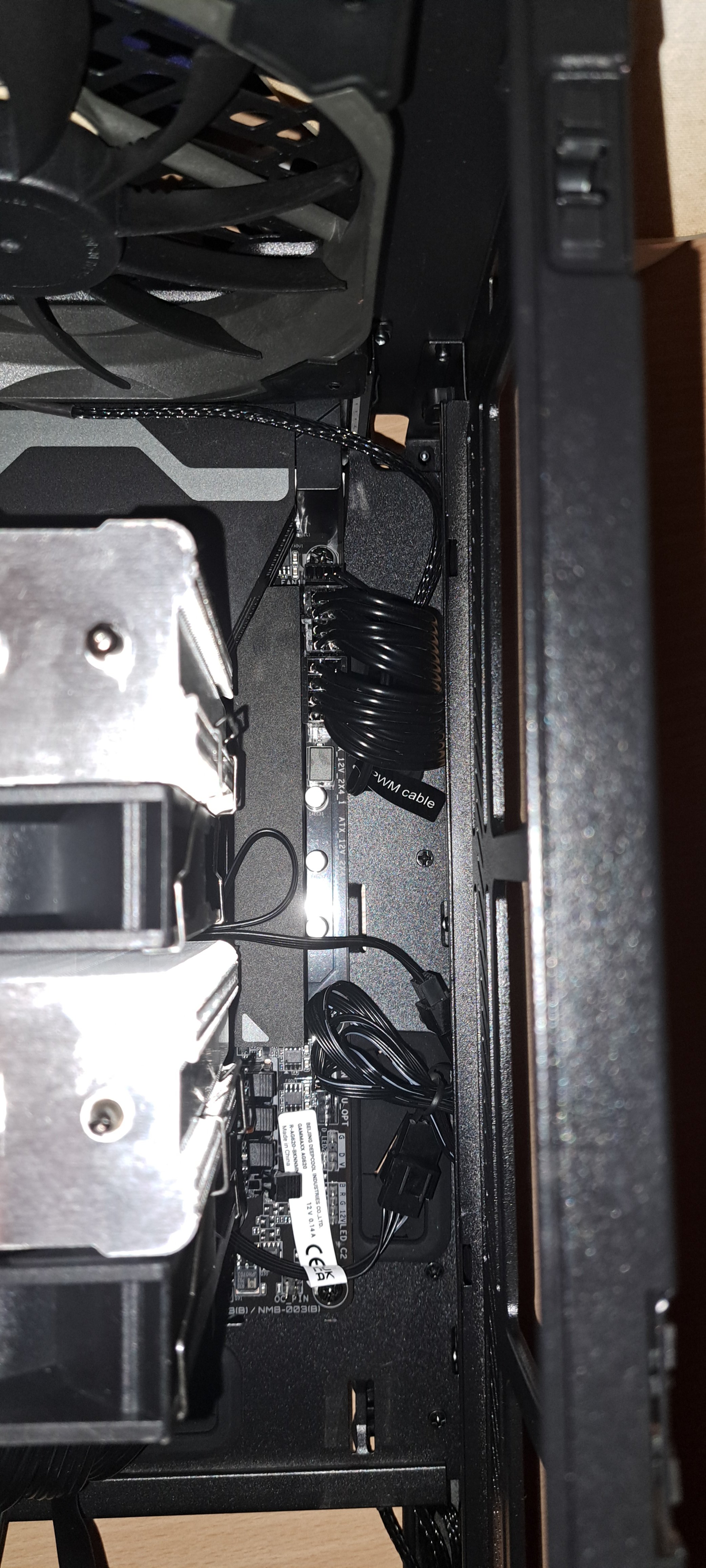

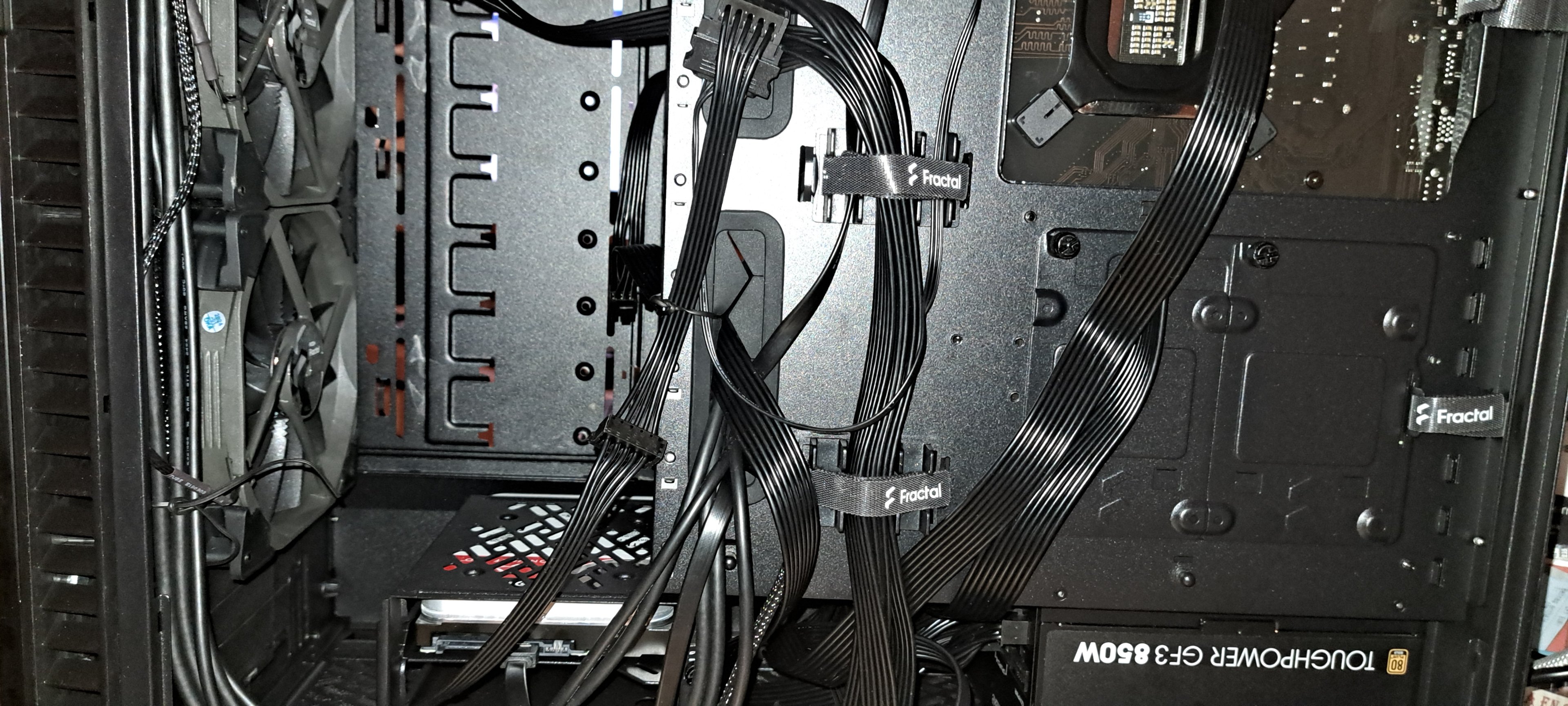

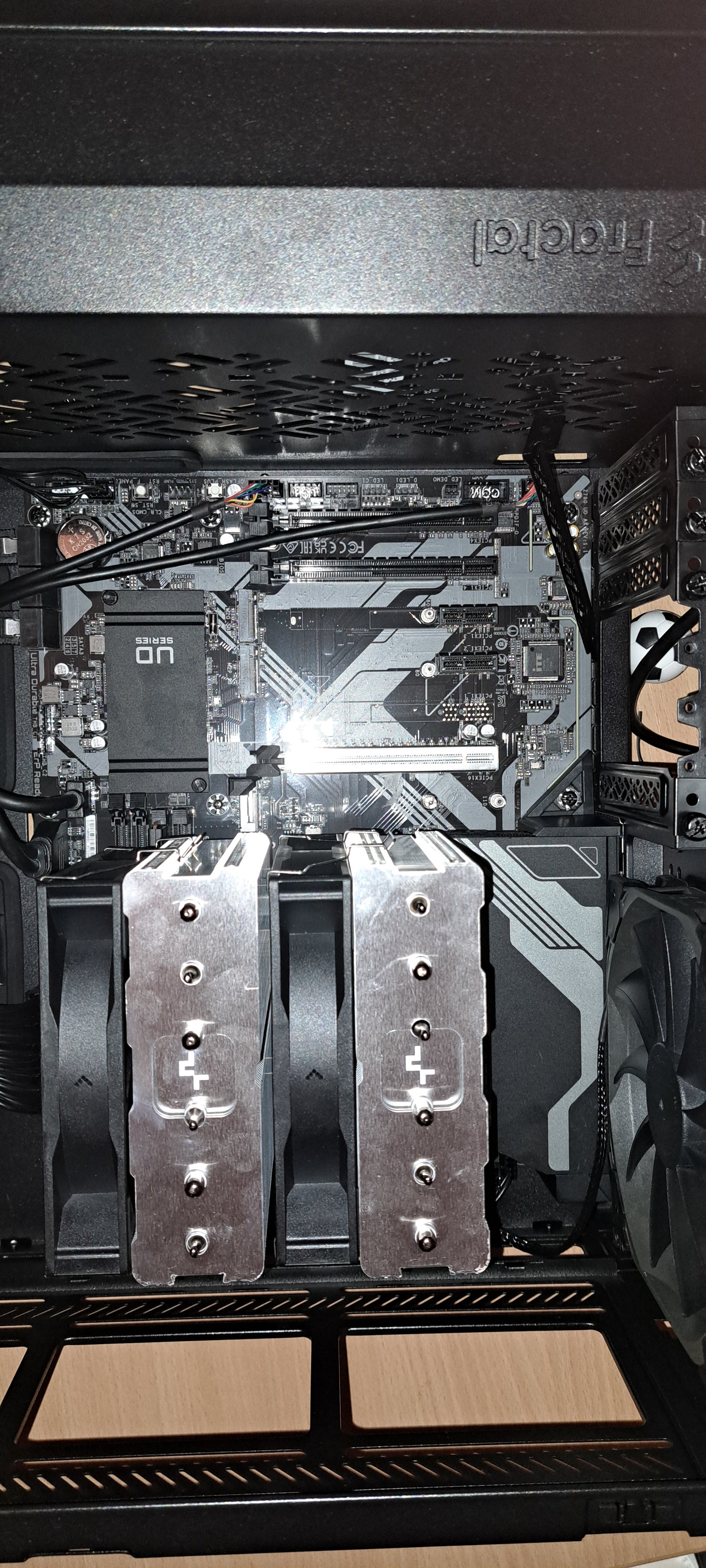

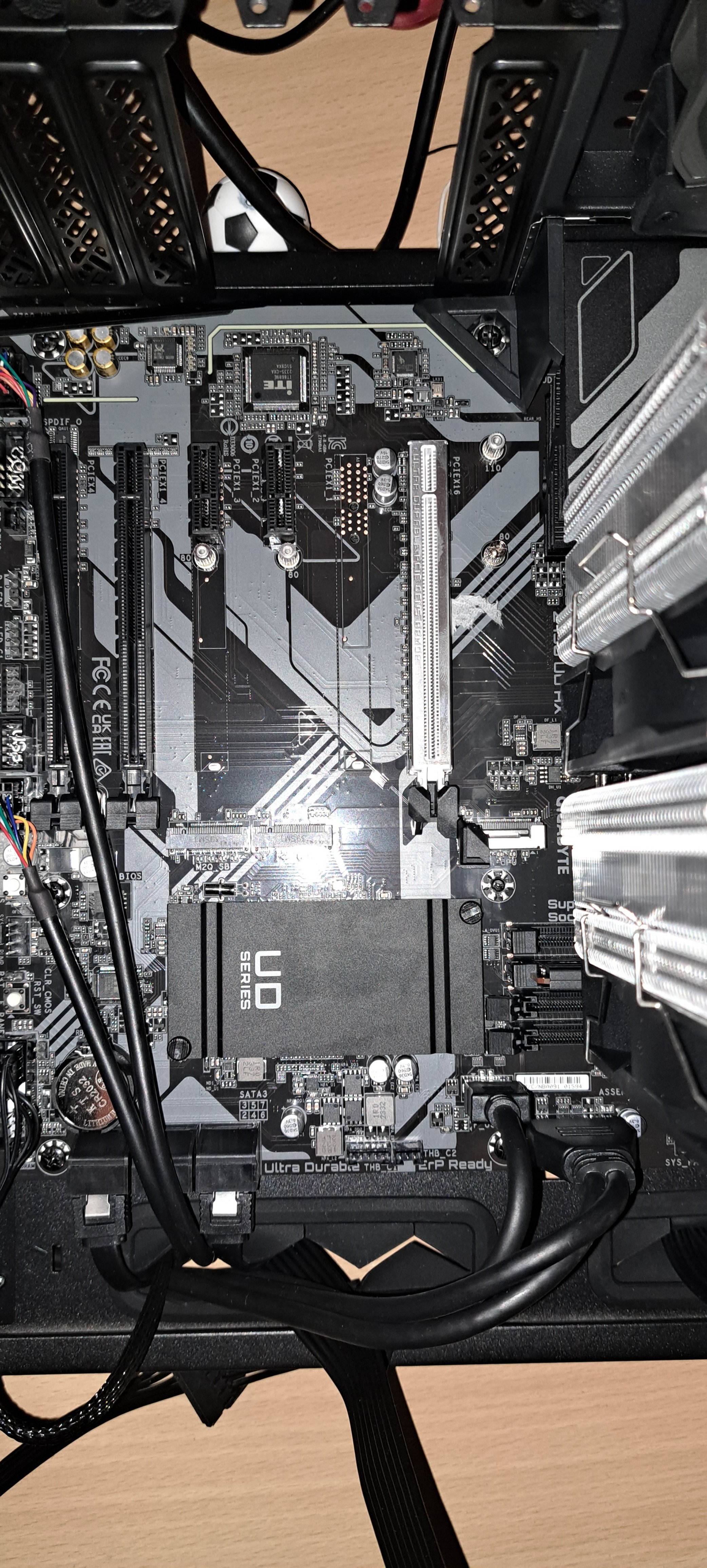

Hier einige Fotos. Falls mehr gewünscht bitte melden!
CMOS Clear habe ich mit einem Schraubenzieher gemacht und auch die Batterie für 1 min. rausgenommen. Schein funktioniert zu haben, da der PC direkt nach einschalten des Stroms startete, ohne dass ich den Einschalter betätigte! Aber leider keine Änderung!

@msteini3 mal eine dumme Frage: hast du zwischen MB und Gehäuse Abstandhalter? Auf den Bildern sieht es so aus als ob es keine vorhanden sind.
Reaktionen: AB´solut SiD
Ist vielleicht ein großer Fehle, hab ich nicht. Mir sind aber auch keine beim Gehäuse untergekommen. Auch in der Anleitung steht nichts!
@msteini3 Riesen Fehler, damit kannst du eventuell deinen Board killen, weil Kontakte + Metall = Kurzschluss.
Die müssen bei der Tüte mit den Schrauben dabei sein.

Einer ist auf jeden Fall vorhanden
Bei dem Fratcal sind die im Normalfall vorinstalliert.
Cu
redjack
Reaktionen: Maxysch
Laut handbuch bereits vorinstaliiert auf atx position, wird also passen.
Bilder mit grafikkarte und strom anschluss der grafikkarte wären gut.
Das wäre natürlich gut, aber trotzdem prüfen ob an richtigen stellen, kann ja bei der Produktion auch mal was schief gehen.
Was ist den das da?
Reaktionen: Manou und Sharonna5204
Soweit ich das erkennen kann, passt es. Hab nochmals nachgelesen: Abstandshalter sind keine beigelegt und wird auch nicht beschrieben.
Maxysch schrieb:
Was ist den das da?
Ein kleiner Rest von einem Taschentuch, mit dem ich mir Wärmeleitpaste von den Fingern wischte. Hat dort natürlich nichts verloren.

@Maxysch: kannst du mal einen Blick auf die beiden Kabel im 3. Bild neben den CPU-Lüftern machen, die die 2V Übertragen. Beide sind mit CPU beschriftet, aber das obere hat im Unterschied zu unteren auf der li Seite eine kleine Nase in der Mitte. Eigentlich sollte das nichts mach, denke ich. Aber warum das Thermaltake so ausführt weiß ich auch nicht.
