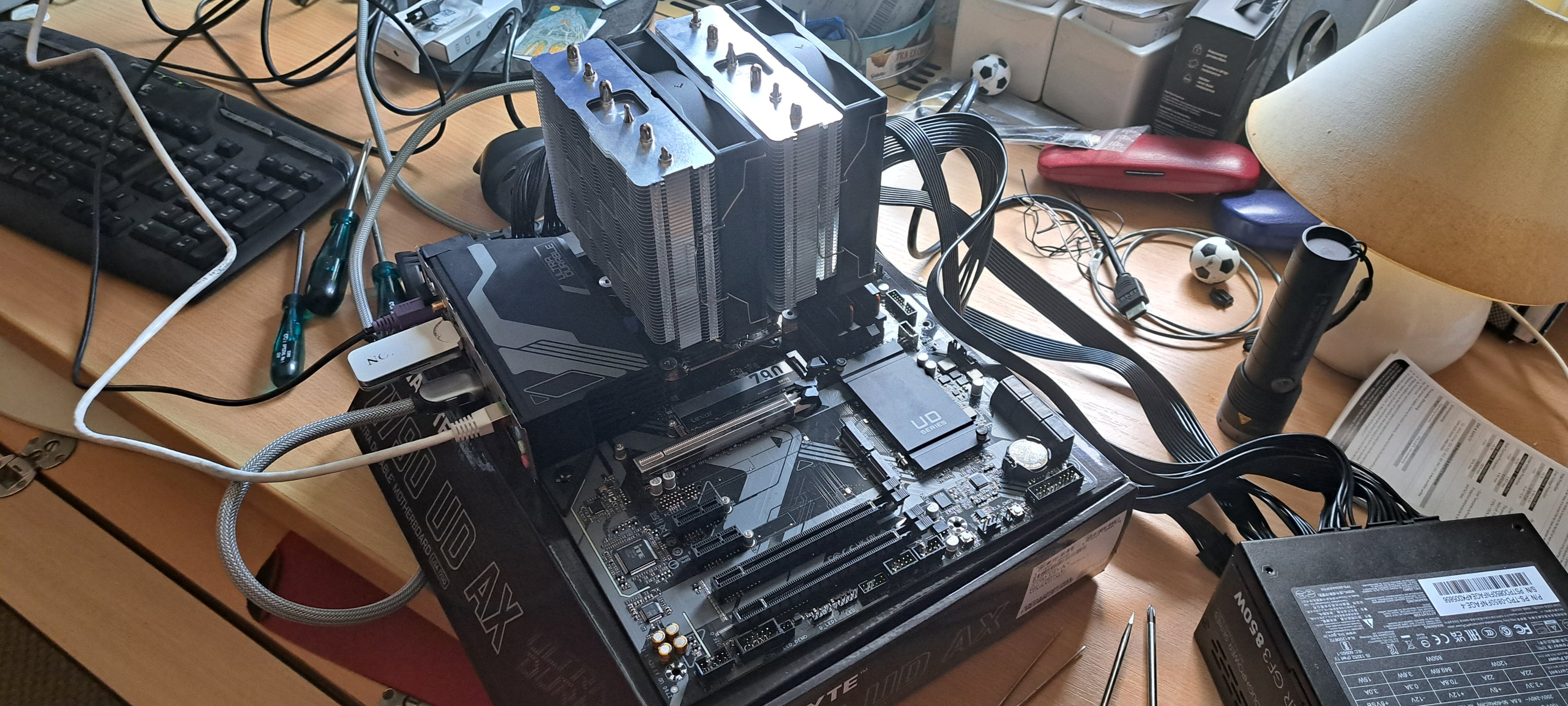

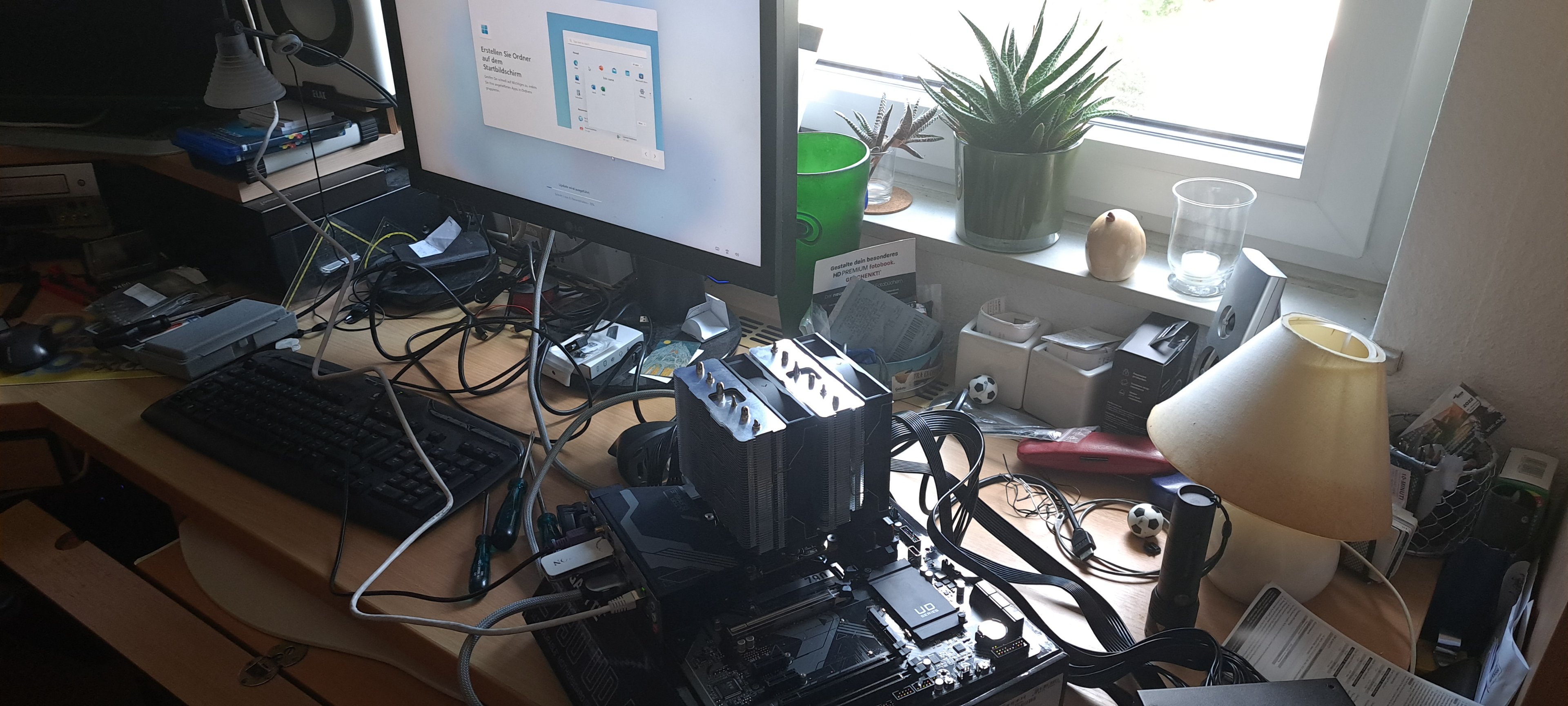

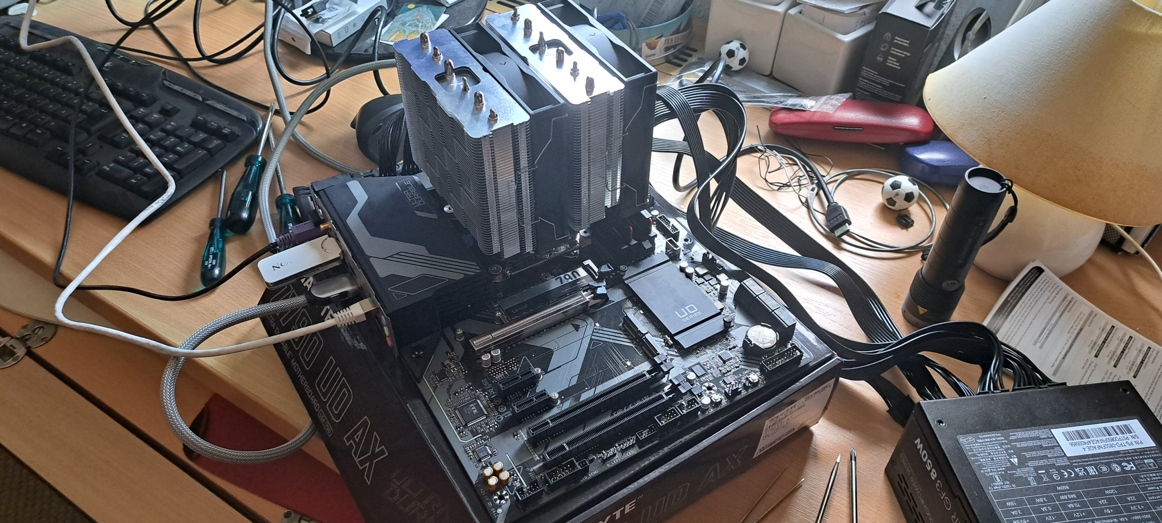

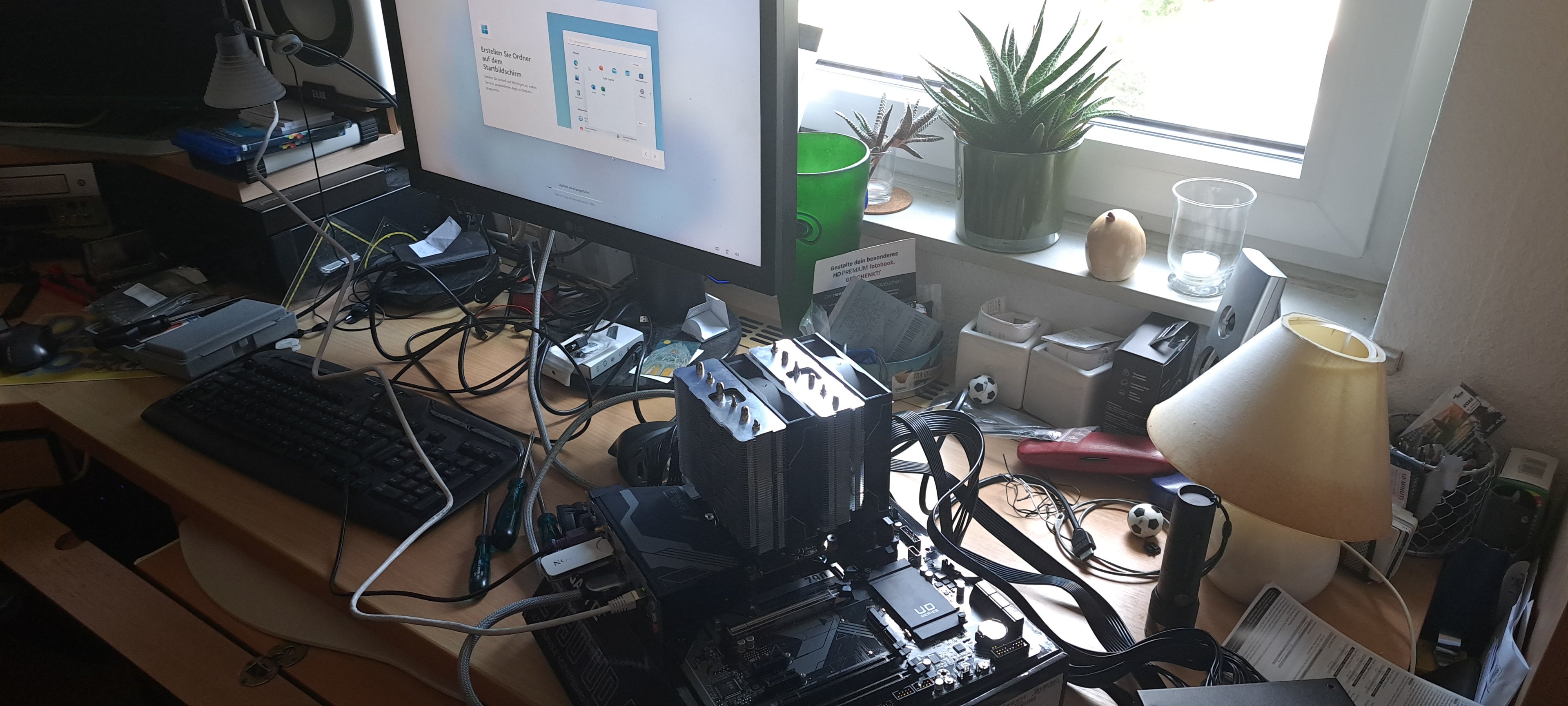

Kann man mal ein Foto davon sehen? Dankemsteini3 schrieb:Ausschalten, zweiten Lüfter wieder drauf, läuft jetzt seit ca. 20 min. mit angezeigtem BIOS!
Windows installieren mit nur 1 Lüfter.msteini3 schrieb:Wie soll ich weiter machen???
Die Win11 Installation ist gerade am Laufen. In den letzten Minuten wird der Monitor immer wieder mal schwarz, kommt aber nach 1 s wieder. Eigentlich glaube ich nicht, dass das mit der Installation zusammenhängt, sondern vermute eher eine Instabilität im System.
Unten die gewünschten Fotos schon mit beiden Lüftern dran.
