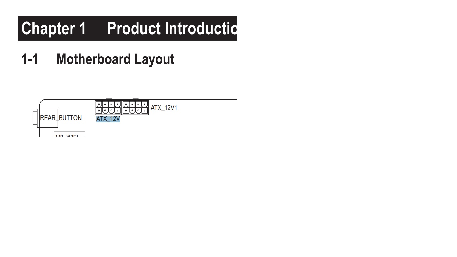

Auf dem Mainboard habe ich wohl 4 4pol Stecker rein gesteckt.
