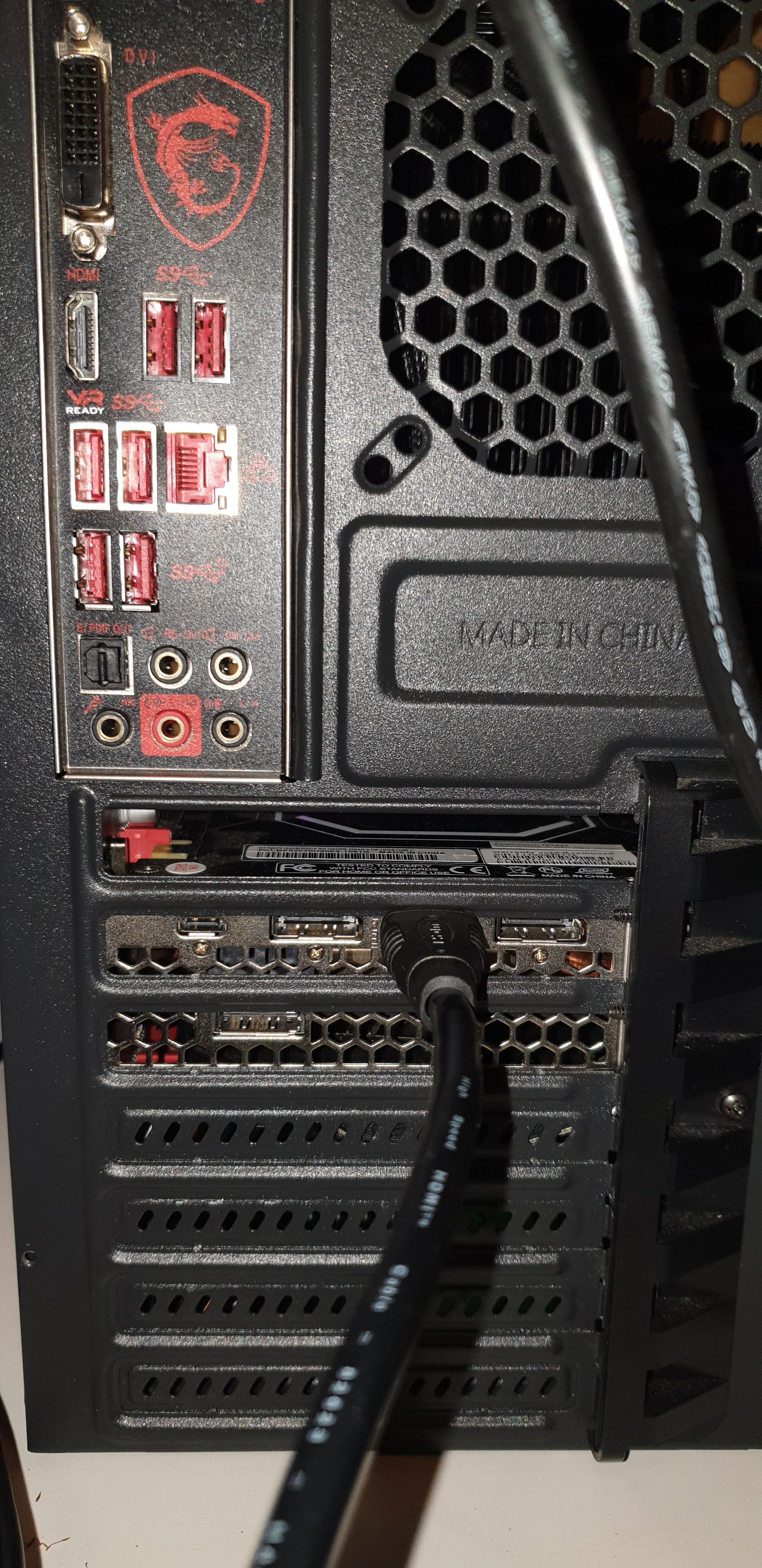

Ich hätte gern 3 Bilder:
1. von den Anschlüssen an der Rückseite des Pcs (da, wo du den Monitor anschließen willst)

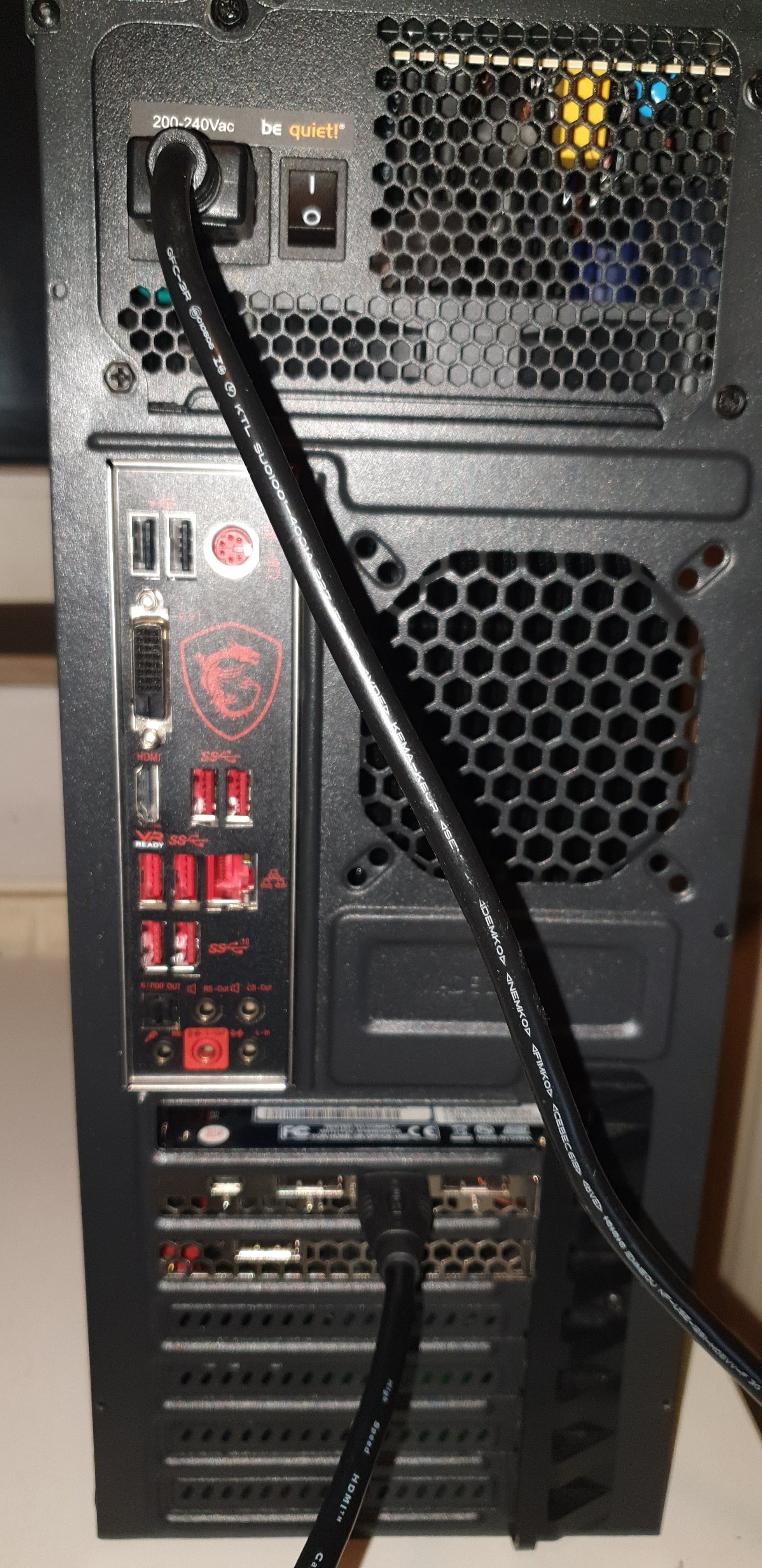

2. vom Netzteil incl. An/Aus Schalter

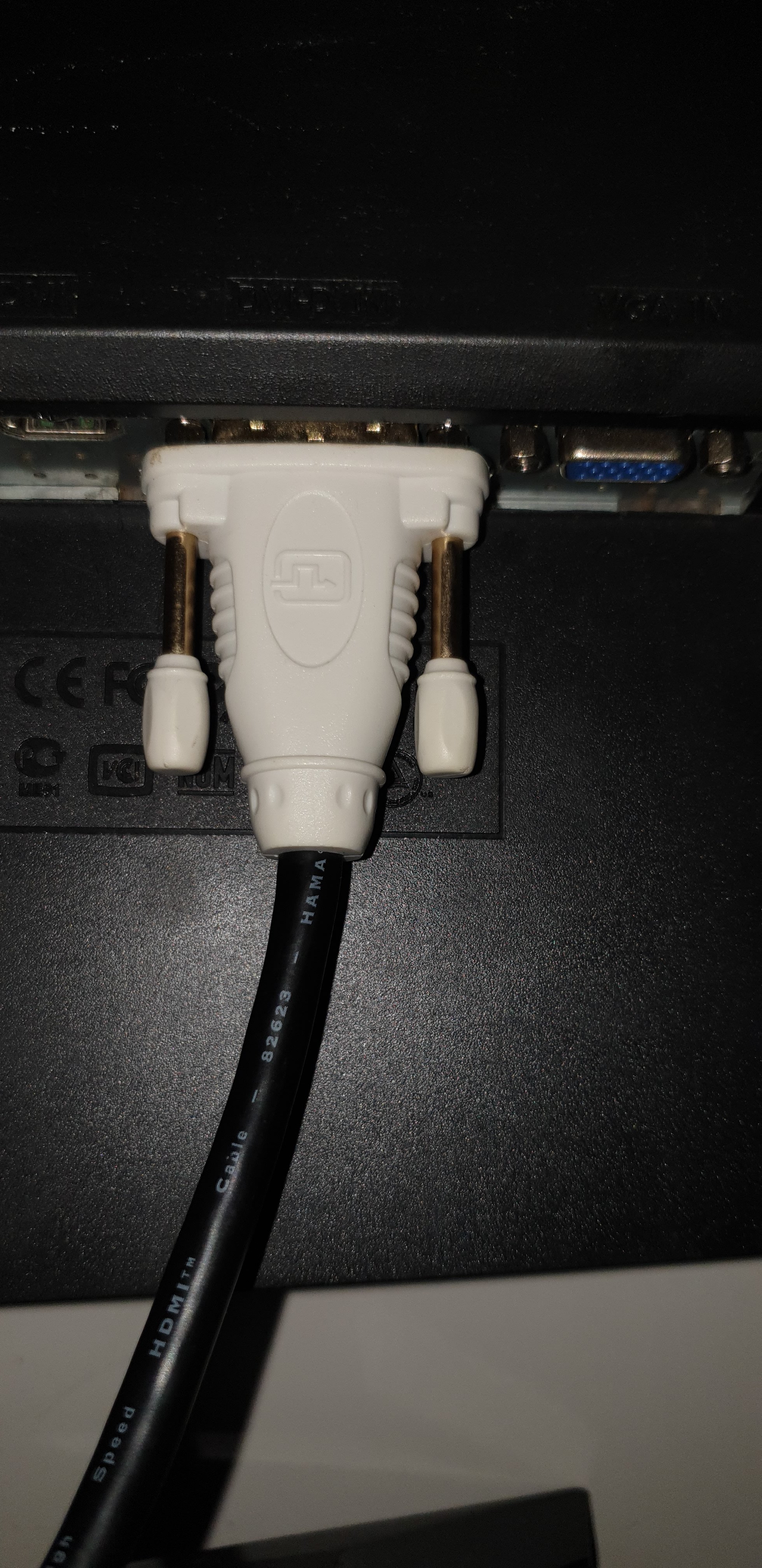

3. vom Monitor (wo das Grafikkartenkabel angeschlossen ist)

DVI Stecker (letztes Bild, weißer Stecker) ist nicht wirklich fest? Die Schrauben mal fester drehen.
Was für ein Kabel ist zwischen GraKa und Monitor verbunden? HDMI <-> DVI?
DVI sitzt fest und klappt so am Laptop
Am Monitor hab ich DVI und geht in den HDMI port der GraKa
Ich hatte es auch noch bei einem Kollegen ausprobiert (mit seinem Monitor und Laptop) da gabs auch kein Bild.
Also die kann ich als Problemquelle eigentlich ausschließen.
Hast du kein richtiges Kabel? Also eines mit den gleichen Anschlüßen auf beiden Seiten und keine Adaptergedöns?
Die Anschlüße am Mainboard kannst du dir auch komplett sparen, da wird in 100 Jahren noch kein Bild rauskommen, weil deine CPU keine Grafikeinheit hat. Die sind also nicht funktionsfähig

Falls du im PC die Anschlüsse überprüfen willst, PC ausschalten und den Netzstecker ziehen.
