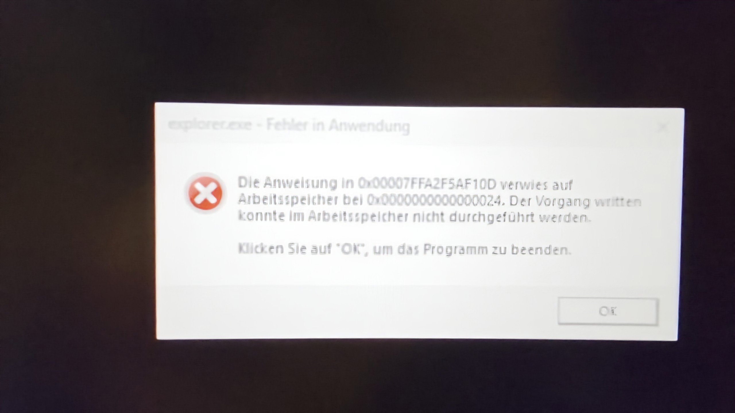

Jetzt kommt das Problem. Das läuft tadellos, aber immer nur so für eine Woche.
Wobei tadellos auch nicht stimmt, denn egal welches der beiden Systeme man startet, es kommt immer eine Fehlermeldung beim Herunterfahren. Siehe Anhang.

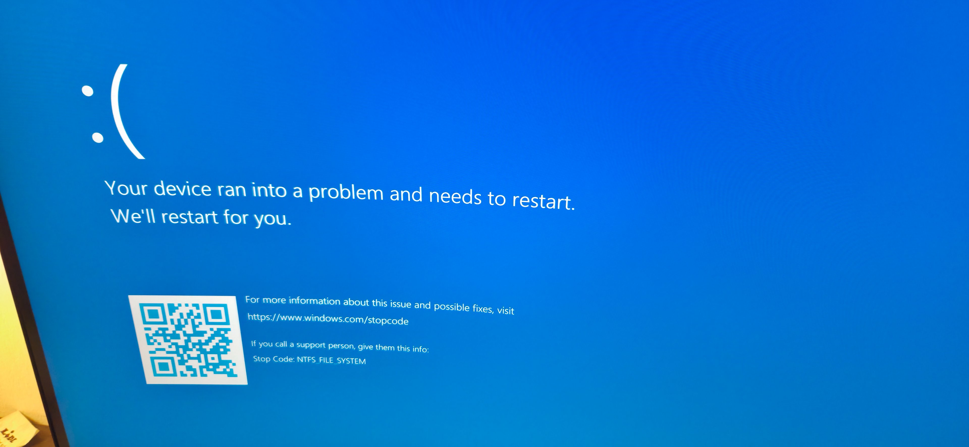

Dann fangen Probleme an und es kommt ein Bluescreen, wo nichts mehr zu reparieren ist. Das betrifft immer nur die zweite SSD. Die erste läuft nach wie vor und man kann sogar von der ersten Platte auf die zweite noch zugreifen. Einen Hardwarefehler würde ich daher ausschließen.
Es lässt sich hier auch nicht mehr reparieren. Das einzige was hilft ist eine komplette neue Installation.

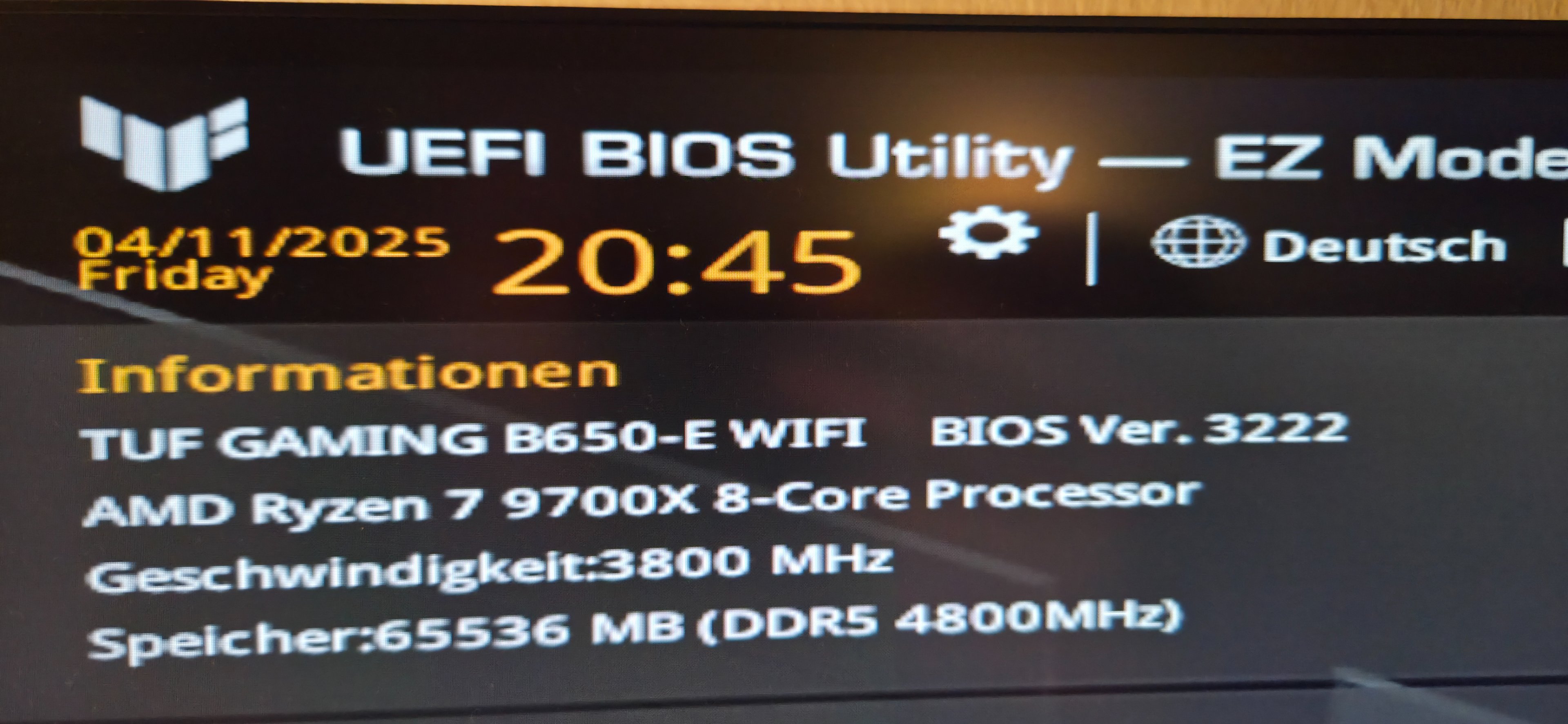

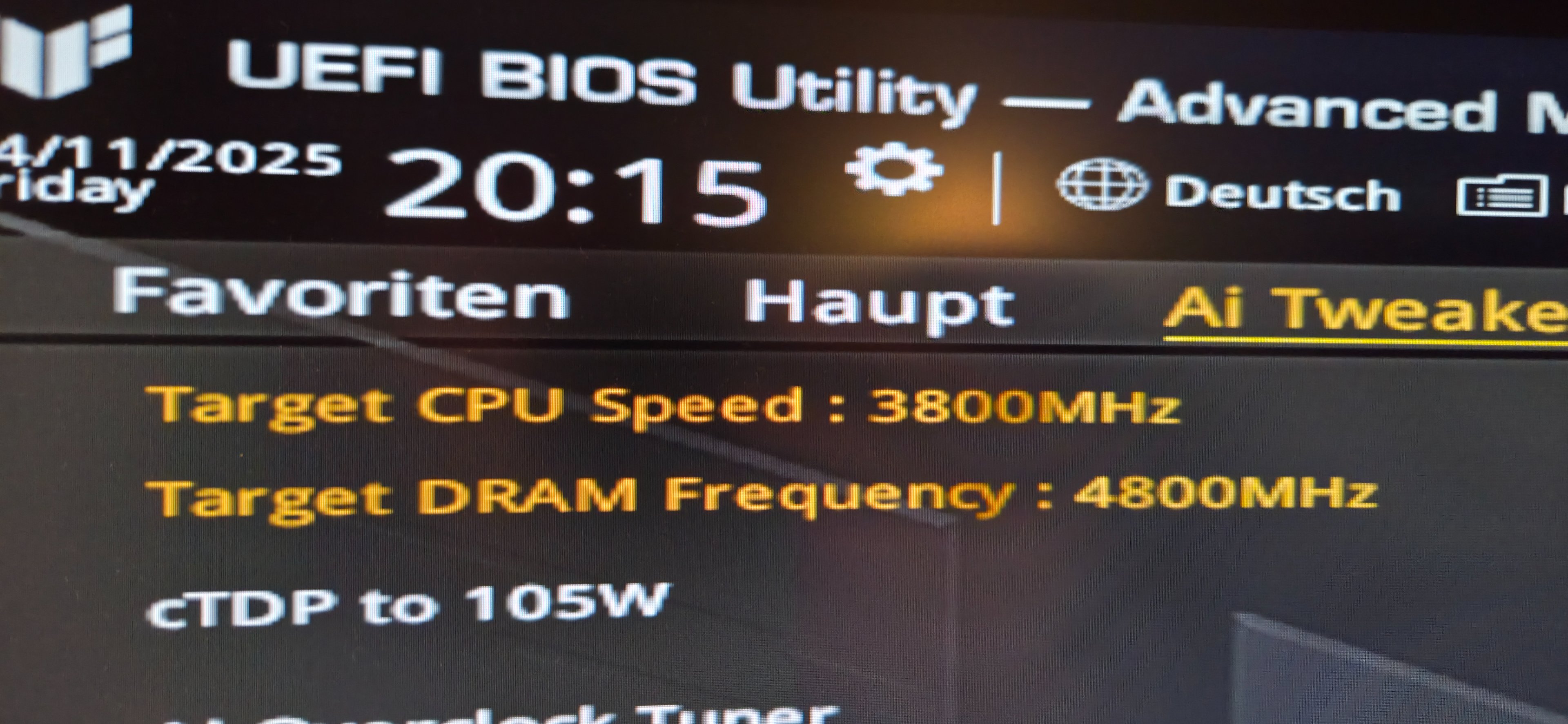

Ich habe keine Expo Option gefunden. Anscheinend ist es aber schon auf 4800 eingestellt, oder?

Mal ein CMD mit Adminrechten auf machen und sfc /scannow eingeben. Die Bluescreens haben vermutlich mit dem Dateisystem zu tun. Wenn nicht, schadet es auch nicht den mal zu machen.
Ich komme ja gar nicht mehr in Windows rein leider.
Die aktuelle BIOS Version ist 3222.
Ich habe jetzt mal alles platt gemacht und nur ein System auf eine Festplatte installiert und die zweite als normales zweites Laufwerk. Frische Installation also, erste Neustart und die Fehlermeldung mit explorer.exe taucht direkt wieder auf..
Was soll ich nur machen? :(

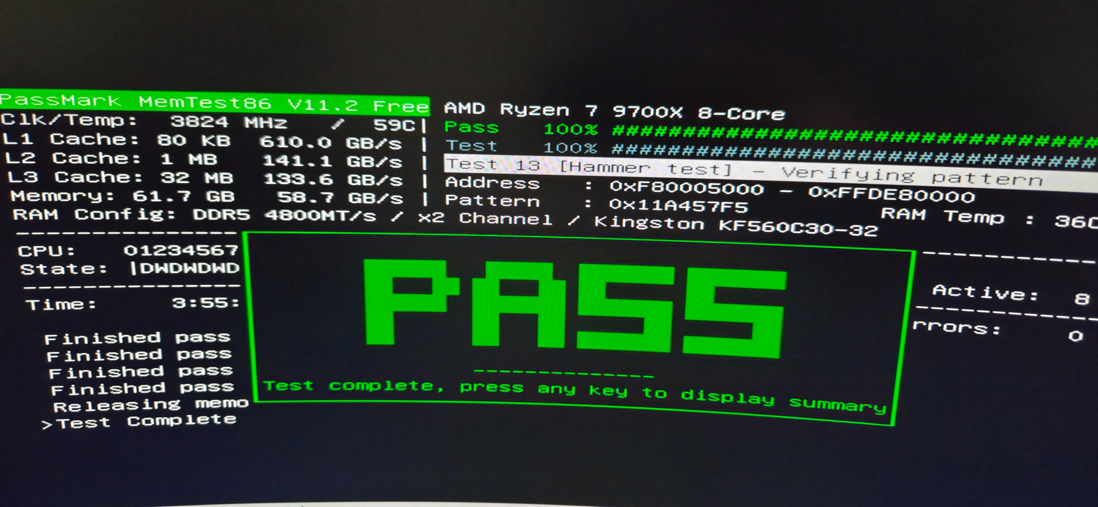

mal einen der RAM-Tests laufen lassen, wenn die Fehler anzeigen hast du ein Problem mit dem RAM.
Du kannst auch mal mit nur einem RAM-Modul im zweiten Slot von links testen, und dann das andere Modul auch mal einzeln testen. Evtl ist ein Modul defekt.

RAM getestet, keine Fehler gefunden.
Noch jemand eine Idee? Gibt es sowas wie 100 Euro bezahlen und jemand findet raus, was das Problem ist?

Ich würde mal im Bios XMP oder EXPO aktivieren, damit der RAM auf 6000 MHz geht, denn damit werden auch verschiedene Spannungen angehoben, RAM-Spannung , SOC(Chipsatzspannung) evtl läuft er dann!

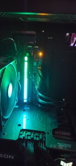

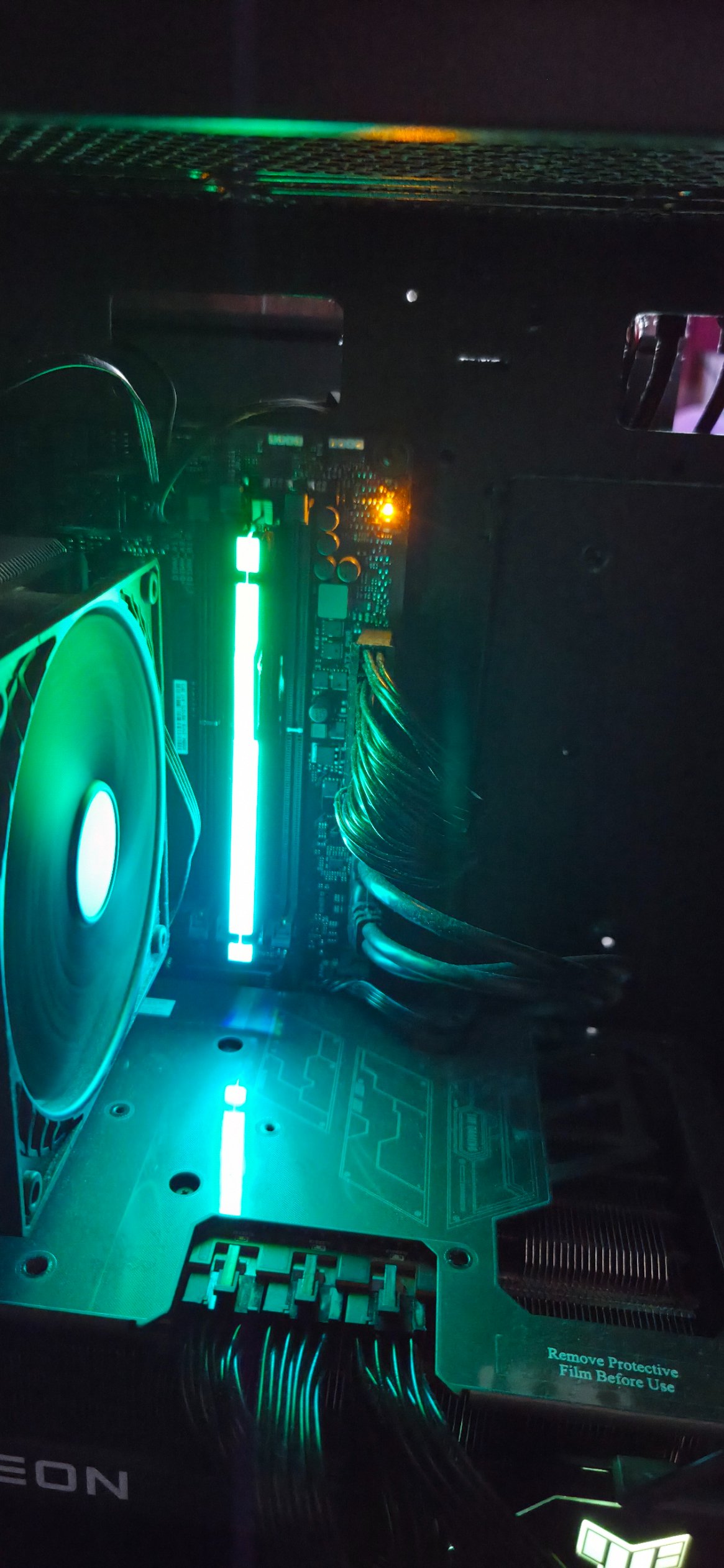

EXPO aktiviert und das Mainboard leuchtet neben dem RAM gelb für paar Sekunden, wird dann rot, dann weiß und geht dann aus. Nehme ich die Riegel nun raus und setze sie einzeln auf einen anderen Platz, bleibt die Lampe ewig gelb. Starte ich neu, ohne die Steckplätze zu wechseln, dauert es paar Sekunden und es springt von gelb auf rot auf weiß und der Rechner startet. Ich habe mehrere Kombinationen ausprobiert, der Fehler bleibt leider bestehen.
Das BIOS zeigt jedoch weiterhin 4800 Mhz an. Sollte das nicht auf 6000? Ich hatte versucht es direkt auf 6000 zu stellen, was nicht geholfen hat. Daraufhin habe ich es auch "Auto" gestellt und auch hier verbleibt es bei 4800 Mhz.

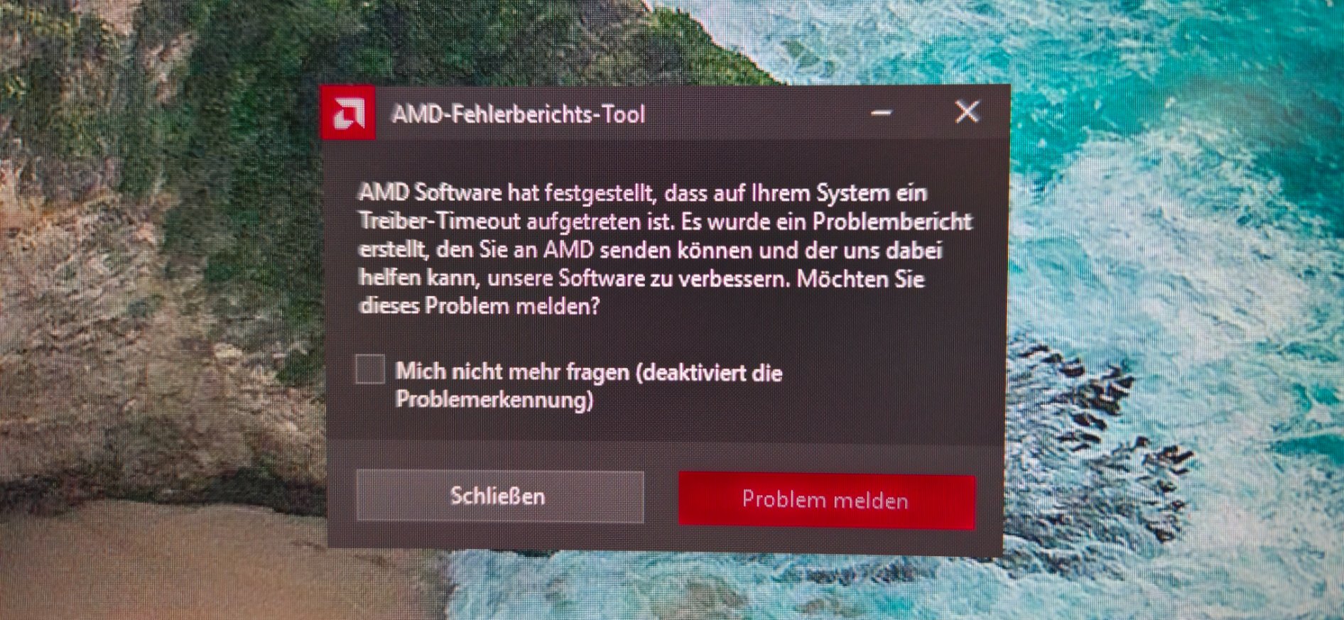

Ich habe dennoch eine Runde spielen können und dabei ist der PC auch direkt abgestürzt. Ich habe mal die Fehlermeldung beigefügt.

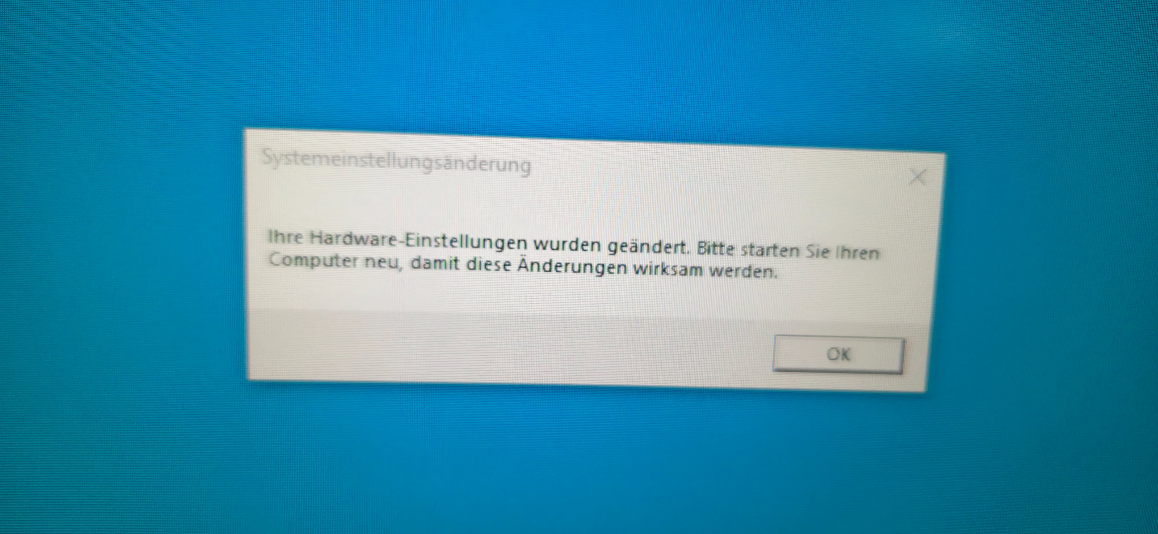

Ich habe mal Windows 10 installiert, um etwaige Kompatibilitätsprobleme auszuschließen.
Beim Runterfahren gibt es hier keine Fehlermeldung, aber dafür kommt bei jedem Hochfahren die angehängte Fehlermeldung mit angeblich geänderter Hardware. Damit sollte doch eigentlich klar sein, dass es sich um einen Hardwarefehler handelt, oder?
