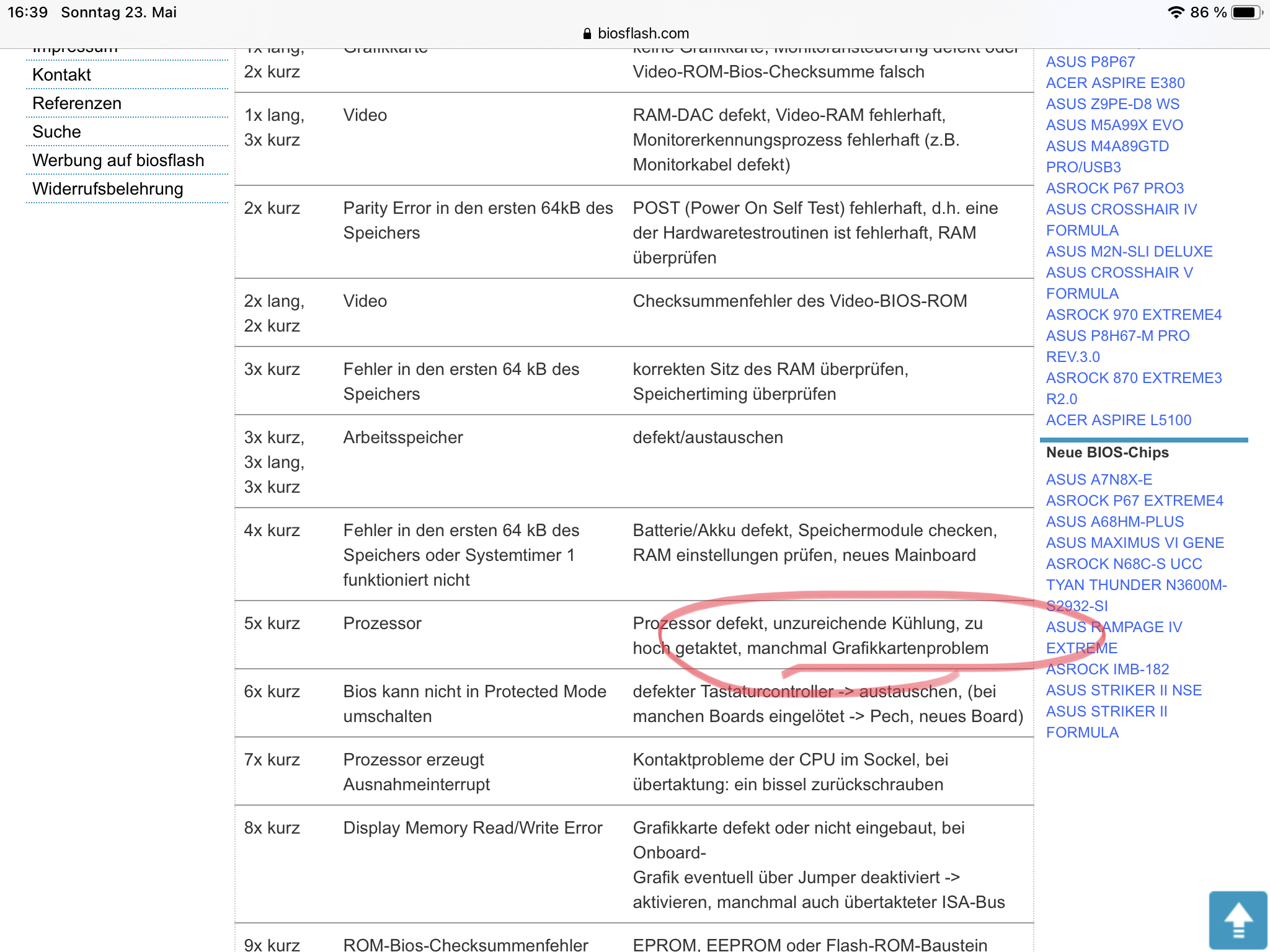

Silver Server schrieb:
fünf kurze piep töne zeigt eine Problem mit dem Prozessor an
https://www.biosflash.com/bios-pieptoene.htm
Und was steht da noch in der Spalte, nach Prozessor..? ;)
Also heute morgen nach Kaltstart (Schalter am Netzteil war aus) wieder 5x Beep-Code, allerdings ist er dennoch ganz normal hochgefahren. Was auch immer da sbedeutet :D
