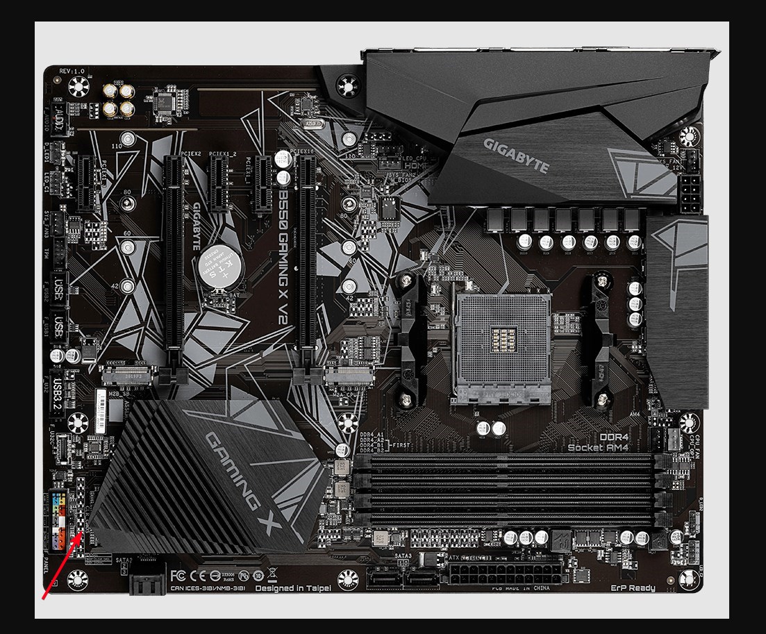

CMOS-Rest probiert?
thiz schrieb:
auch das Entfernen der Batterie für 5 Minuten brachte nichts.
Mach mal einen richtigen CMOS Clear mit überbrücken der Pins.
Das mit dem Batterie raus nehmen alleine funktioniert oft nicht mehr so.
Die 2 Pins unter der Schrift überbrücken für 10Sekunden.
