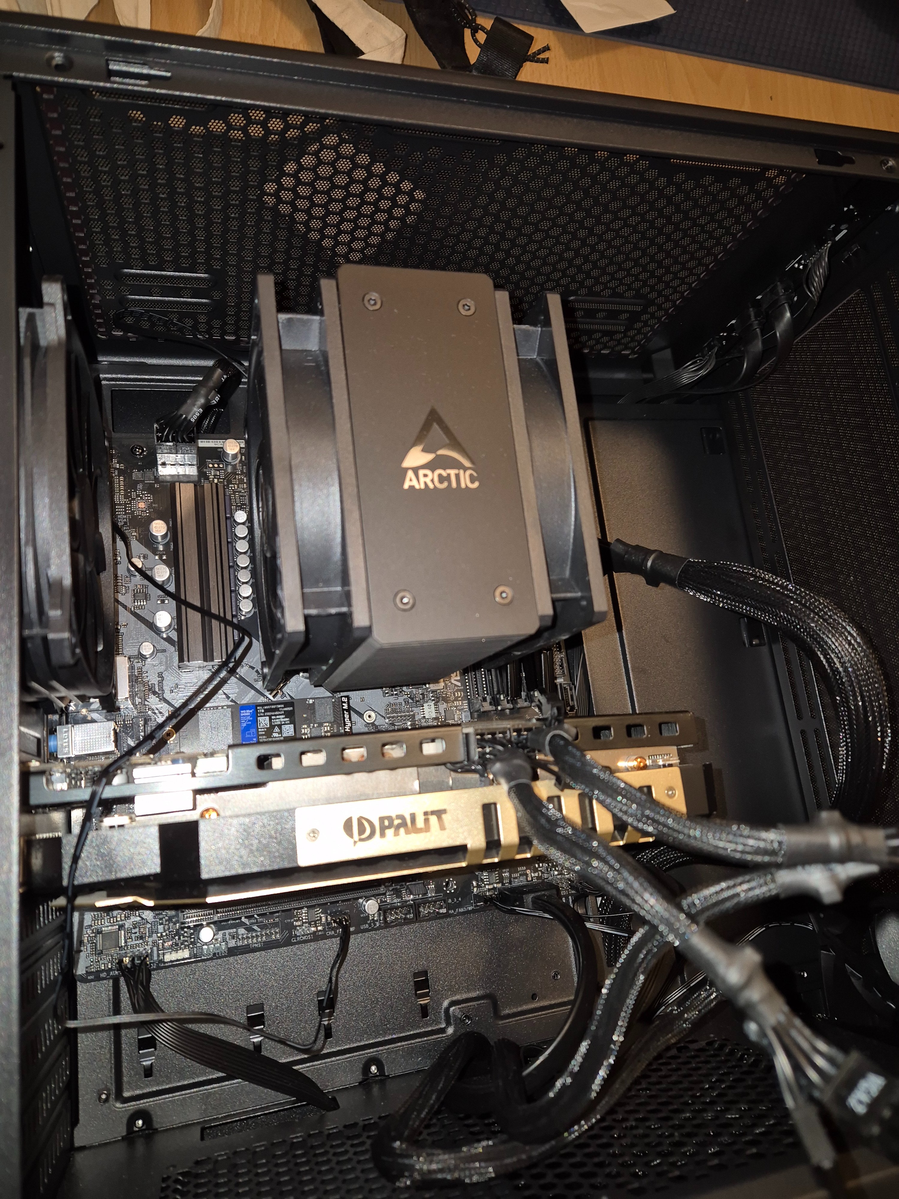

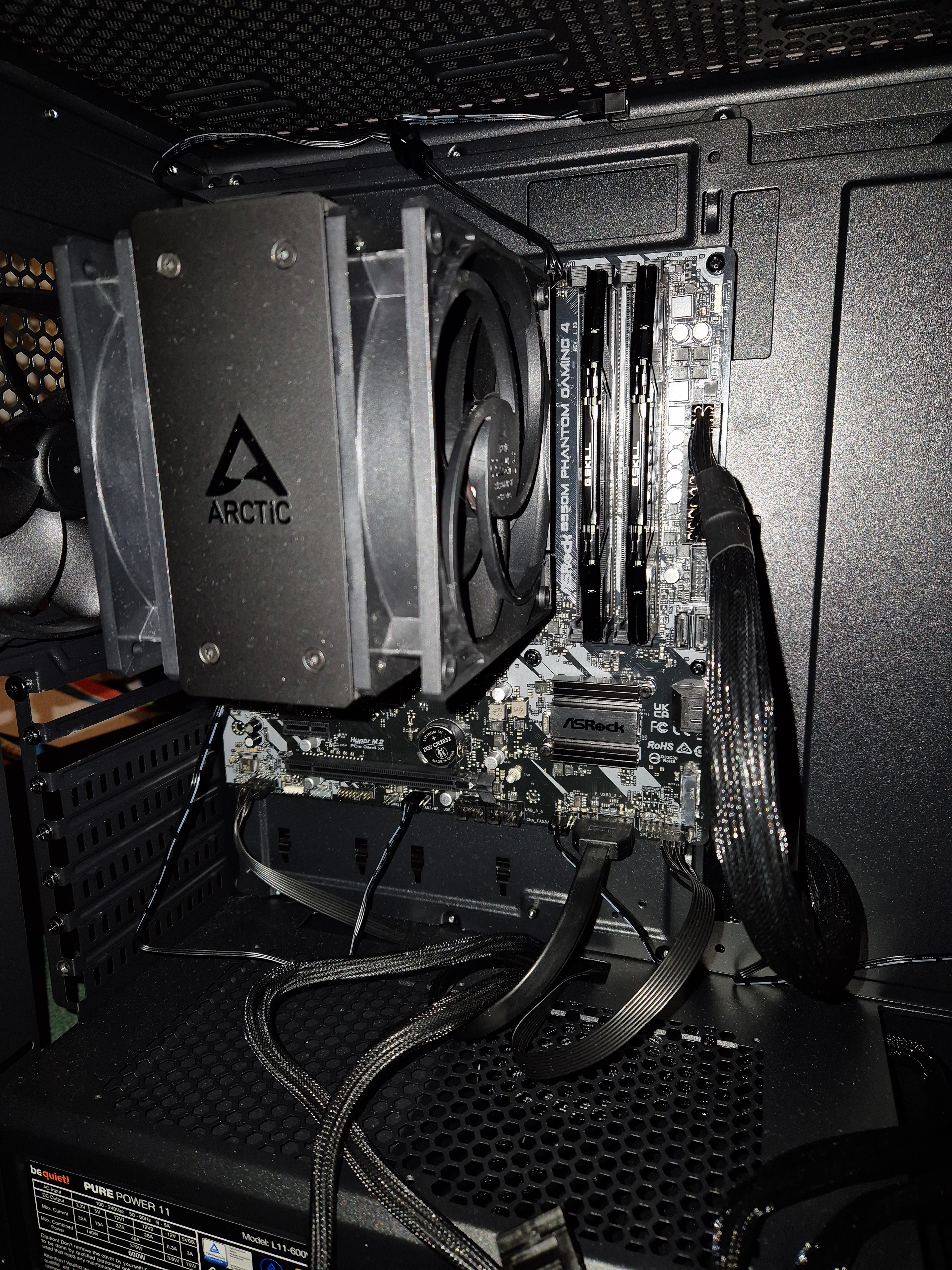

Habe mir meinen ersten PC zusammengebaut und bekomme beim Booten leider kein Signal am Monitor. LEDs und Lüfter etc. laufen im Innenleben des Gehäuses.

Ich füge auch noch ein Foto vom Innenleben ein - falls etwas mit der Verkabelung etc. nicht stimmen könnte.
Am Mainboard wirst du kein Bild bekommen, da die CPU keine integrierte Grafik hat.
Wenn die GPU im anderen PC nicht funktioniert, wird sie wahrscheinlich tot sein.
Reaktionen: KEV24in_Janßen, Sinatra81 und redjack1000
Dazu müsstest Du uns schon alle Anschlüsse zeigen.

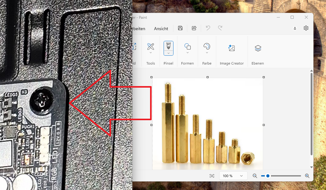

Was ist der Grund, dass das Mainboard nicht vollständig eingebaut ist, Schrauben und Abstandhalten fehlen und/oder sind falsch verbaut?

Moin und willkommen im Forum!
Die GTX 970 hat ja nun schon einige Jahre auf dem Buckel. Hat die jemals bei dir funktioniert bzw. wo hast du die her? Und dazu direkt: Sind die anderen Komponenten wirklich neu?
Da zwischen Gehäuse und Motherboard sieht es ziemlich eng aus, sind da Abstandshalter verbaut?
Reaktionen: UK Monkey, JPS71, Bully49 und eine weitere Person

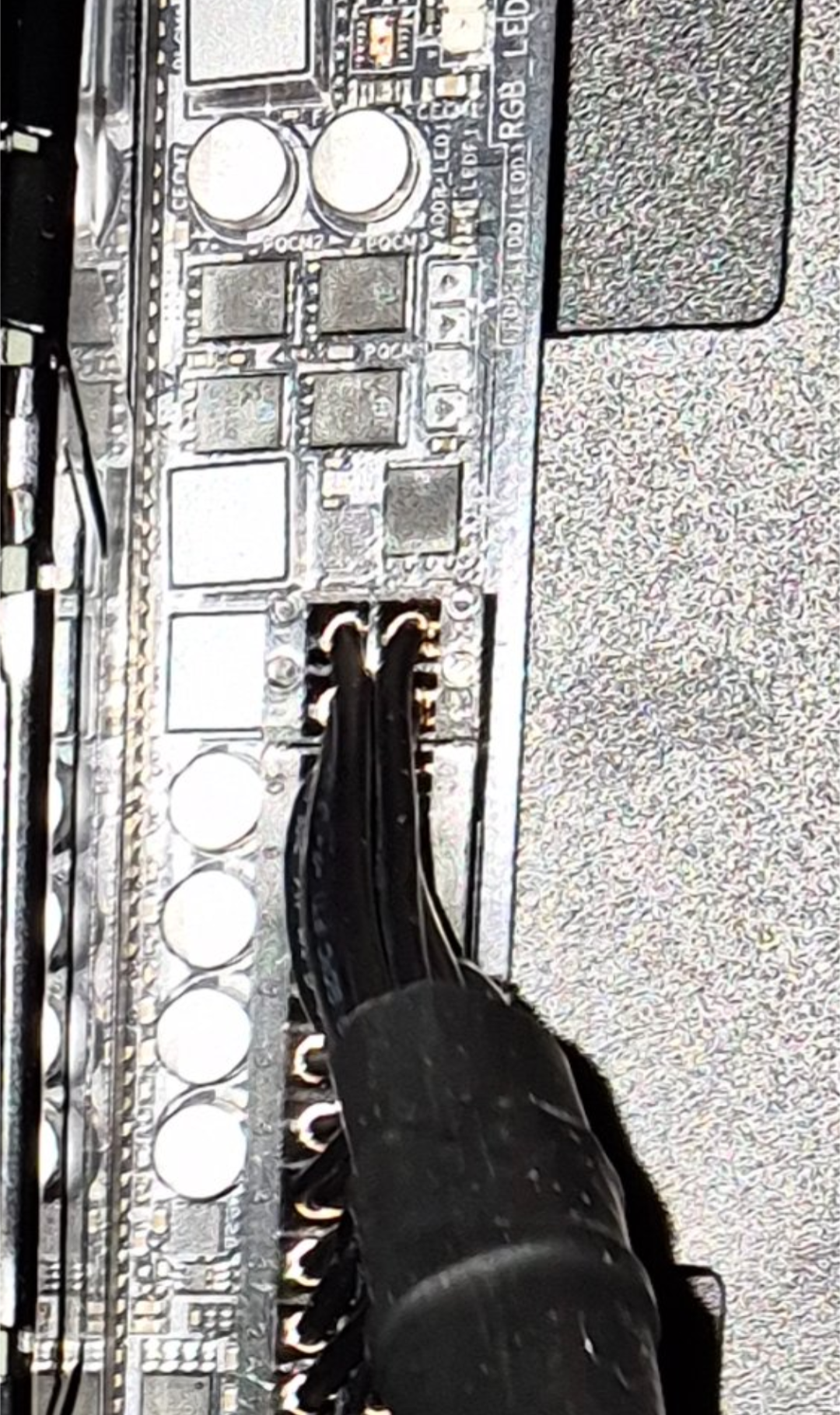

Ich sehe das 4 Pin oder 8 Pin CPU Stromkabel nicht. Ist das aufgesteckt? Kommt oben links in die Ecke.
Das Kabel was man dia sieht würde ich jetzt einem CPu Fan zuordnen
Edit: Wenn an den Stehbolzen was falsch ist muss das natürlich zuerst korrigiert werden.
Fehlende Stehbolzen = Kurzschluss
Reaktionen: KEV24in_Janßen, cutterslade1234 und Questionmark
Auch wenn die Eigeninitiative zu Loben ist, suche Dir mal jemanden, der Dir etwas hilft, hier ist so viel, was nicht so sein sollte. Wenn allein das Board ohne Abstandshalter verbaut wurde, kann es jetzt den Weg ins Jenseits angetreten haben!
Reaktionen: hart, Ponderosa und Skudrinka
Für mich schaut es auch so aus das die Abstandshalter fehlen. Alles nochmal raus und bitte mit Abstandshaltern verbauen. Wenn es dann immer noch nicht funktioniert, dann bitte mehr und schärfere Bilder von sämtlichen Anschlüssen. Stromanschluss Grafikkarte, P4 bzw P8 Anschluss oben links. Und am Mainboard bekommst du kein Bild , da es der normale Ryzen 5000 ohne g ist, der hat keine interne GPU.
Reaktionen: JPS71, Killerphil51 und Ponderosa
Halleluja. Das Board liegt ja blank auf den Gehäuse auf.
Gut möglich, dass du hiermit das Board geschrottet hast.
Reaktionen: Bully49, Skudrinka und Ponderosa
Wenn die Abstandshalter an den richtigen Stellen montiert sind, müsstest du eigentlich ein Bild bekommen. 🙂
Reaktionen: Restart001, JPS71, Bully49 und eine weitere Person
Du hättest vorher ein Youtube Video schauen sollen, oder von jemand mit Ahnung helfen/anweisen lassen sollen.
Ohne Abstandhalter kann man das Board töten.
Reaktionen: Restart001 und JPS71

Hi, danke mal für die vielen Antworten! Ja das stimmt, diese unteren beiden Löcher hatten im Gehäuse keine voreingebauten Abstandshalter, sondern nur die 6 darüber.
Habe dann mit eigener (evtl. nicht ganz richtiger) Recherche gefunden, dass man nicht alle 8 sondern auch nur mit den 6 Abstandshaltern arbeiten kann.
Also Abstandshalter sind drin, nur eben die unteren beiden nicht. Könnte ich natürlich alles wieder ausbauen, falls es an diesen beiden scheitern sollte.
Die Grafikkarte hat bei einem Freund, als er sie benutzt hat (vor etwa einem Jahr) noch super funktioniert, er hat sie nur aus Stromspargründen ausgebaut. Alle anderen Komponenten sind komplett neu.

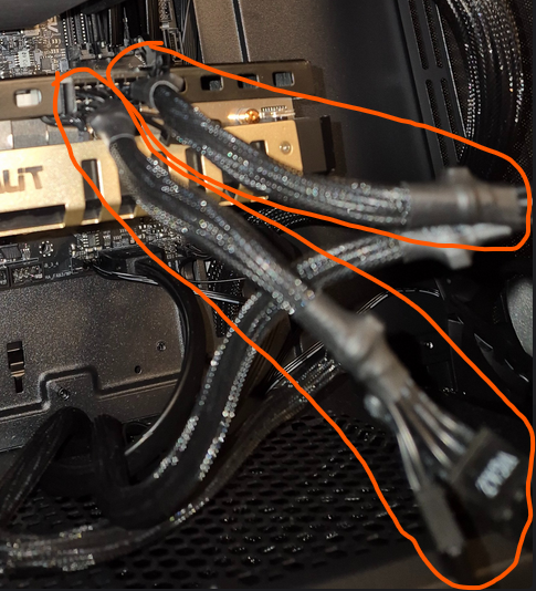

Hier noch ein Bild mit eingebauter GPU, links oben ist das CPU Kabel auch angesteckt.

Das siehst sehr komisch aus.
Sicher daß die Grafikkarte mit dem Netzteil verbunden ist, oder hab ich grad ein Verständnisproblem?
Oder steck das "lange" Ende eine Y-Kabels in der Grafikkarte.. und die Y-Abschnitte sind grundsätzlich "sehr" lange?
Reaktionen: iron_monkey
@bart0rn Ja, die Grafikkarte sollte verbunden sein, die Lüfter laufen grundsätzlich beim Booten auch. Und es sind einfach sehr lange Y-Abschnitte, hab auch schon versucht, das andere Ende anzustecken, hatte leider auch keinen Effekt. Lg
Reaktionen: bart0rn
Das sind alle Einzelteile (orientiert am Forenbeitrag fürs eigene PC-Zusammenstellen
du hättest vor dem Kauf noch mal nachfragen sollen, denn jetzt noch ein AM4 System kaufen macht eigentlich keinen Sinn mehr, es gibt ja jetzt schon paar Jahre den Nachfolger, den AM5 Sockel, und schon einige neuere CPU Generationen.
hast du zufällig eine andere Grafikkarte zum testen?
auch mal das Board ausbauen und auf ne Pappe legen, und nur einen RAM Riegel, das Netzteil und eine Grafikkarte anschließen und dann mal starten und gucken ob ein BILD über die Grafikkarte kommt
Vom Netzteil aus gesehen, immer die ersten Stecker am Kabel für die Grafikkarte benutzen, pro Anschluss an der Grafikkarte auch immer ein Kabel (mit Y Ende) nutzen. Das kurze Stück vom Y Kabel bleibt frei.
Dann das Übliche:
- gucken das alle Abstandhalter montiert sind und das das MoBo nicht mit der Rückseite auf einen falsch
gesetzten aufliegt.
  • alle Steckverbindungen kontrollieren
  • CMOS reset mit einem Ramriegel
  • Klassiker, den Monitor auch and die GraKa anklemmen

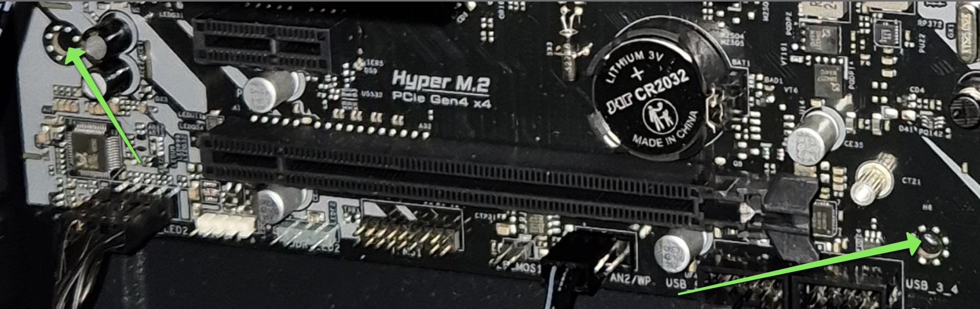

Ich möchte nochmal auf das erste Foto zurück kommen.
Ist das jetzt auch noch so? Da sind doch nie im Leben korrekte Abstandshalter verbaut.
Reaktionen: Restart001, bart0rn und Ponderosa

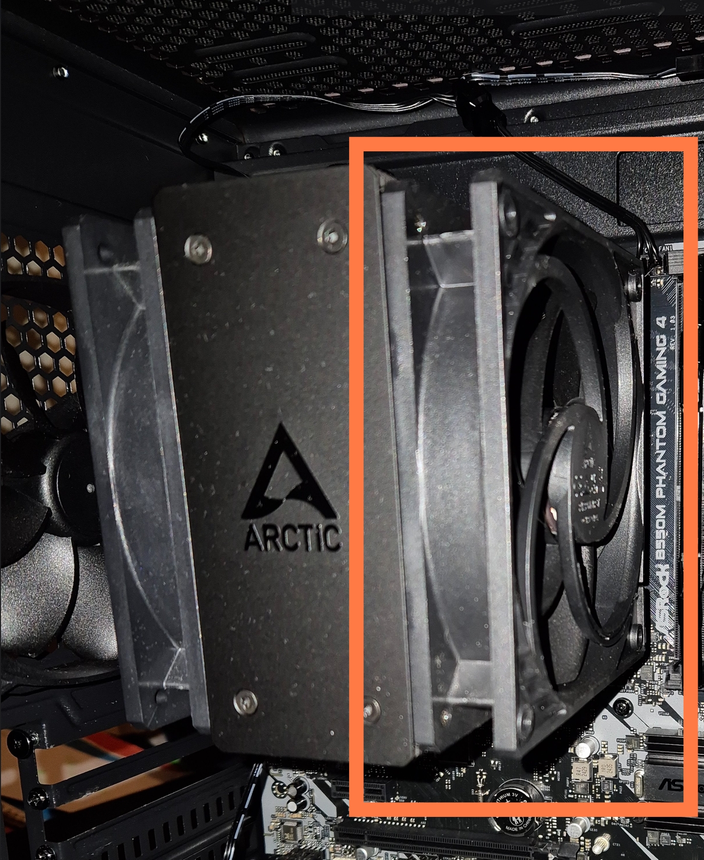

Ich glaube auch, dass dieser Lüfter falsch herum montiert wurde... (Den Hinteren sehe ich leider nicht richtig).
Reaktionen: mtmac, DJKno und Restart001
