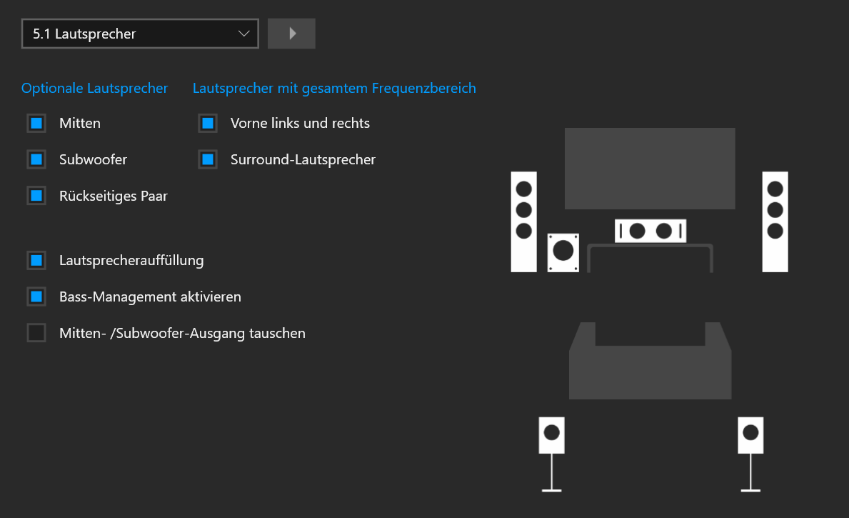

ich habe mir einen neuen PC zusammengestellt. Weiterhin nutze ich mein Teufel 5.1 Soundsystem. Bei dem Onboard-Sound (ASUS TUF Gaming B850 Plus) hab ich aber aktuell ein Problem.
  • Der Subwoofer funktioniert zwar, aber er wird vom System aus nicht genutzt.
  • Fehlende Einstellung der Lautsprecherauffüllung: Stereo Sound wird nur an den beiden Front-Lautsprecher wiedergegeben.
Bei meinem alten PC konnte ich in der Realtek Audio Console die beiden Optionen "Lautsprecherauffüllung" und "Bass-Management aktivieren" auswählen. Bei dem neuen System leider nicht mehr.
Hat jemand eine Ahnung wie ich die beiden Optionen wieder herbekomme. Kann mir ja nicht vorstellen, dass es nicht mehr geht.
Bei meinem alten System:
Bei meinem neuen System schaut es so aus:
Unter „Erweiterte Geräteeinstellung“findet sich das auch nicht?
Was genau bedeutet das? Dir fehlt die Option oder es kommt kein Ton raus wie es soll?
Willst du einfach nur "Multichannel Stereo" ?

Stecker sitzen alle richtig.
Über die Realtek Audio Console kann über einzeln jeden Lautsprecher mit einem Testton erfolgreich verifizieren.

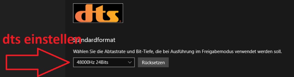

Versuch:
mal dts einstellen & mit dts material betreiben...
Das ist codiert und explizit Wichtig codiertes Signal zu verwenden.
´Normale´ Signale, die nicht codiert sind werden kein LFE abbilden.
Gegen diese Theorie spricht schon der ganz normale Testton bei der Windows Lautsprecherkonfiguration. Da wird nämlich auch ein Ton auf den LFE gelegt und wenn alles korrekt angeschlossen ist, sollte der auch auf dem Sub rauskommen.
