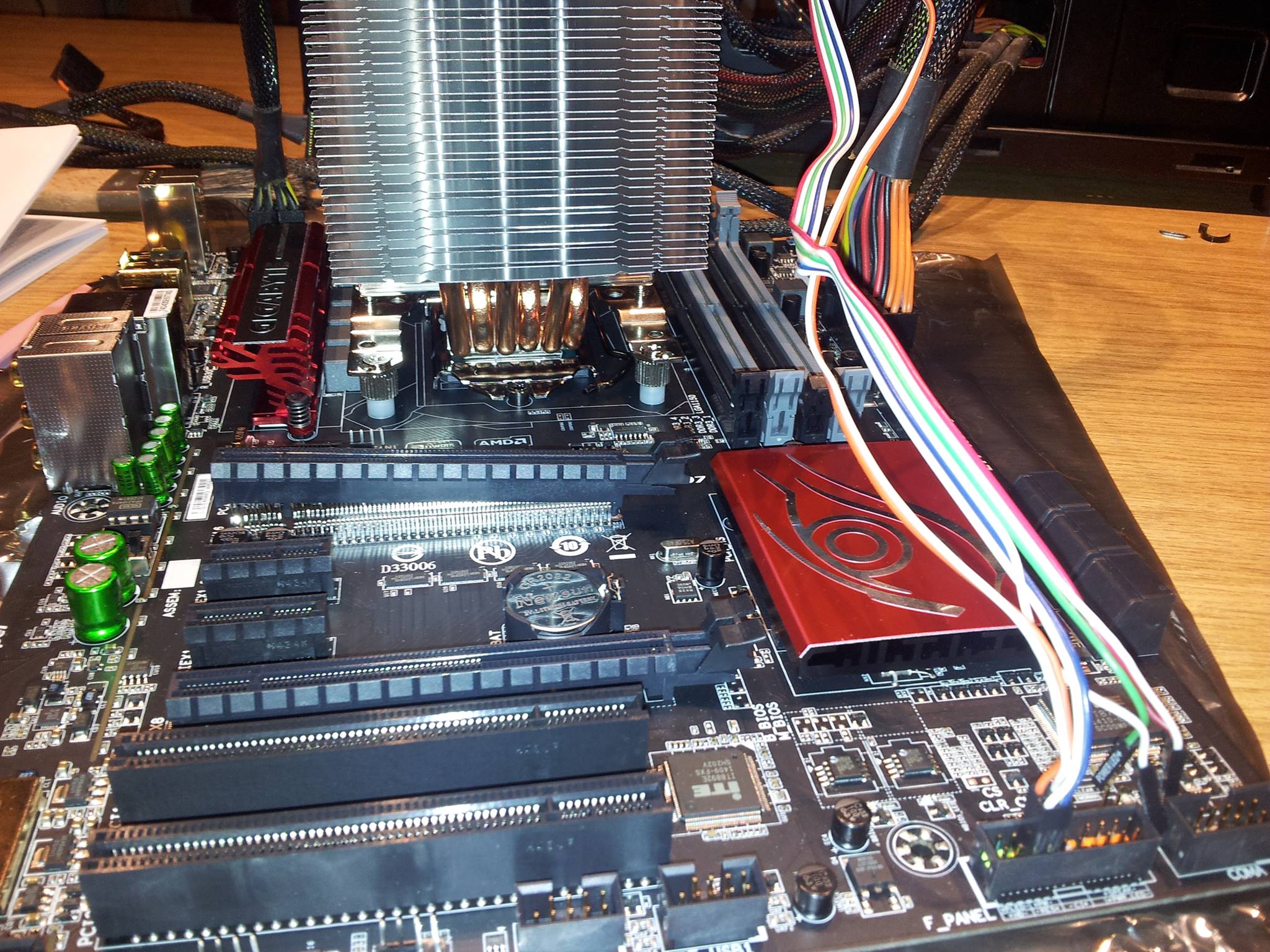

riesen Problem. Beim Anbau der Grafikkarte klemmte der PCIEX Slot und hängt jetzt halb auf den Polen. Habe die Karte an den anderen Slot gehängt, alles eingebaut und versucht zu starten. Alle Teile springen an für 5 Sekunden, dann geht der PC aus und startet nach 3-4 Sekunden wieder erneut mit dem selben Problem.
Anfangs hatte ich vergessen den 8-Poligen Netzteil-Stecker anzuschließen, aber selbst jetzt mit der Null-Methode (siehe Bild) besteht das gleiche Problem, nur dass das System etwas 10 Sekunden läuft bevor es wieder abschmiert.
Auserdem piept es wiederholt. Hab ich das MB durch den Abzug der Abdeckung unbrauchbar gemacht ?
Oder habt ihr andere Vorschläge ?
Gruß, Tobi

Gott, welcher Grobmotoriker war denn da am Werk?
Naja, würde mich wundern, wenn das noch funktioniert. Ich würde nicht versuchen, das irgendwie noch zu betreiben. Da kannst du ganz leicht einen Kurzschluß produzieren und dann ist noch mehr kaputt.

Edit: Gut, geb ich Biggunkief Recht... evtl. könnte man das Board noch retten, wenn man die Pins wieder in den Sockel fiesselt. Vorausgesetzt das Board hat dadurch nicht schon gelitten. Ergo alles stromlos machen und abbauen. Pinziette, Lampe und ein gutes Auge. :P

Auf der linken Seite sind ein paar Pins etwas verbogen. Lässt sich wohl mit viel Zeitaufwand wieder so biegen, dass die Abdeckung komplett drauf passt.
Wenn du pech hast ist das die stelle wo das bios zuerst das system abfragt.
Wenn dort keine antwort kommt, dann kommt keine Antwort.
Die abdeckung ist egal unter der abdeckung die PINS da musst du drauf aufpassen dass die keinen kurzschluss verursachen.
Selbst wenn die Pins sich nicht berühren, wäre es auf Dauer unsicher das System so in Betrieb zu nehmen, weil jederzeit n Kurzschluss entstehen könnte ? Also ordentlich fummeln und Abdeckung wieder drauf...

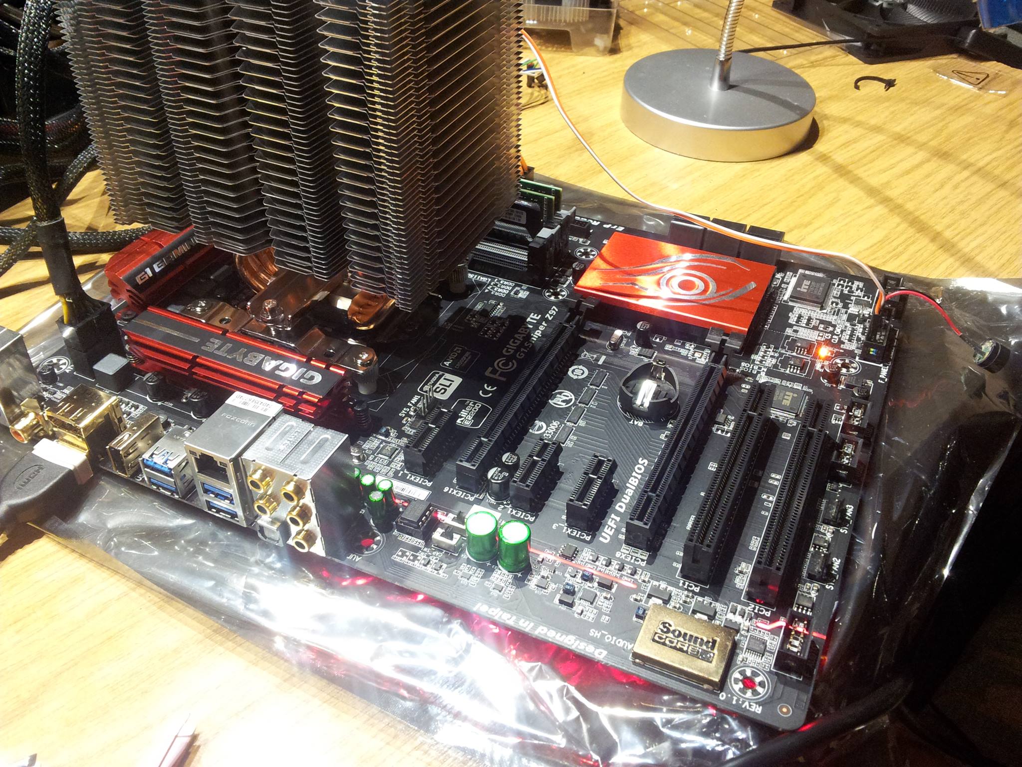

So, Abdeckung sitzt wieder auf den Pins. Hab Batterie raus, Monitor am MB an der Onboard Graka angeschlossen, Monitor kriegt allerdings kein Signal. Gleicher Code wie vorhin A9 (bedeutet ja angeblich "Start of Setup")
Ganzes System mal zusammenbasteln und mit ext. Graka probieren ?
Update: Hab alles zusammengebaut, vorsichtshalber mit meiner alten Grafikkarte. System läuft konstant. MB zeigt jetzt "b2" (Legacy Option ROM Initialization) an.
Allerdings trotzdem kein Bild auf meinem Monitor

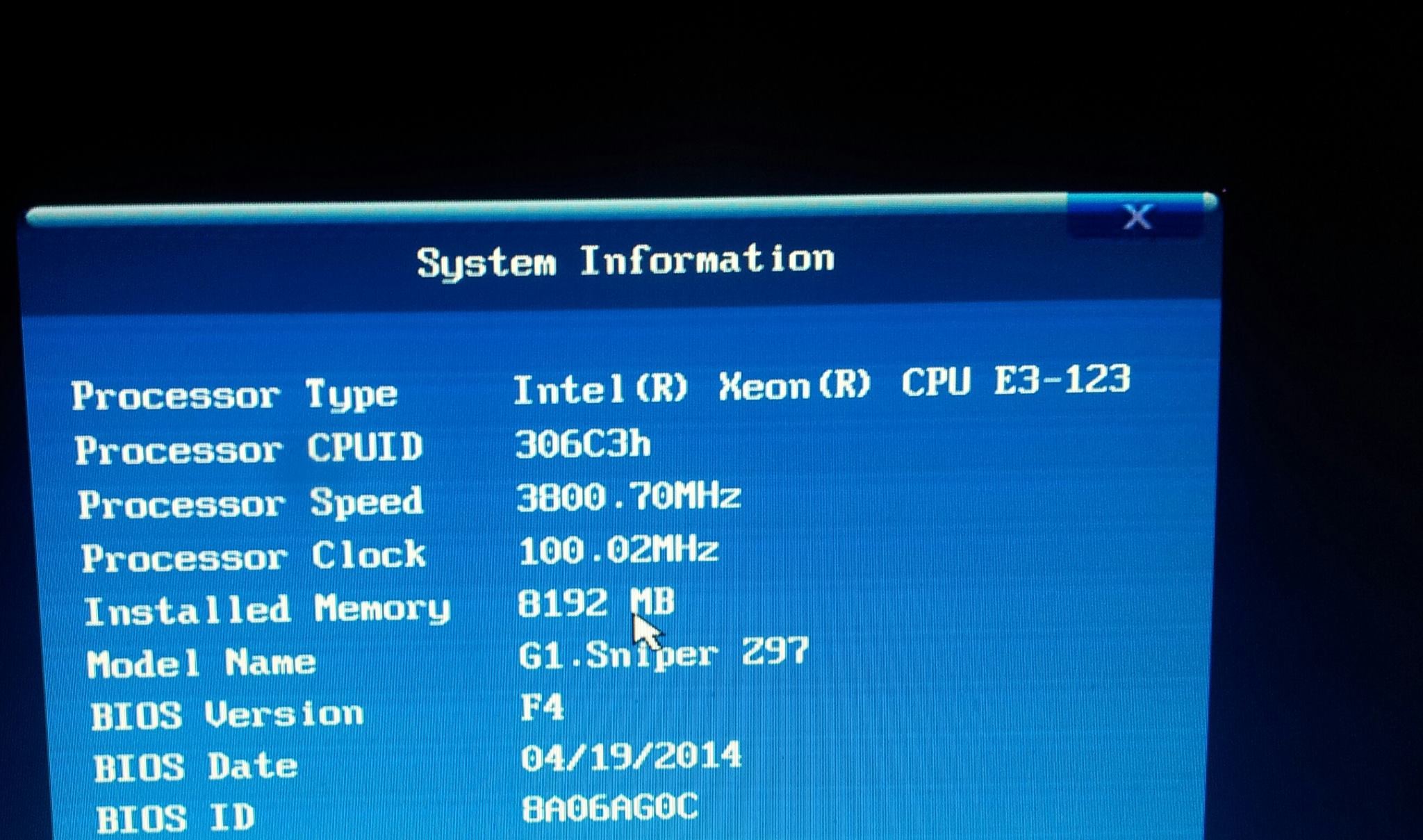

Das Problem scheint ja mehrfach zu geben und auch der Technik-Service von Mindfactory vermutet eine veraltete Bios-Version als Grund. (siehe Bild)
Schicke nun Graka und MB mal zur Kontrolle und für ein Bios-Update an den Kundenservice. Danach melde ich mich nochmal um Auskunft über die Lösung zu geben. Danke allerseits!
Für ein BIOS Update zum Händler schicken (da du an der Platine gebogen hast würde ich das ohnehin nicht machen).
Desweiteren ist ein Bios Update eigentlich ganz einfach (einfach machen....)
