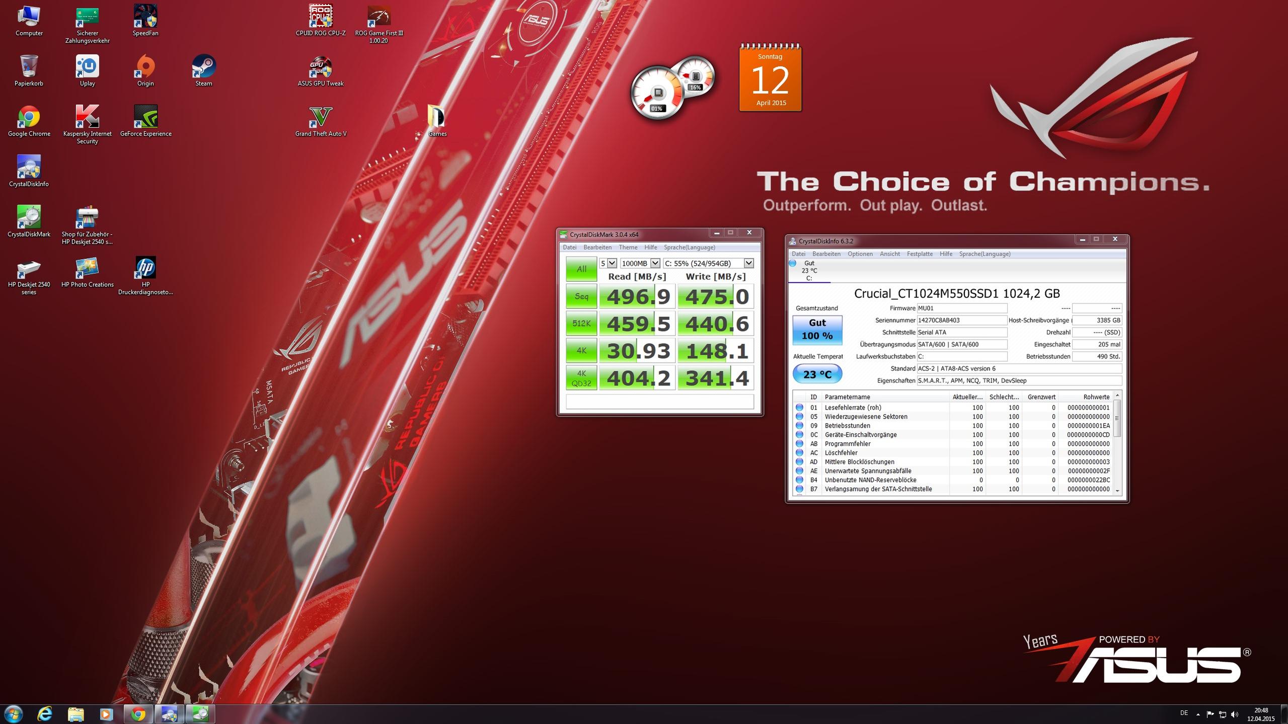

SSD Crucial M550 1TB glaub knapp n halbes jahr, aber habe letzter zeit glaub probleme damit, pc stürze paar mal ab mit blue screen danach kam eine fehler meldung " disc read error 91 " ...seit dem war aber nix mehr.
Aber die ssd hat bei mir auch schonmal n paar laute geröusche gemacht, wie so ein aufladen eines turbo laders
Was muss ich für Einstellungen bei Crystal Disk Mark nehmen?
Kenne das Programm nicht

Hast du die Möglichkeit eine andere HDD/SSD zu testen?
Ich denke aber nicht, dass eine SSD so schnell den Geist aufgeben kann. Man kann aber immer Pech haben und der Bluescreen deutet ja darauf.
Falls es keine Probleme mit einer anderen Platte geben sollte weißt du ja woran es liegt.

Nein, habe leider keine SSD / HDD mehr.
Ich werde mir wahrscheinlich mal eine SSD mit 256 GB kaufen und diese dann testen, werde dann sowieso das Windows auf der neuen installieren.

Könnte auch das Mainboard sein. Ich würde erstmal eine andere festplatte testen und falls der Fehler immernoch eintritt, würde ich mich hier wieder melden .
Danke ;)
Ja das werde ich machen, wird nur ne Weile dauern bis ich eine andere ssd habe

Hi,
Wie sieht es aus im BIOS ist der Controller auf AHCI gestellt und schau mal nach auf welchen Port die SSD hängt. Viele Boards habe ja SATA 2 und 3.
Die SSD sollte dann immer auf den ersten jeweiligen Slot gesteckt werden.
