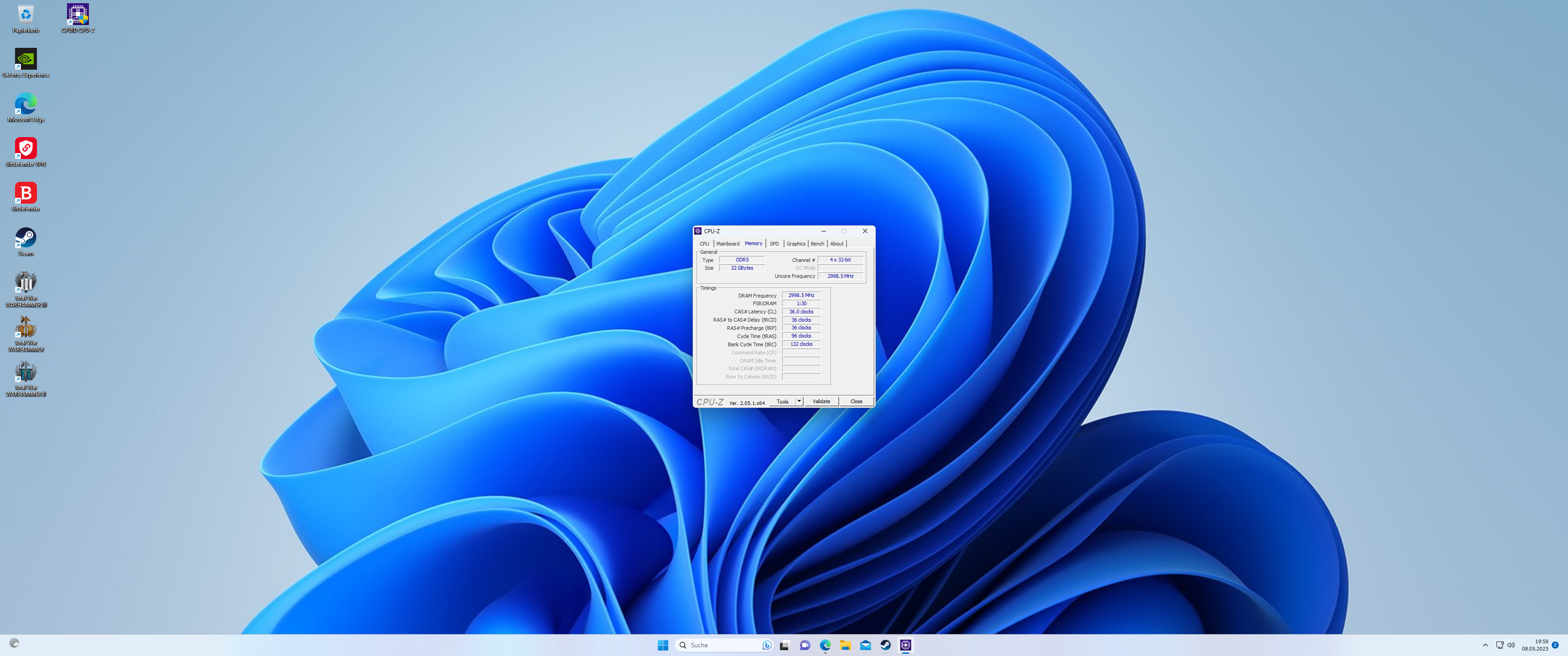

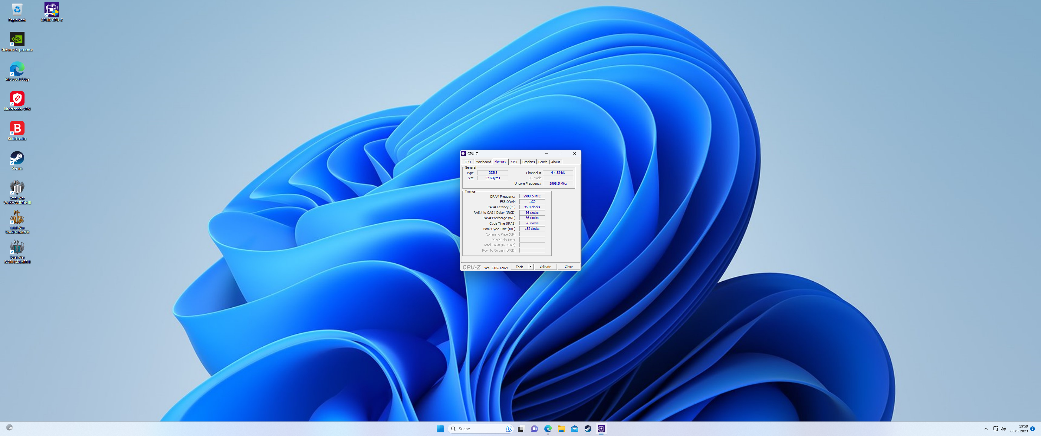

Anbei die zwei Screenshots mit den Daten

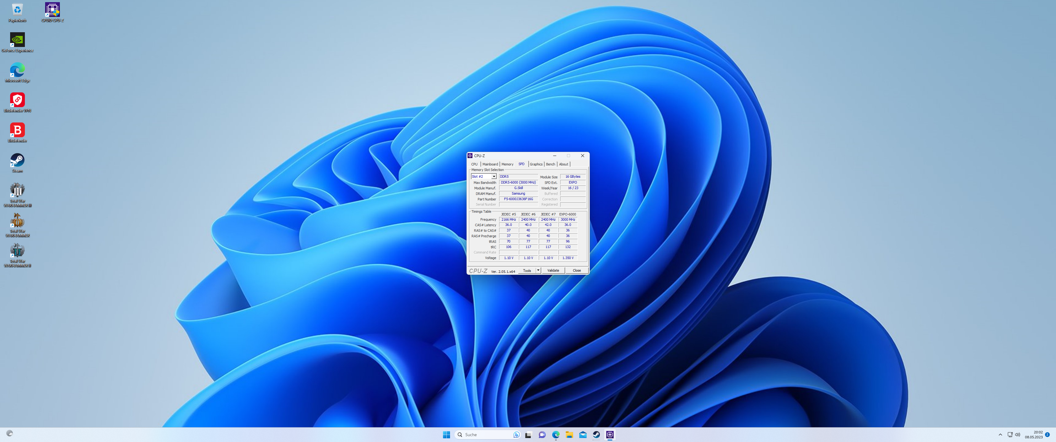

Screenshots Memory/spd lade ich später auch noch hoch zur Vollständigkeit .
Kannst du in deinem Beitrag einfach austauschen über "Bearbeiten".

Alles klar, hoffe das passt jetzt so mit den Screenshots.
