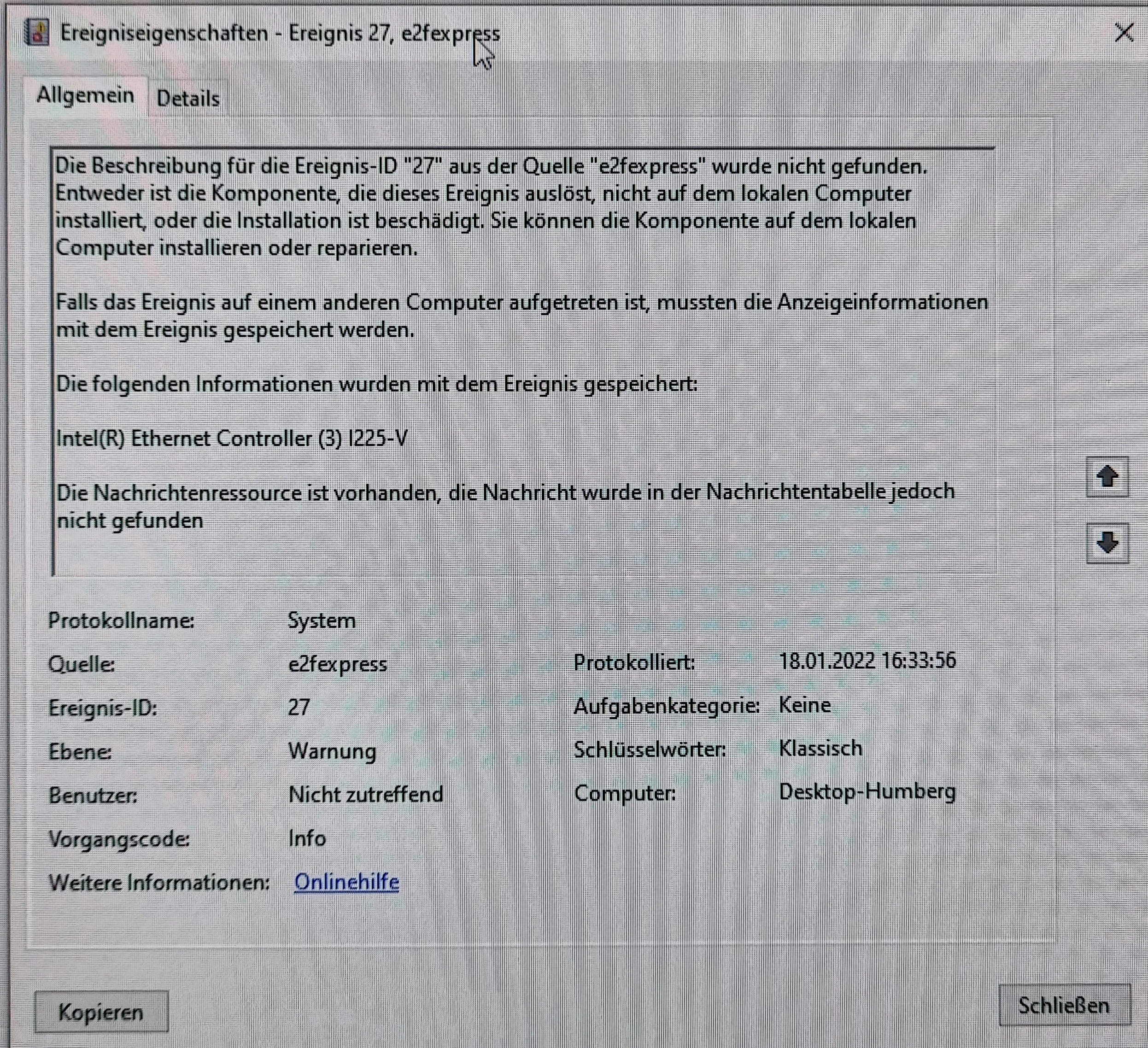

Immer wenn die Verbindung sich trennt kommt die Ereignis-ID 27 aus der Quelle e2fexpress. (Siehe Bild)
