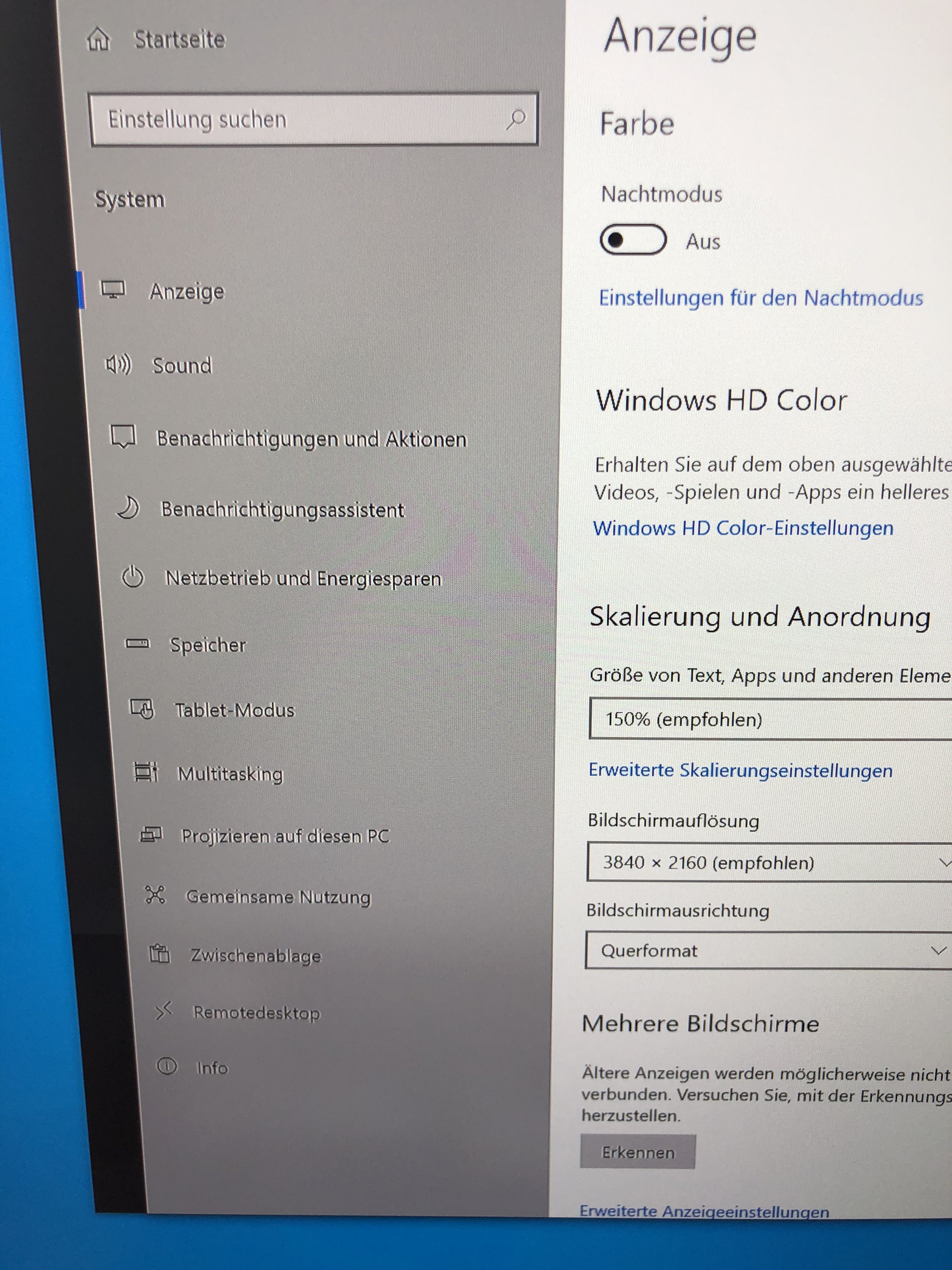

habe jetzt meinen neuen PC mit einer Gigabyte 5700 XT Gaming OC zusammengebaut. Das System ist noch fast nackt. Nachdem ich Windows 10 und den Radeon Treiber installiert habe, ist mir bei Windows gleich was aufgefallen:
Diese weißen Flecken hinter der schwarzen Schrift. Habe schon ein paar Einstellungen durchprobiert , bekomme es aber nicht weg.
Der Monitor ist ein Philips 276E8V (4K, 60Hz).
Jemand ne Idee?

Linke Seite grauer Hintergrund, schwarze Buchstaben und dazwischen helle weiße Flecken/Hintergründe.
ah ok das "i" bei "startseite" zb ... ok hab ich echt nicht direkt gesehen

Hast du bei deinem Monitor evtl die Schärfe zu stark eingestellt?
Reaktionen: SideEffect
Bevor ich jetzt alle zitiere. Danke an alle. Es war wirklich die Schärfe!
Genau das ist es. Kann die Schärfe nur in 10er Schritten anpassen. Ab 60 Schärfe kommt es zu diesem Effekt. Bis 50 geht es. Vielen Dank!
