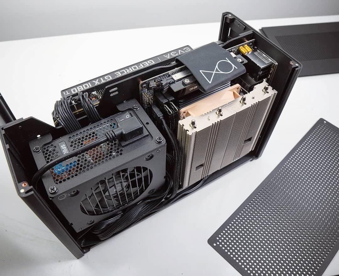

Ohne das Bauvolumen insgesamt zu vergrößern, wird das gegenüber einem leisen Luftkühler nicht allzu viel bringen.
