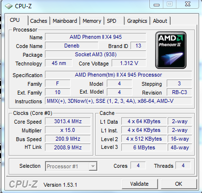

Bin von einem c2d auf einem x4 945 umgestiegen. System siehe Sig.
Mit der Leistung bin ich soweit zufrieden, wenn da nicht ständige Abstürze wären.
Und immer scheint es was anderes zu sein:

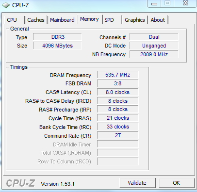

Habe nun die Timings auf 8-8-8-21 fixiert und um 0,6V erhöht hoffe das hilft. Konnte zumindest den Post hier verfassen, aber wenn nicht... Bin mit meinem Latein am Ende noch jemand eine Idee? Ist es zwingend der Ram? Memtest lief ohne Errors durch, Prime spuckt auch nix aus. Kabel stecken alle richtig.

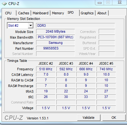

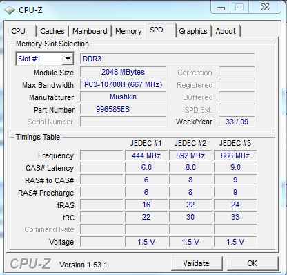

Was auffällt: es sind 2 verschiedene RAM-Module verbaut - zumindest zeigt CPU-Z unterschiedliche Mushkin / Samsung Module an, merkwürdig bei einem 4 GB Kit.
Deshalb den Speicher manuell auf "x5.33 1066MHZ" Command Rate 2T, Voltage 1,65V bzw. +0,1 ... +0,2V stellen und Timings wie folgt:
CAS Latency (CL) 8
RAS-to-CAS-Delay (tRCD) 8
RAS-Precharge-Time (tRP) 8
Row-Active-Time (tRAS) 24
Den Speicher jetzt mit memtest86+ V4.0 mindestens 1x komplett durchtesten (30-45 min).
Wenn er läuft: Einstellungssache bzw. Inkompatibilität.

Stimmt, irgendwo hier liegt der Fehler, allerdings zeigt CPUz trotz identischer Partnumber verschiedene Hersteller.
Ja das ist mir auch aufgefallen, deswegen habe ich davon 2 Screenshots gemacht, aber oben vergessen zu erwähnen.
Hm das Kit war aber eingeschweißt.
