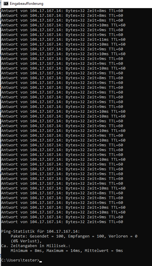

Pinge mal vom PC aus in der Kommandozeile (CMD) oder Powershell die betroffene Garmin-Adresse 100-mal an: ping example.org (oder IP-Adresse der Webseite) -n 100. Statt example.org dann natürlich die entsprechende Garmin-Adresse einsetzen. Poste das Ergebnis bitte dann hier. Falls sich hier ein hoher Packetloss zeigt, musst du das wahrscheinlich mit dem Support der SWN klären.
