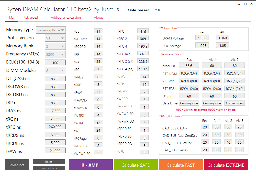

Welche Werte meinst du konkret?
Das ist bereits die neuere Version des Calculators. Vorher gab es unten nicht den XMP-Button. Was mir aber bereits auffällt, ist, dass du bei Ranks 2 eingetragen hast. Bist du sicher, dass das Dual Ranked Module sind? Wenn nicht, Wert auf 1 stellen (kannst du mit dem Taiphoon Burner überprüfen). Eine SoC-Voltage von 1,025V kann zu niedrig sein. Setz die mal auf 1,1V (Der Wert stammt von Robert Hallock, damals als Ryzen auf den Markt kam. Gibt auf Youtube auch ein Video, wo er das erwähnt und dass es der erste Schritt ist die Spannung auf 1,1V zu erhöhen https://www.youtube.com/watch?v=vZgpHTaQ10k (ca. 12:10). Dann zeigt der Calculator auch noch weitere Werte an, unter Advanced, die so nicht direkt auf den ersten Blick ersichtlich sind. Aber vor allem glaube ich nicht, dass du bei 8GB Modulen welche als Dual Ranked erwischt hast.
