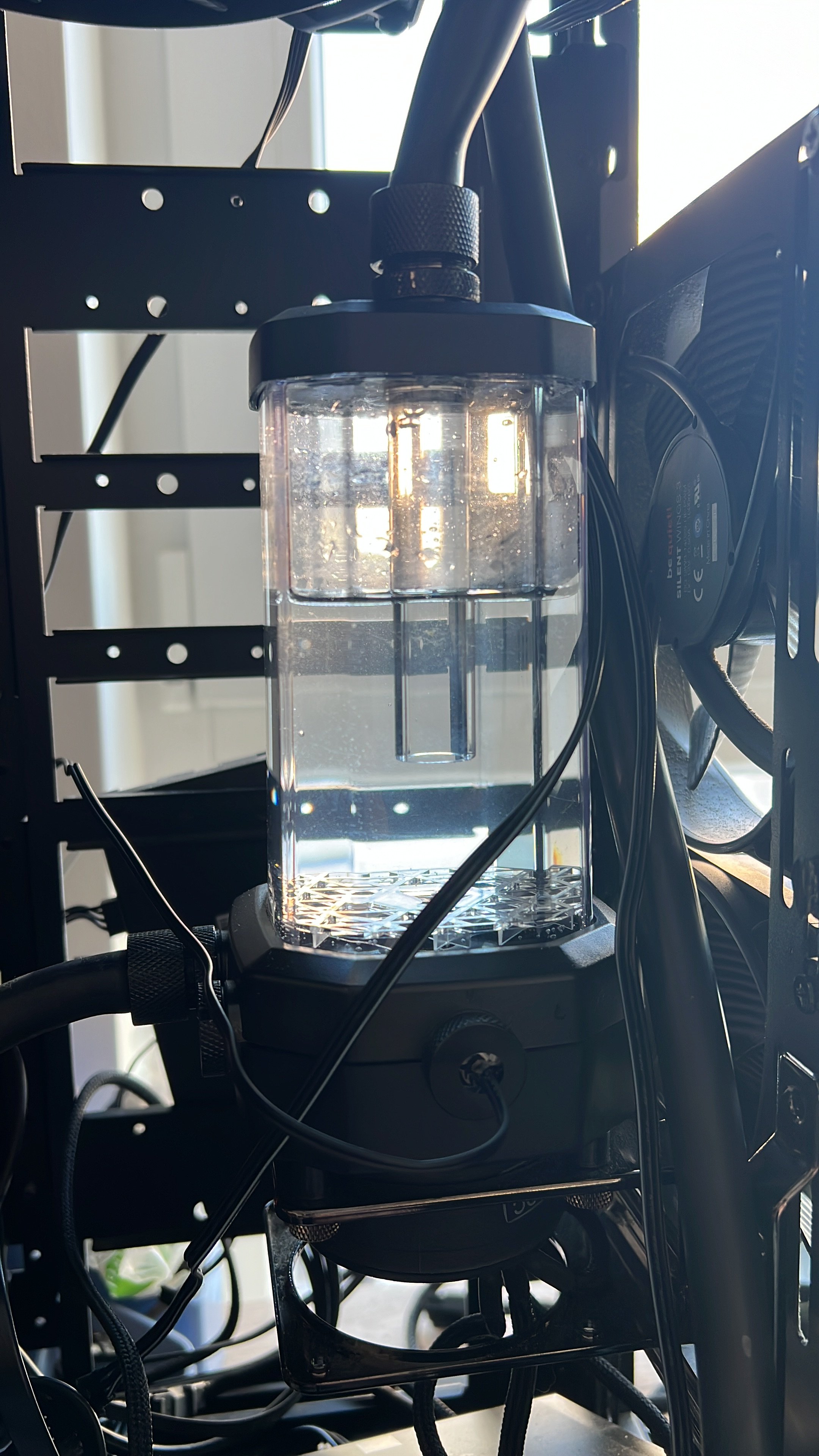

Nur Radiator im Kreislauf und am spülen spülen spülen. Nur Wasser. Erster und zweiter Durchlauf, es wird klarer. Habe mir von meiner Kaffee Maschine eine mini Drahtbürste für die Schläuche geschnappt und kam damit in den AGB. Vollgiessen, und nur ablaufen lassen ohne Betrieb. Dann neu befüllt und gespült. Die Ablagerungen sind weg.

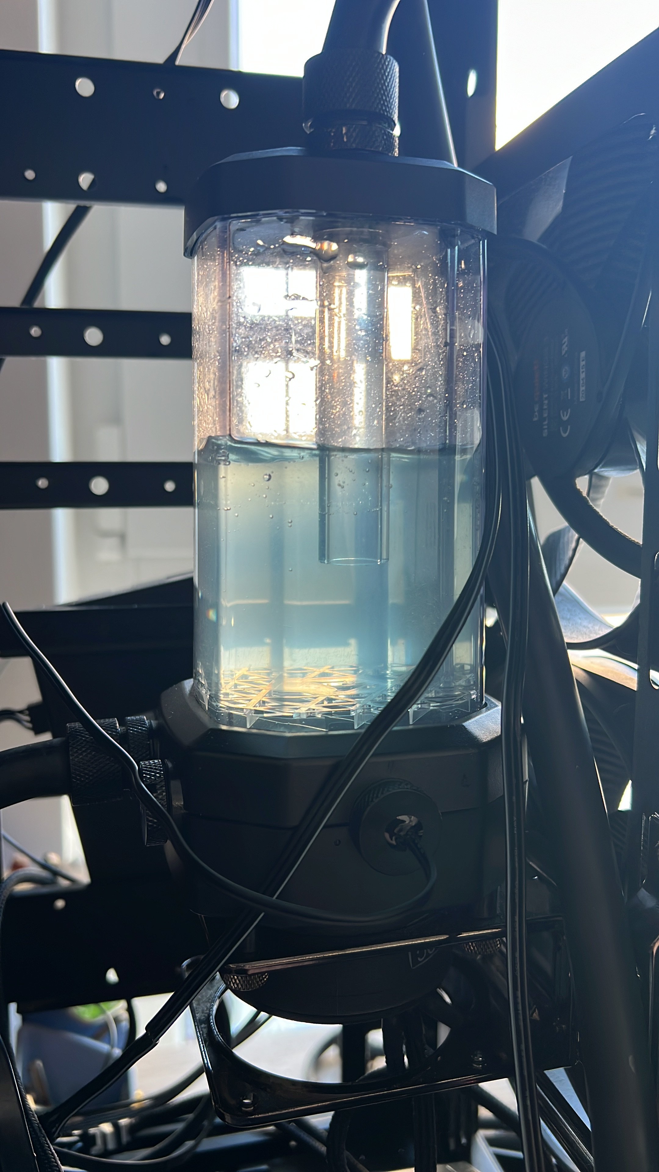

Der_Scotty1986 schrieb:
Der Kühlkörper sieht Scheisse aus. Bild 1 dreckig, Bild 2 gewaschen. Und ja, die Dichtung hat sich gelöst.. ich hab’s befürchtet… 😫
Alles normal. Dichtungen wieder in die Nuten im Deckel einlegen und fertig.
Nach dem Bild zu urteilen ist es ein AC Kryos, den gibt es nur mit unvernickelter Bodenplatte aus Kupfer und Silber. Schwein gehabt, da konnte sich kein Nickel auflösen. Wenn du den HF (blanker Kupferdeckel) oder Pro (Messingdeckel) hast, sehen die in der Innenseite vermutlich auch so schwarz verfärbt aus. Da konntest du Deckel und Kühlerboden in Zitronensäure einlegen.
Zitronensäure pulverform in kleine Schaale + heißes Wasser aus Wasserkocher dazu + Kühlerboden und Deckel 15min einlegen. Dann siehst du sofort an der kompletten Metalloberfläche Blasenbildung, weil die Säure mit dem Kupfer / Messing reagiert. Nach 15 min unter dem Wasserhahn mit einer feinen Zahnburste sauber ausspülen und im Anschluss mit destilliertem Wasser nachspülen. Von der Säure darf später nichts im Kreislauf landen.
Solltest du den Delrin mit Delrin Deckel besitzen, ist der möglicherweise sauber geblieben. Bei der XT Version mit vernickeltem Messingdeckel würde ich das mit der Zitronensäre eher sein lassen.

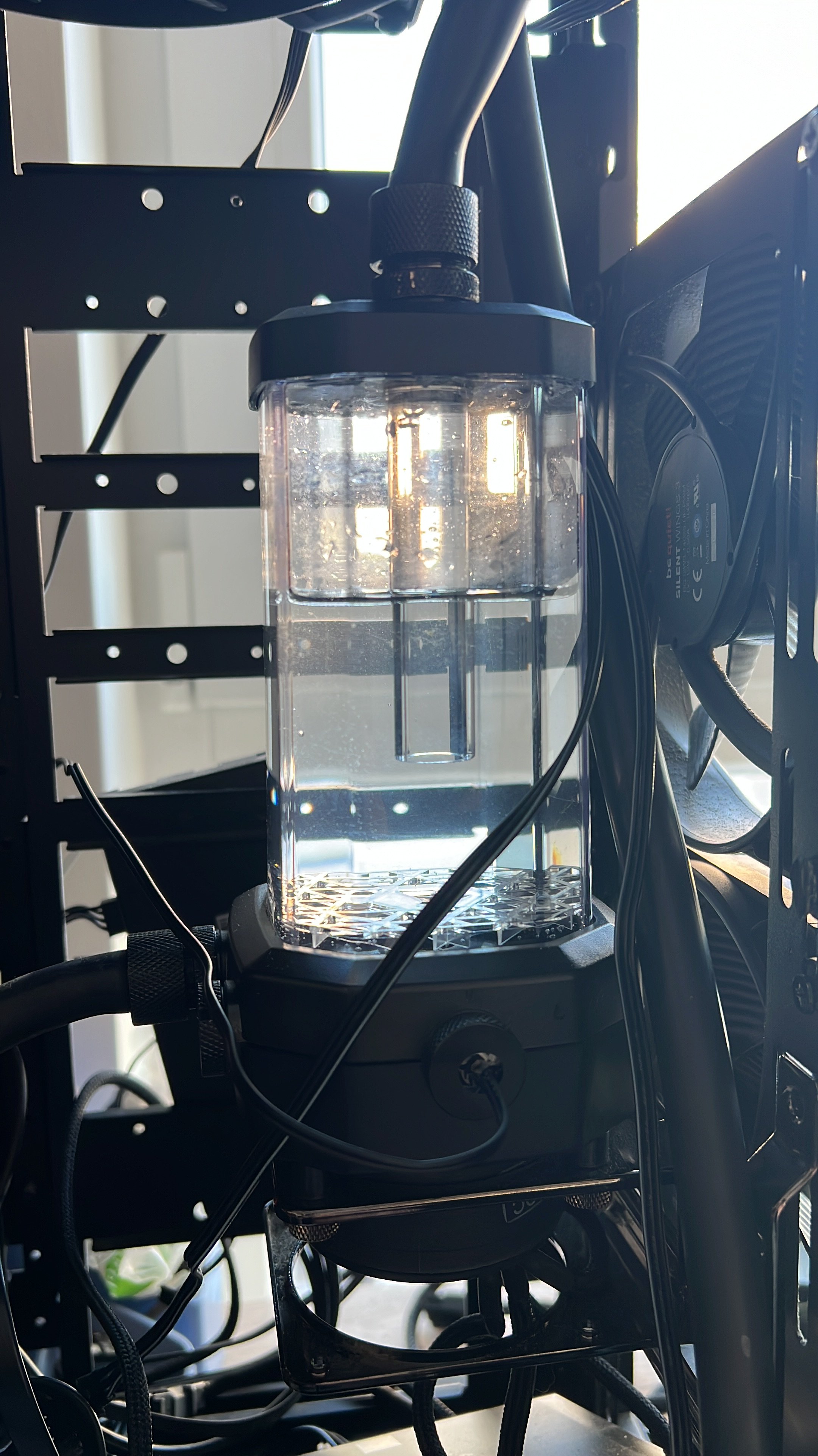

So, letzter Spülgang nach einer Stunde warten ob sich doch noch was löst, es ist aber alles klar wie Wodka. Dichtung gefettet und wieder in die Nut gelegt, und nun wieder zusammen.

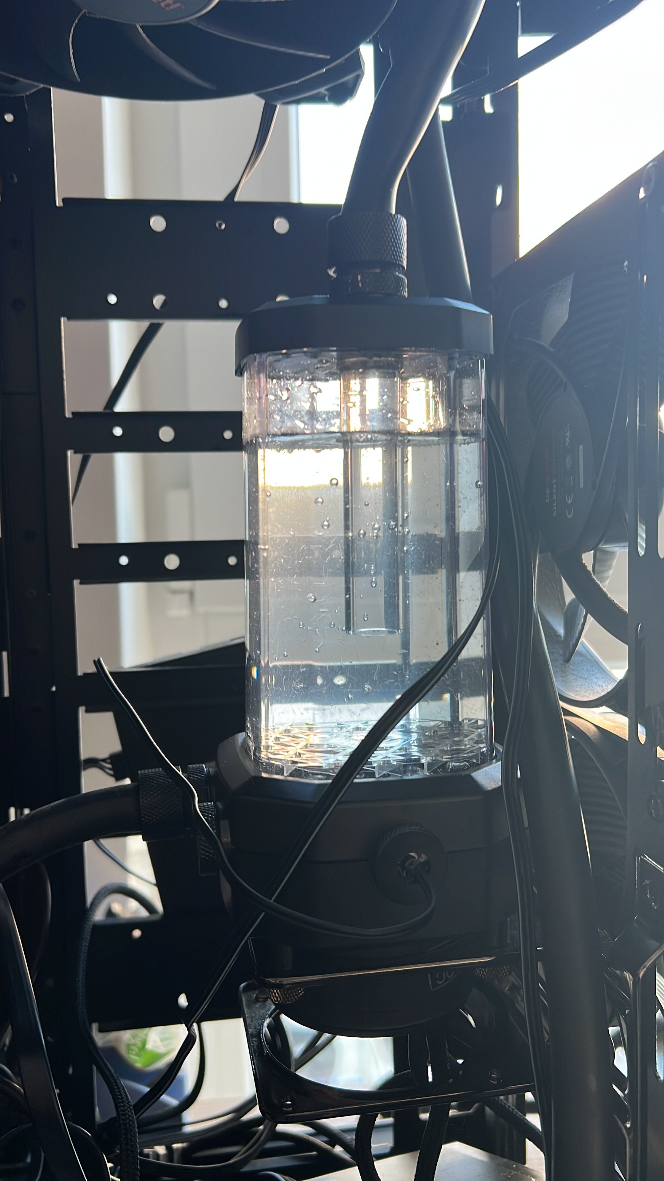

Hab’s jetzt sein lassen, da die Tablette sich nicht zu 100% auflöst und leichte Flocken hinterlässt. Hab’s wieder weg gekippt. Ist jetzt Alphacool Protect 2 drin, Mischung 50/50 mit destilliertem Wasser. Sieht nun aus wie Wi…. Joa. Doch nicht so ein tolles Zeug. Werd DB pro bestellen.
