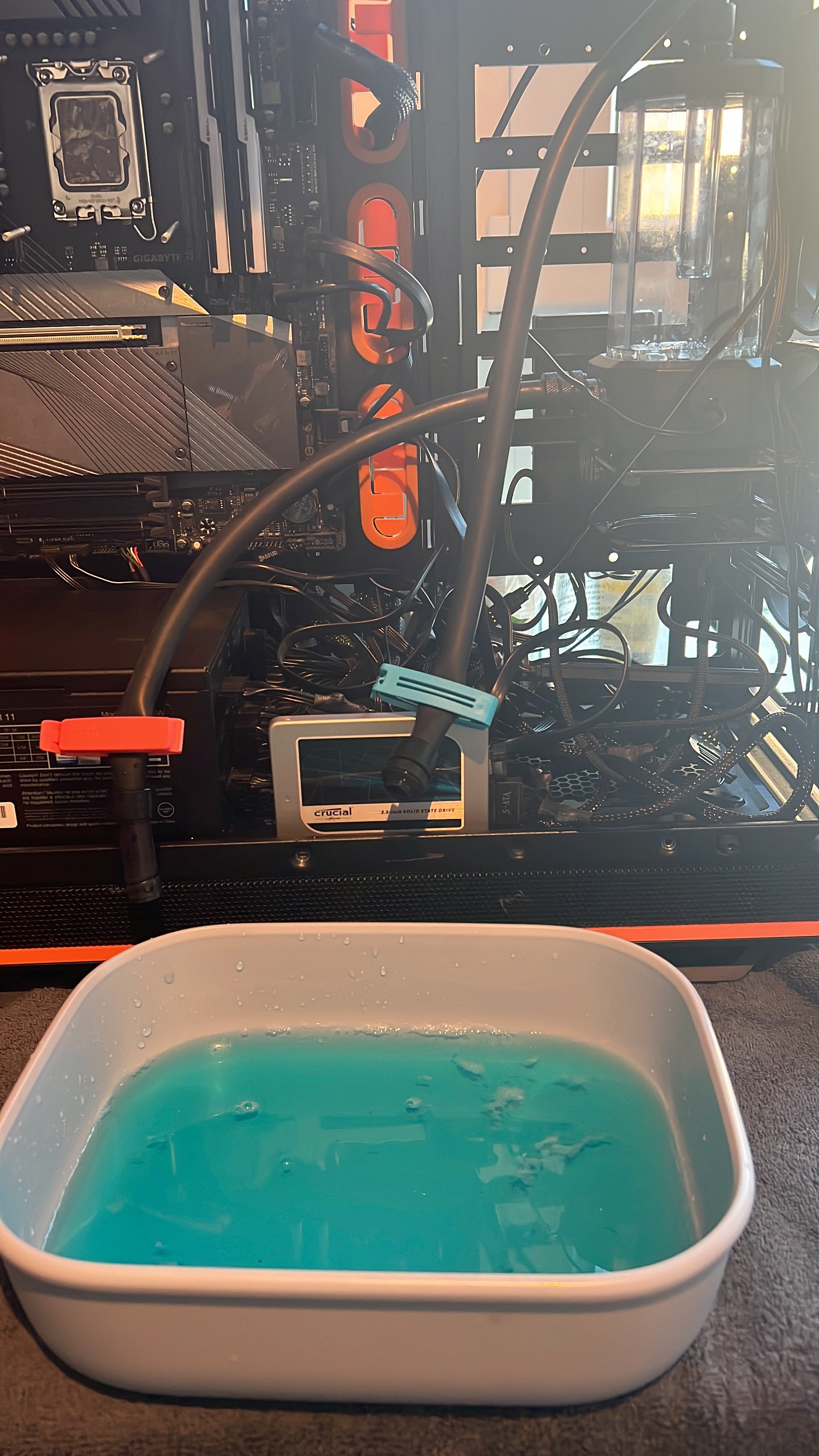

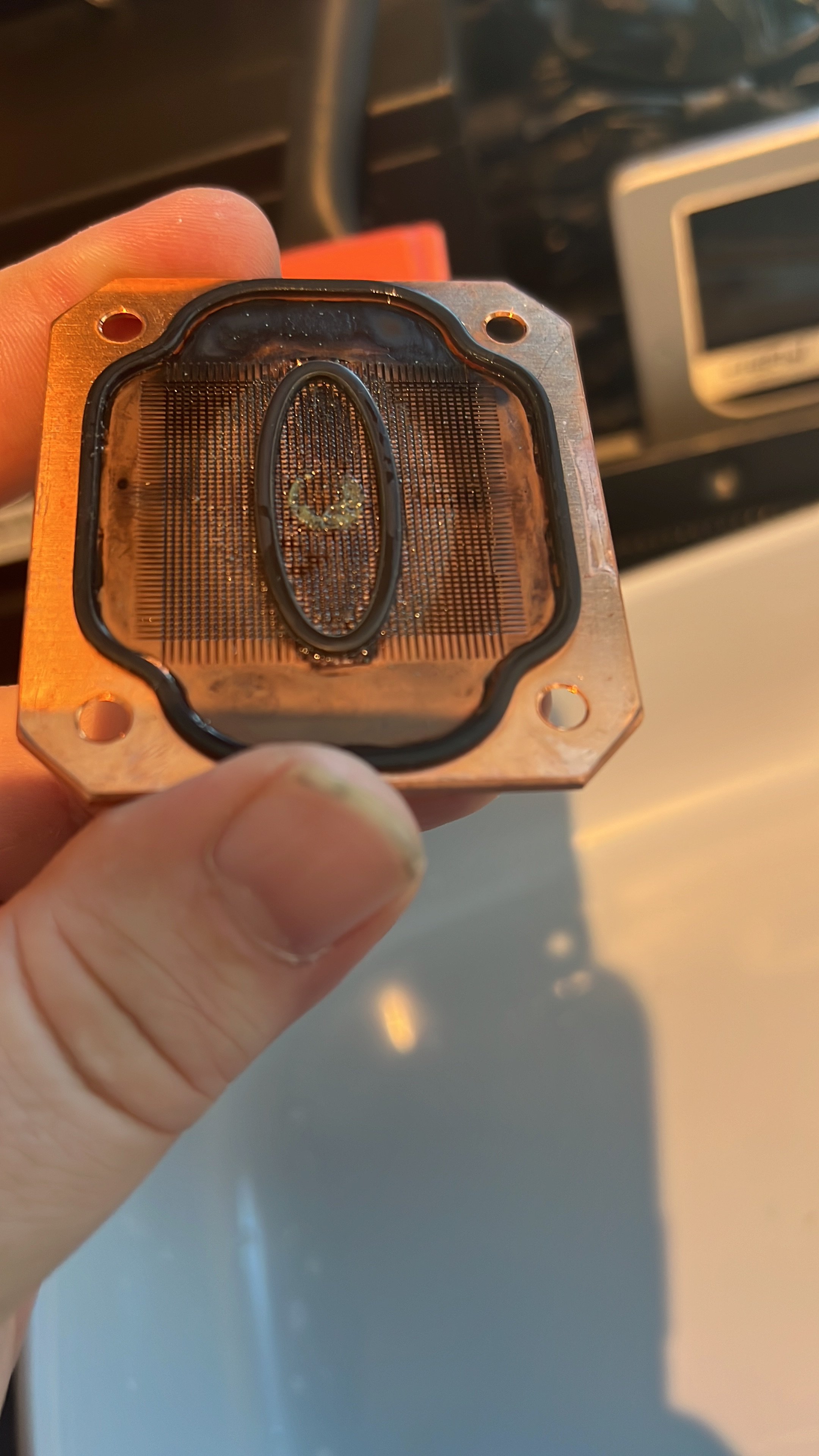

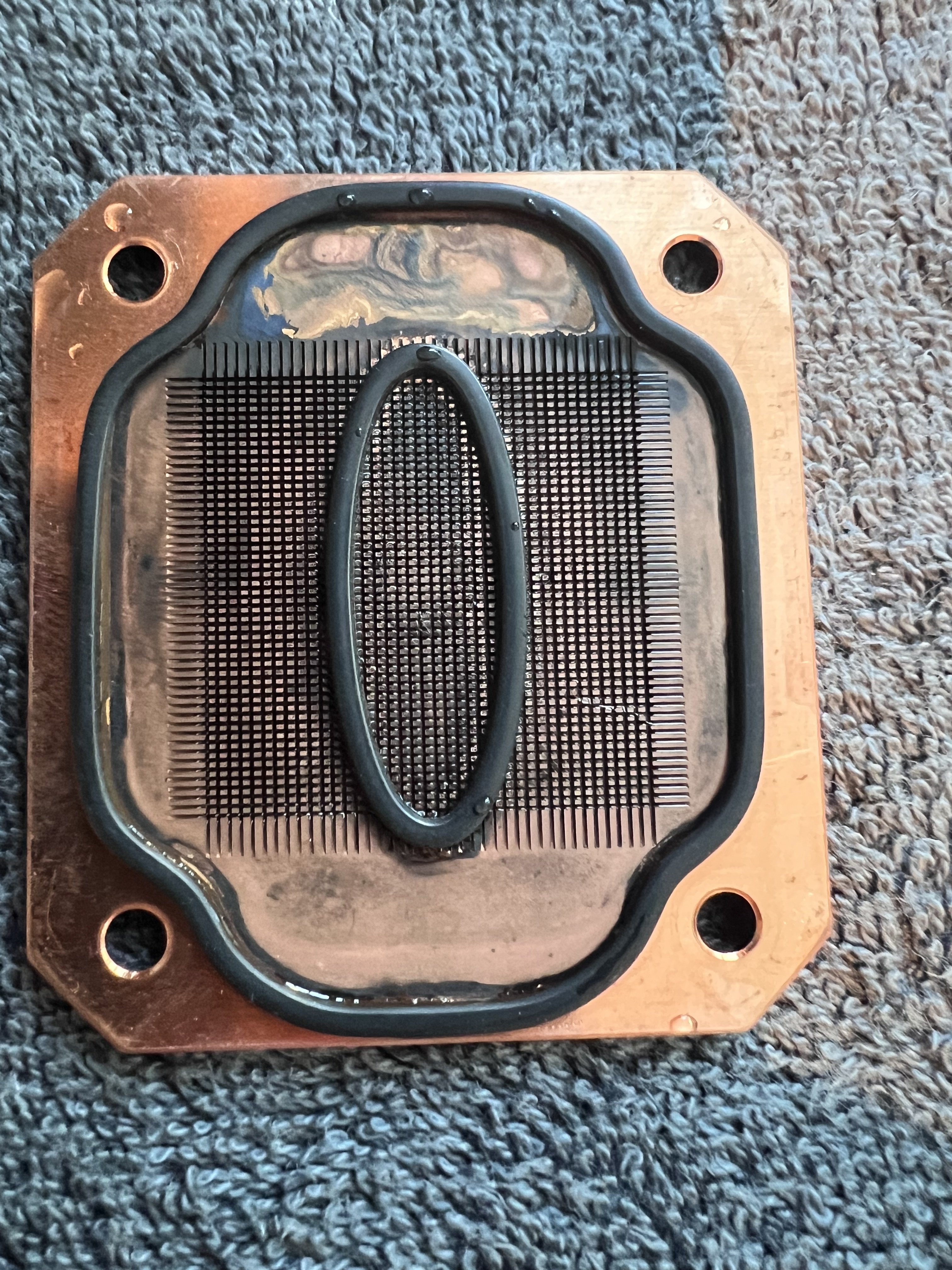

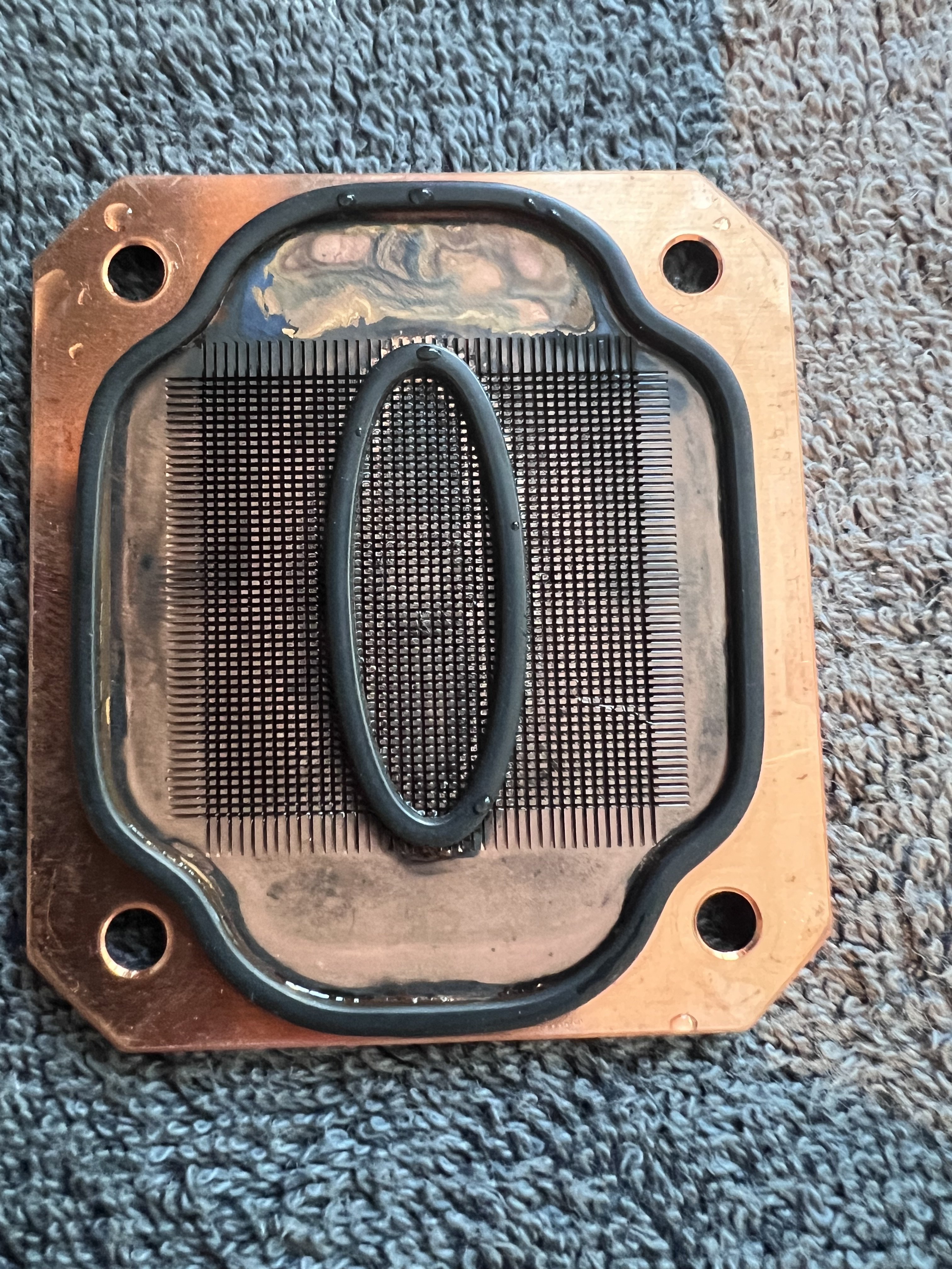

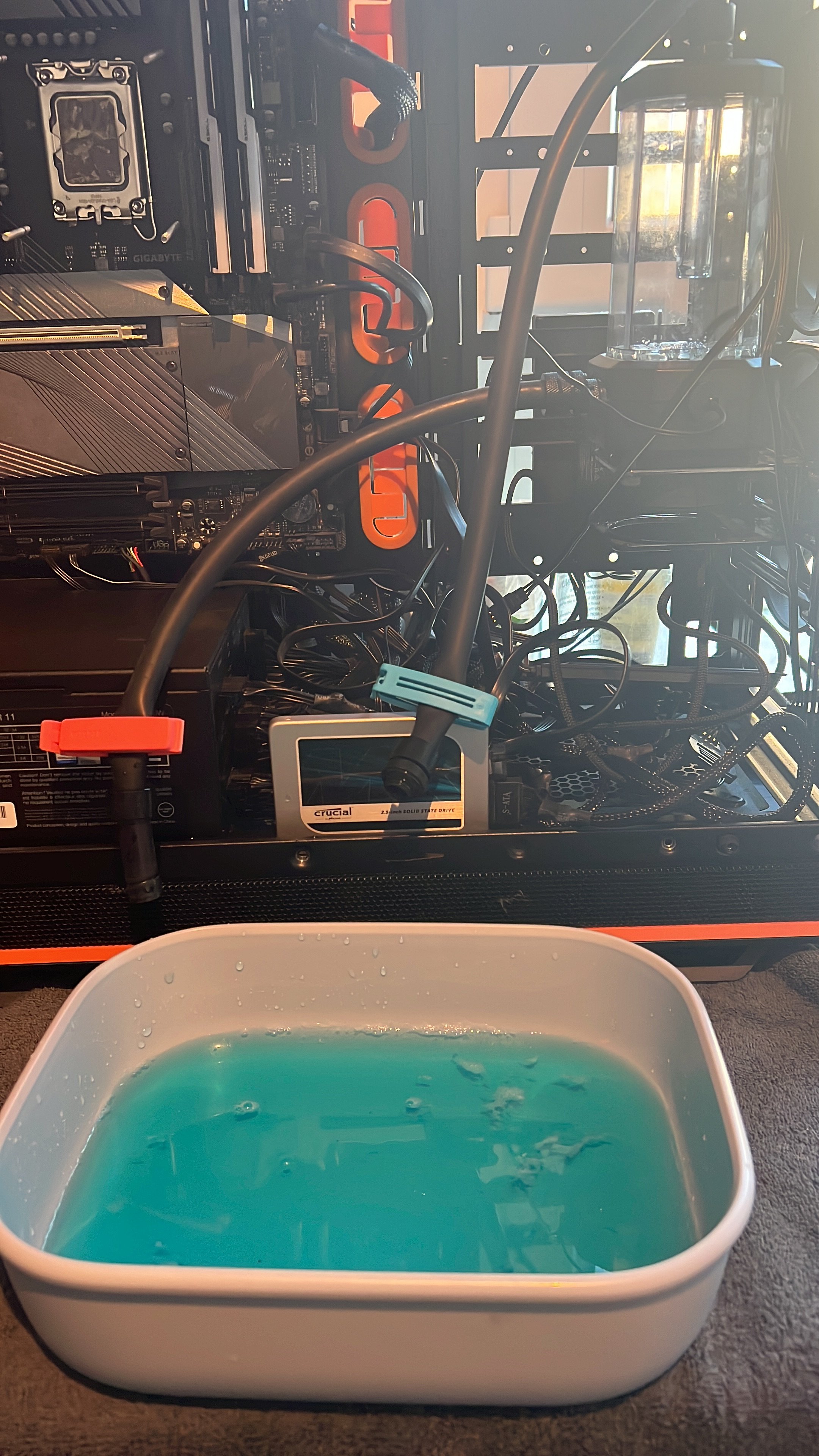

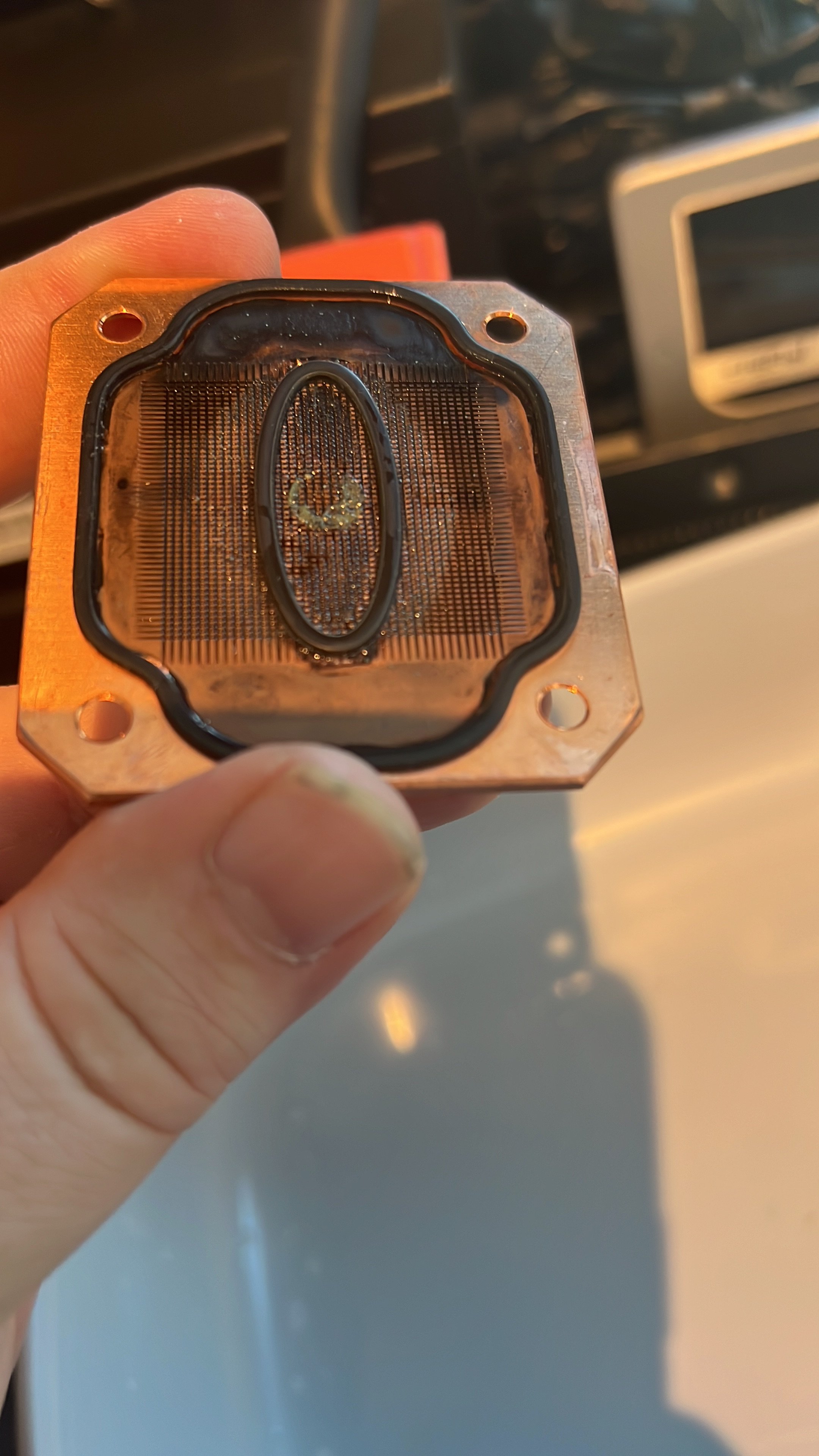

Hab alles auseinander, Wasser wie man sieht komplett blau, das täuscht auch nicht durch die blaue Schüssel, es ist wirklich so Koral blau. Der Kühlkörper sieht Scheisse aus. Bild 1 dreckig, Bild 2 gewaschen. Und ja, die Dichtung hat sich gelöst.. ich hab’s befürchtet… 😫

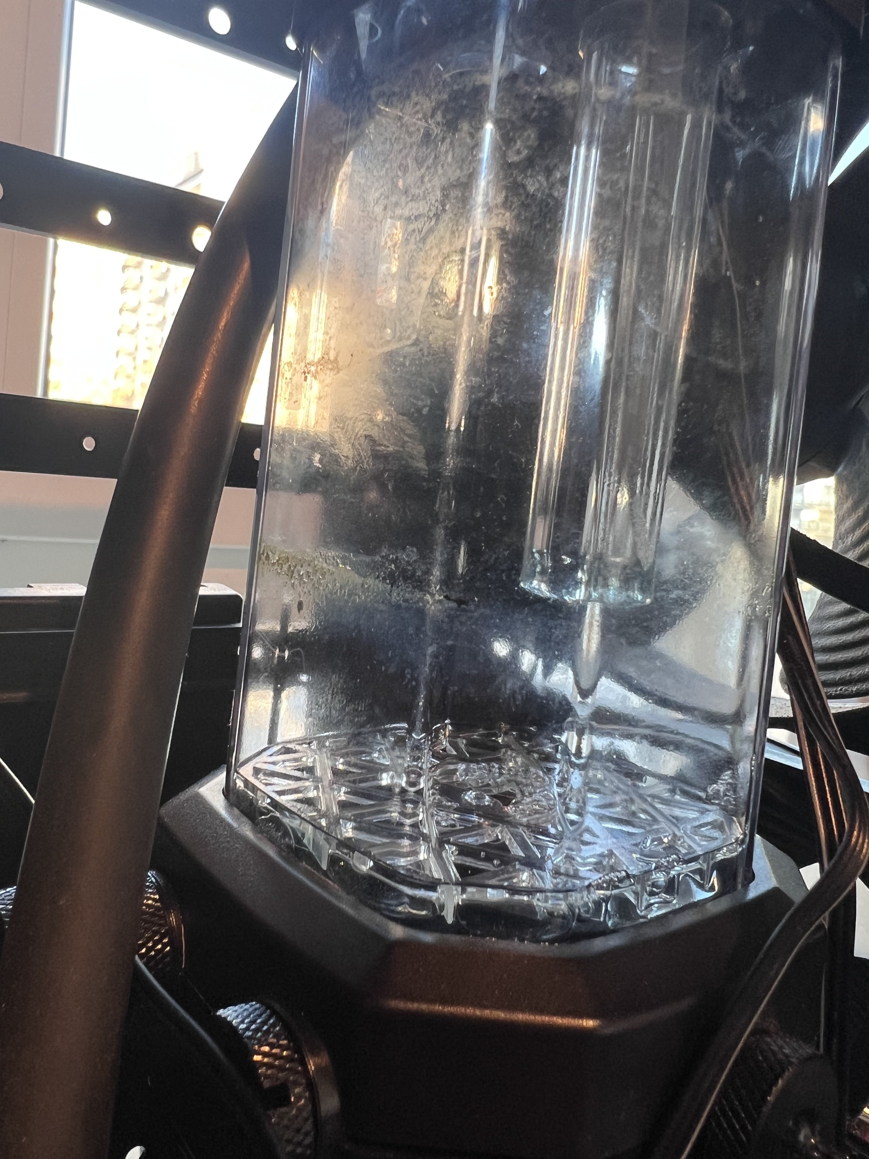

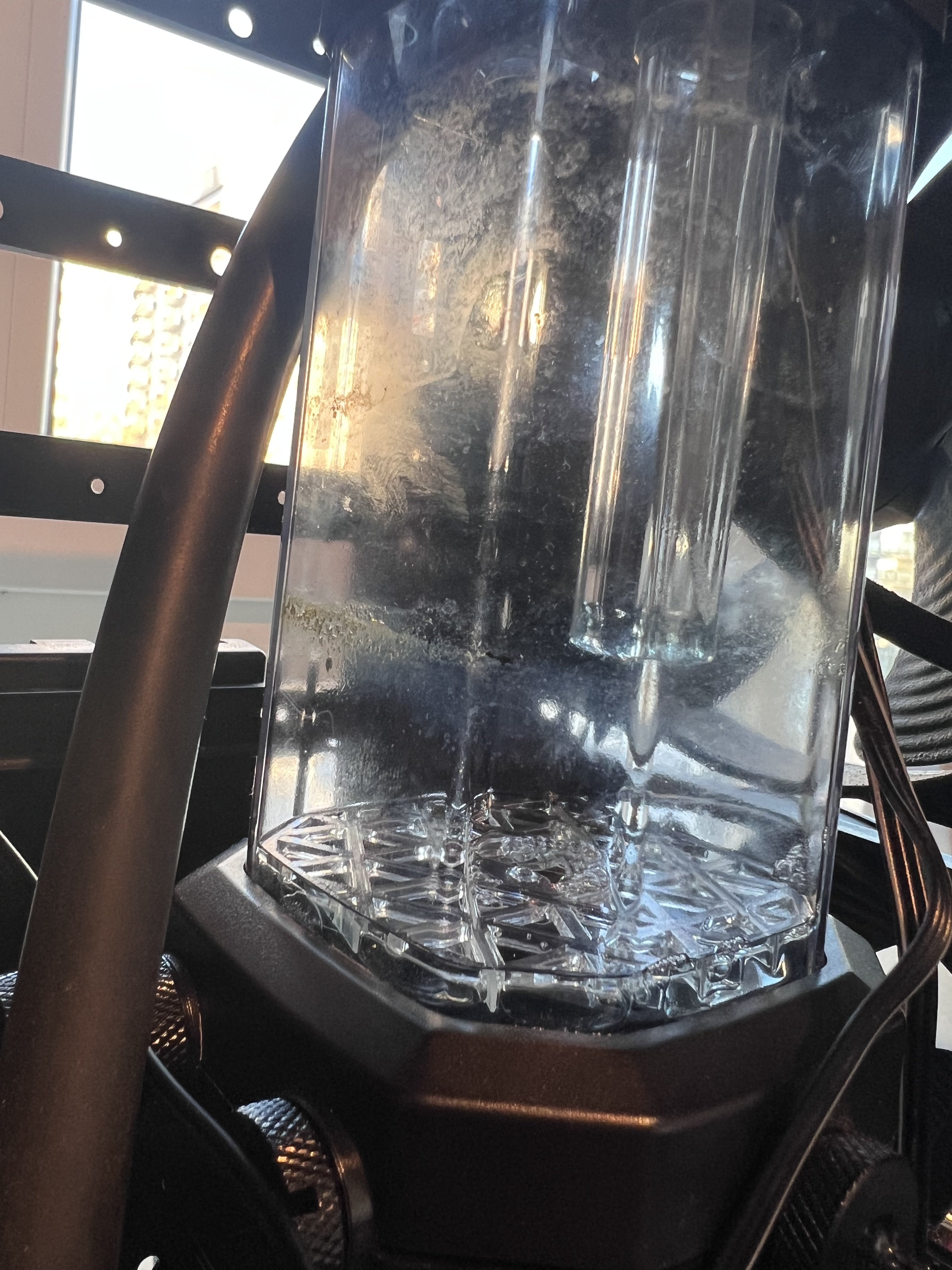

Problem, Ablagerungen im AGB die sich nicht entfernen lassen, die Corsair XD5 geht ja nicht auf. Sprich, auch diese müsste neu.
Gelöst bedeutet ja nicht defekt.
Schöne Brühe ^^
Nu stell ich mir die Frage, sieht der Radiator genau so aus? Warscheinlich ähnlich. Sauber machen und wieder rein, oder neu? Der Siff im AGB sieht nicht lecker aus, krieg ich aber leider auch nicht sauber …
