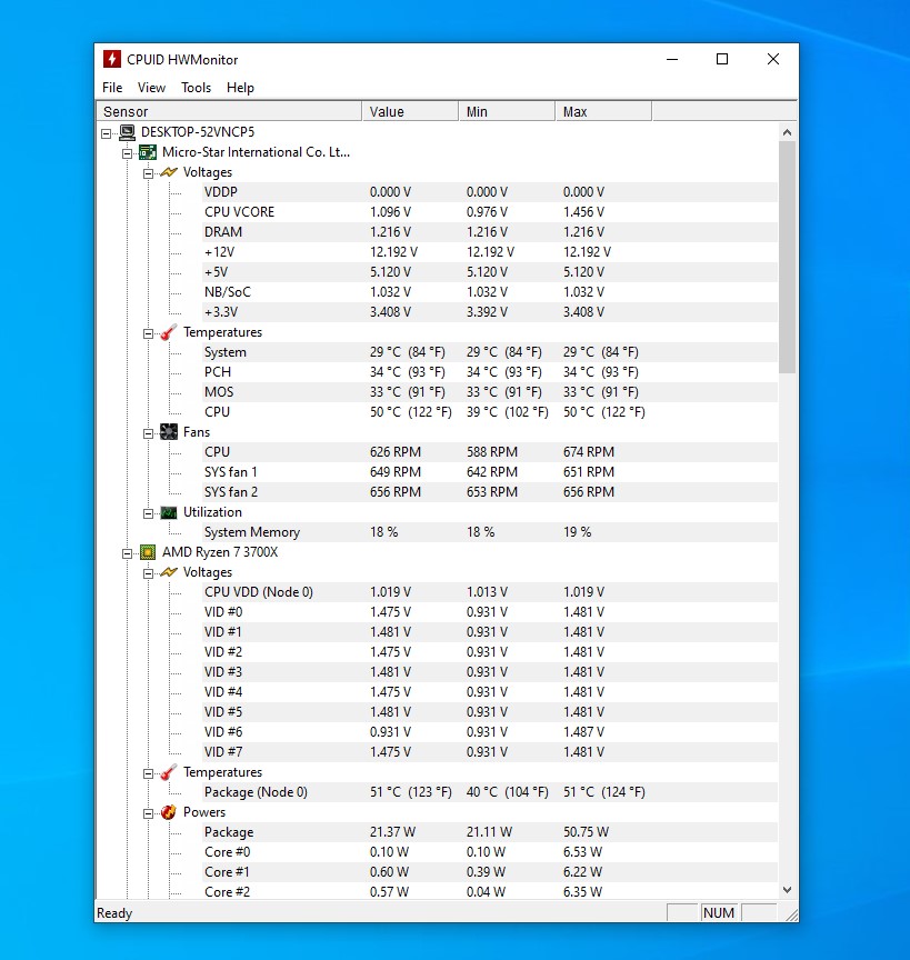

ich habe ein Problem mit dem neuen Rechner. Er lief seit 4 Wochen stabil, war auch alles kein Problem beim Zusammenbau und gerade eben drehten die Lüfter voll auf und der Bildschirm wurde schwarz. Habe CMOS resettet, dann lief er wieder. Aber nach ein paar Minuten wieder das gleiche Problem. Die Gehäuselüfter habe ich an SysFan1 und SysFan2 angeschlossen. Alle Temperaturen sind ok.
Jetzt läuft der Rechner gerade wieder. Woran kann das liegen?

Wenn der Rechner läuft, wie du schreibst, und du nur kein Bild siehst, weiß nicht, ob das an dem NT liegt.

Nikonet : ist ja mit meinem Monitor verbunden. Ich hatte gestern nur zusätzlich den TV mit der Grafikkarte verbunden . Und dann ein paar Stunden später ist das Problem aufgetreten. Dann hatte ich das Kabel wieder abgemacht zwischen TV und Grafikkarte, aber das Problem blieb bestehen.

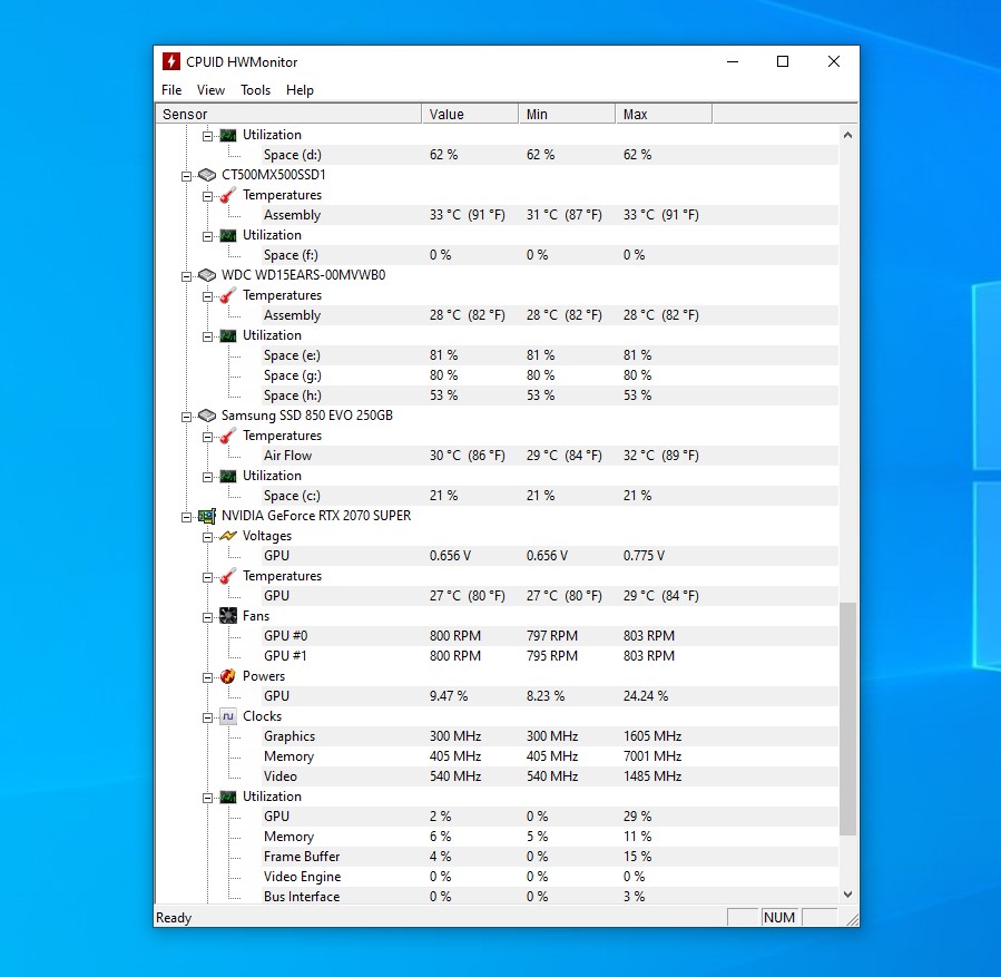

Es sind die Grafikkarten Lüfter, die voll aufdrehen. Nicht die Gehäuse oder CPU Lüfter! Dann liegts wohl an der Grafikkarte?
Hab meine alte gtx 970 eingebaut, läuft ohne Probleme, schon ein paar mal neugestartet, alles ok...
