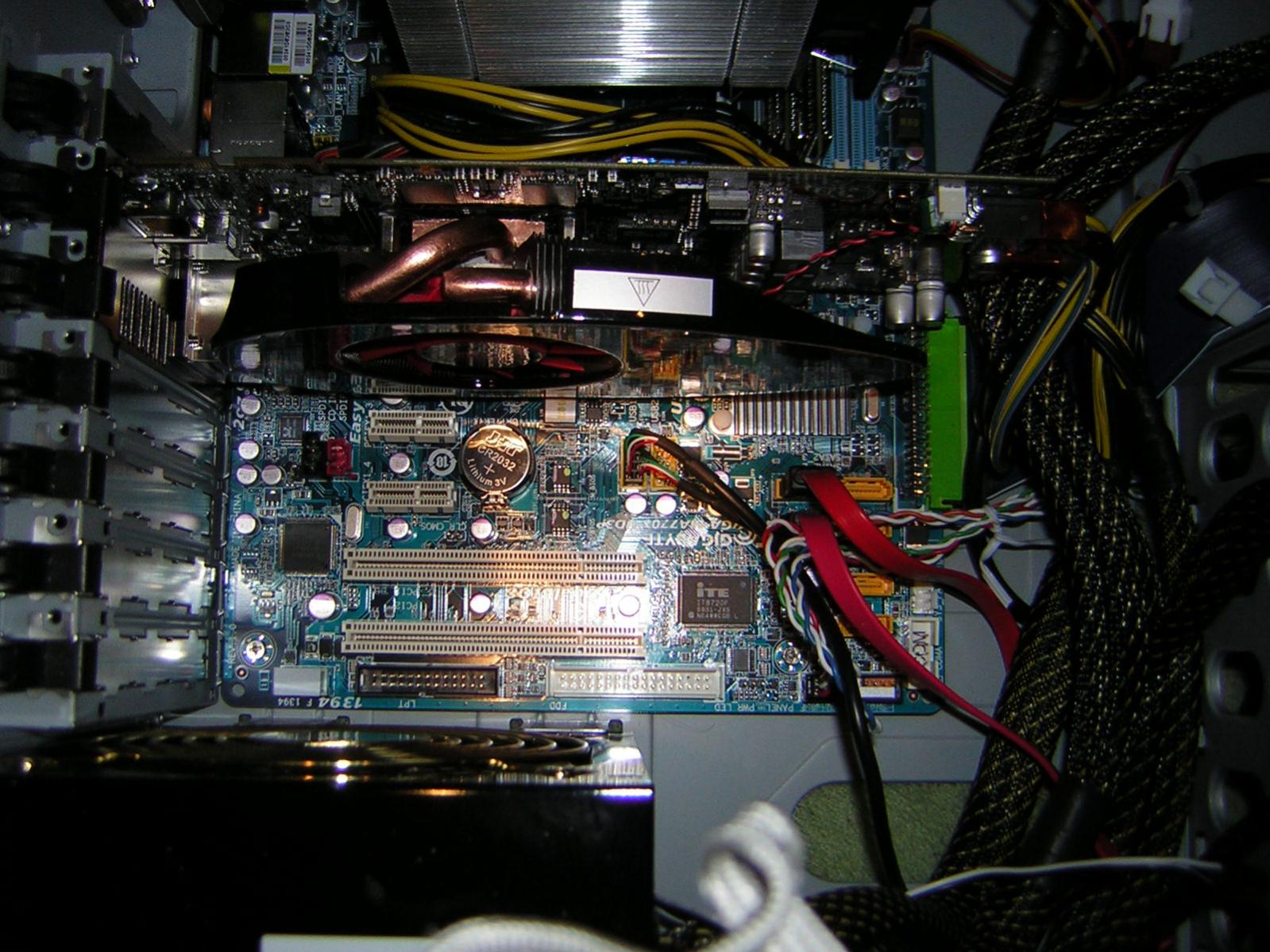

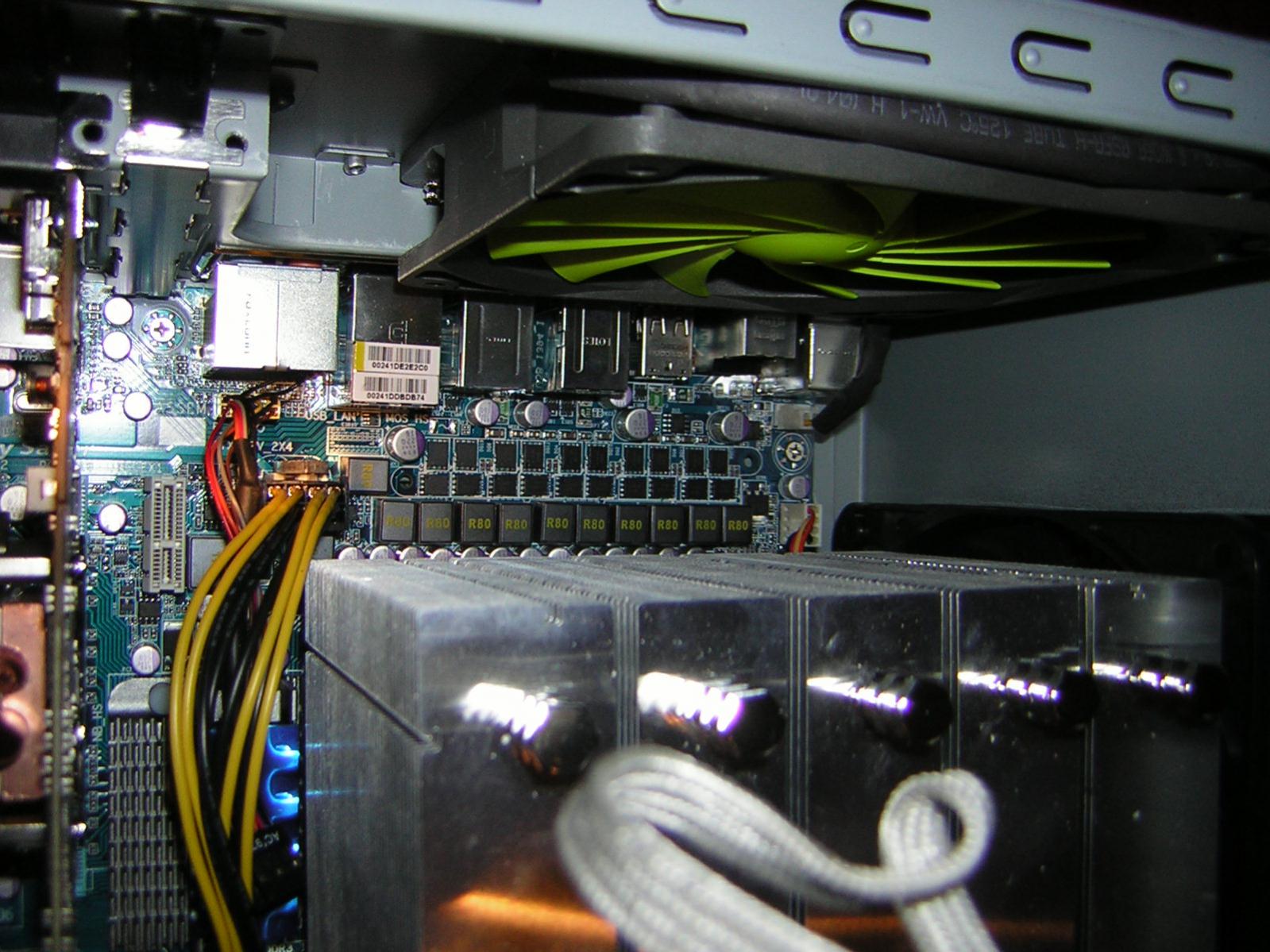

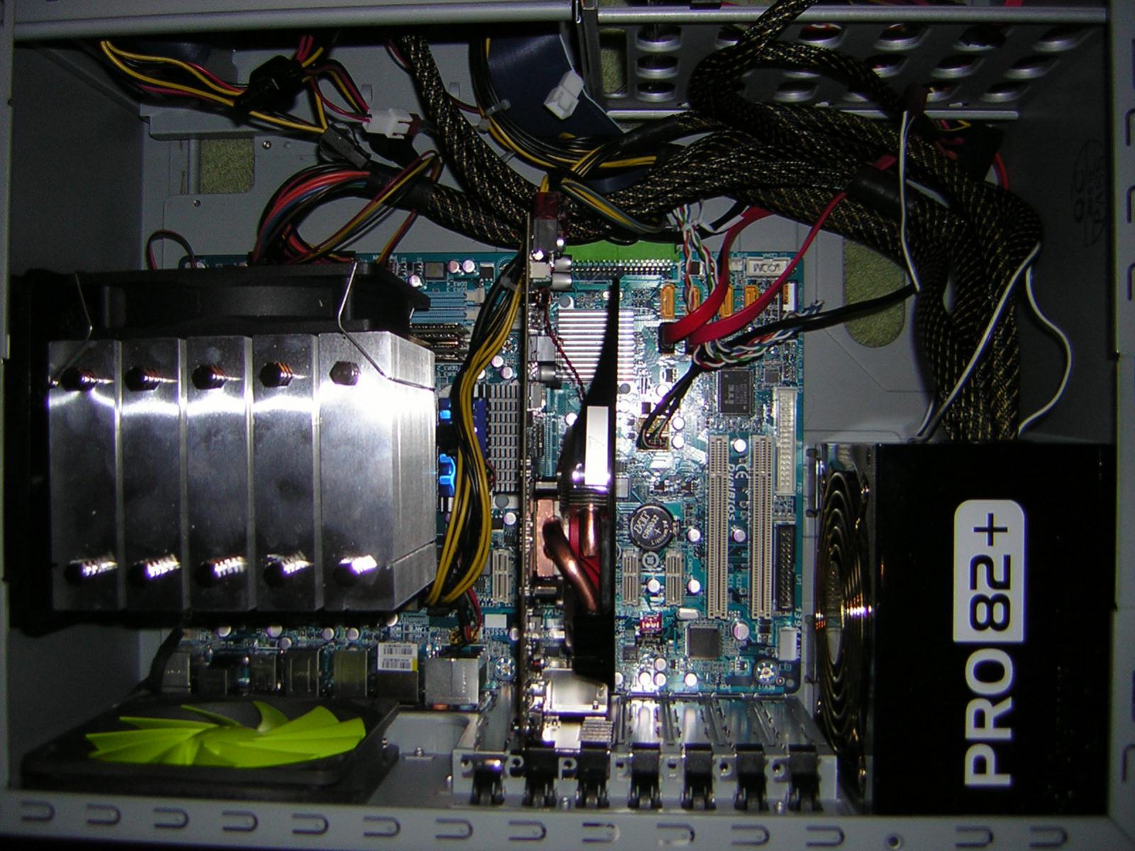

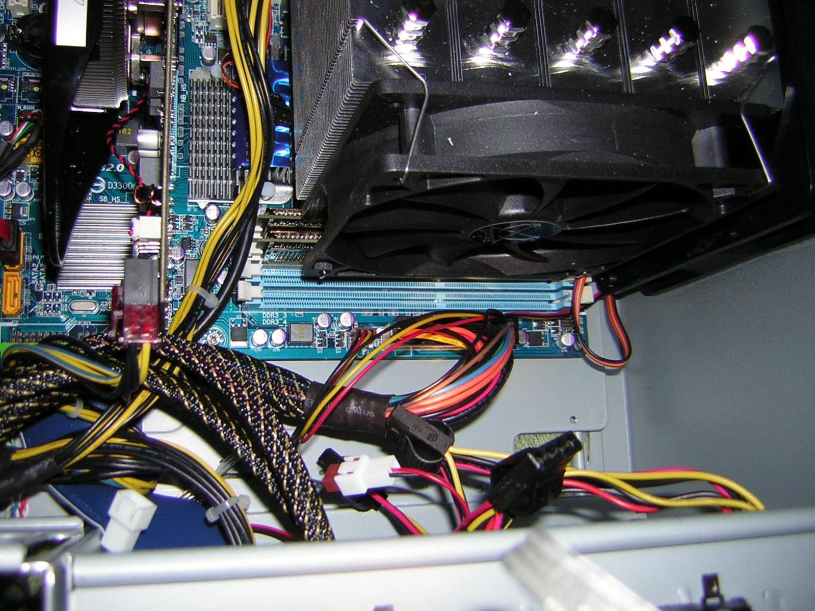

bin grad mit ne Freund dabei seinen neuen Rechner zusammenzubauen. Hat auch alles soweit ganz gut geklappt, allerdings haben wir da noch zwei Probleme:
1. Der CPU-Lüfter dreht sich nicht. Vom Einschaltstrom dreht er sich ein paar Mal und dann ist Feierabend. Er ist am CPU-Fan Anschluss vom MB angeschlossen.
2. Wir bekommen kein Bild von der Grafikkarte. Der Lüfter der Grafikkarte dreht sich mal mehr mal weniger, in regelmäßigen Stößen. Stromanschluss ist an dem einen 6-Pin vom Netzteil.
Hat jemand eine Vorstellung wo der Fehler liegen könnte?
Gruß
F36
Hier nun die Zusammenstellung:
MB: Gigabyte GA-MA770T-UD3P
CPU: AMD Athlon II X4 620, 4x 2.60GHz
RAM: 4GB OCZ 1333MHz CL7
Grafik: Sapphire Radeon HD 5770
CPU-Kühler: Scythe Mugen 2
Netzteil: Enermax Pro 82+, 525W
HDD: Seagate Barracuda 160GB
Laufwerk: LG GH22
Gehäuse: CoolerMaster Gladiator 600
Gehn andre Lüfter an dem Stromanschluss vom CPU-FAN?
Mal CMOS-Clear gemacht?
Hat an dem PC mal irgendwas funktioniert?
Wie IlDuce88 schon gesagt hat würde ich es als erstes mal mit einem CMOS - Clear versuchen.
Ein andererer Lüfter läuft an dem vom CPU-Fan einwandfrei. Wenn der CPU-Fan an einem anderen Sys-Fan Anschluss auf dem MB angeschlossen ist läuft der auch, aber nicht so schnell.
Testweise war grad auch mal die alte Radeon X1650PRO eingebaut, hat zwar nicht so rumgezickt, aber hat auch kein Ausgangssignal ausgegeben.
CMOS-Clear hab ich grad auch gemacht... kein Ergebnis.
Hast du gecheckt ob auch wirklich alle Kabel angeschlossen sind, wie z.B CPU.Stromkabel?

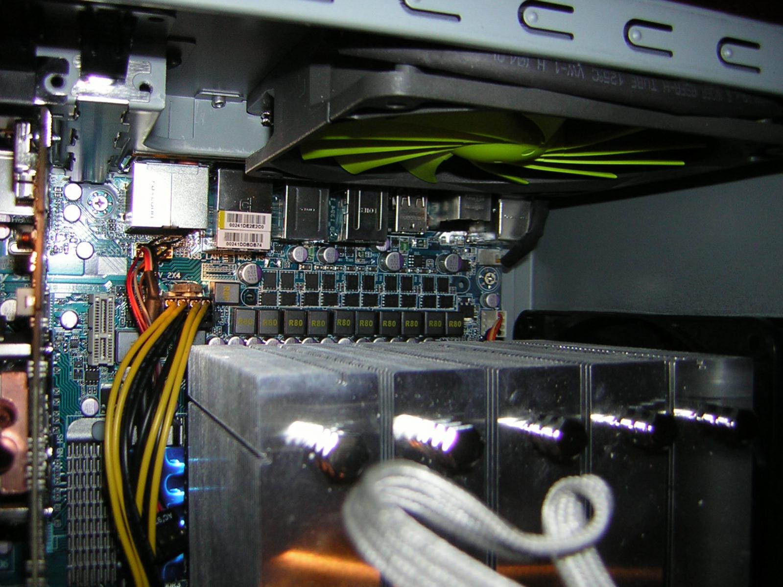

Vielleicht kannst du ein Bild hochladen dann können wir auch nochmal drüber gucken ;)
Ja, es sollten alle Kabel angeschlossen sein. Eine Kamera wird grad organisiert. Bilder kommen dann schnellstmöglich!
Hab vier Fotos im Anhang.
Problem gelöst... irgendwie sind drei Pins von der CPU abgebrochen. Eben wieder angelötet, läuft alles! :)
