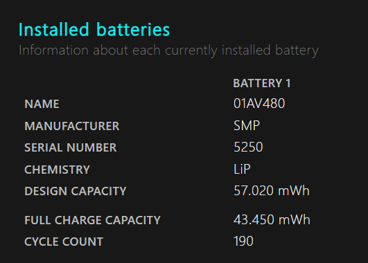

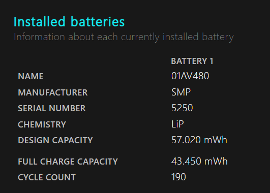

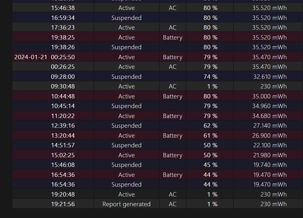

Hey Leute, folgendes Problem: Ich habe letzte Woche ein gebrauchtes Thinkpad T480s erworben und auf den ersten Blick war es in einem sehr guten Zustand. Nach dem Einrichten ist es dann aber gleich das erste Mal abgestürzt und wollte sich nicht wieder in Betrieb nehmen lassen, bis ich das Netzteil angeschlossen hatte. Der Grund war wohl, dass der Akku spontan von 63 % auf 0 % gefallen ist. Seitdem wiederholt sich das alle paar Stunden während der Nutzung mal wieder.
Ist bis jetzt in folgenden Situationen vorgekommen:
  • 3 Mal im Akkubetrieb beim Neustarten oder Starten aus dem Ruhemodus
  • 1 Mal im Netzbetrieb und hier konnte ich den Laptop erst wieder hochfahren, nachdem ich das Netzteil aus- und wieder eingesteckt hatte
Was ist eure Meinung zu dem Problem - wird das nur der Akku sein? Ich habe zwar 12 Monate Garantie, aber das Gerät wurde aus Österreich versendet, ich habe es mehrere Stunden eingerichtet und im selben Zuge mein altes Notebook vollständig formatiert. Deswegen würde ich es eigentlich ungern zurückschicken und die älteren Thinkpads sind sehr wartungsfreundlich. D.h. den Akku könnte ich problemlos selbst tauschen. Allerdings erlischt auch meine Garantie, wenn ich selbst schraube und dabei das Garantiesiegel öffne.
Ich habe beim Verkäufer schon angefragt, ob er mir einfach den Akku ersetzt, bin mir jetzt allerdings unsicher. Kann ich irgendwie unmissverständlich klären, ob der Defekt vom Akku ausgeht und es sich auf diesem Weg lösen würde?
Edit: Habe mal den Battery Report durch Windows PowerShell beigefügt. Hier sieht man auch, wie der Laptop zweimal auf 0 gefallen ist.

Naja, es ist wahrscheinlich der Akku, aber es kann auch durchaus das Mainboard einen Schaden haben. Ohne das Ding zu öffnen, kannst du das nicht so pauschal sagen. Vielleicht hat auch der Anschluss einen Wackler? 150 Zyklen sind zwar verbraucht, aber nicht kaputt.

Anhand meiner Erfahrung (arbeite selbst im Refurbishment) würde ich auf einen defekten Akku tippen. Kommt manchmal vor dass sowas beim Test nicht auffällt.
lenovo vantage installieren und den Akku zurücksetzen. Muss damit mehrmals ge und entladen werden.
Ja, wahrscheinlich ist einfach eine Zelle hinüber und beim Entladen steigt der Widerstand DDR Zelle dann sprunghaft an und die Spannung des Akkus fällt sprunghaft. Es ist also insgesamt noch Strom im Akku, aber die eine Zelle verhindert die Abgabe.

Wäre es möglich, dass hier noch jemand seine Einschätzung zu der Situation "Laptop durchläuft die Akku-Kalibierung des Lenovo-Programms Vantage. Laptop befindet sich dabei am Netzteil und die Kalibrierung ist nach einer vollständigen Nacht noch nicht abgeschlossen. Laptop wird von mir mit dem WiFi verbunden, während die Kalibrierung noch läuft. Dabei geht der Laptop aus, weil der Akku sich wieder schlagartig von 72 % auf 0 % entladen hat. Ein Neustart ist erst nicht möglich, funktioniert dann aber nach Aus- und wieder Einstecken des Netzteils" gibt? 😁 Passt es zu einer defekten Batterie, dass der Laptop auch im Netzbetrieb aufgrund eines Akku-Sturzes ausgeht und sich erst wieder anschalten lässt, nachdem das Netzteil neu eingesteckt wurde?
Und wieso treten die Entladungen vorwiegend beim Neustart / Start aus dem Ruhemodus auf?
Ich besitze einen alten Laptop (Toshiba Satellite L755) mit altem Akku ohne Kapazität. Wenn der Akku im Laptop eingesteckt ist und zudem das Netzteil angeschlossen ist, dann geht der Laptop gerne schlagartig aus. Mit entnommenem Akku läuft der Laptop hingegen am Netzteil problemlos.
Ist aber so gesehen kein Akkusturz, sondern ein alter Akku, der keine Kapazität mehr besitzt.

Wenn der Akku mit einem Schlag auf Null gefallen ist, könnte es vieleicht auch ein Kontaktproblem des Akkus sein.
Ich würde erst Mal die Kontakte des Akkus und des Gegenstücks im Notebook reinigen.
