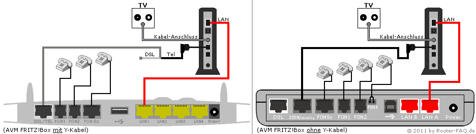

nochmal kurz: bei Kabel-Internet wird man gezwungen mindestens das Kabelmodem, maximal den Router mit integriertem Kabelmodem vom Anbieter zu nutzen ... ich häng mal ein Bild an wie das aussehen könnte wenn du deine eigene Fritzbox benutzen willst. 001.png
solltest du dich damit abfinden dass du keine Telefoniefunktion der Fritzbox nutzen willst kannst du zu jedem anderen Router greifen, hauptsache der unterstützt so ne Funktion in der Art "Internet über LAN" (oder externes Modem). Kann aber fast jeder heutzutage :)
