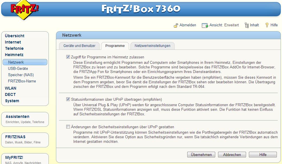

Wegen Häkchen, mehr sehe ich dazu nicht:
7360_1-jpg.308354
