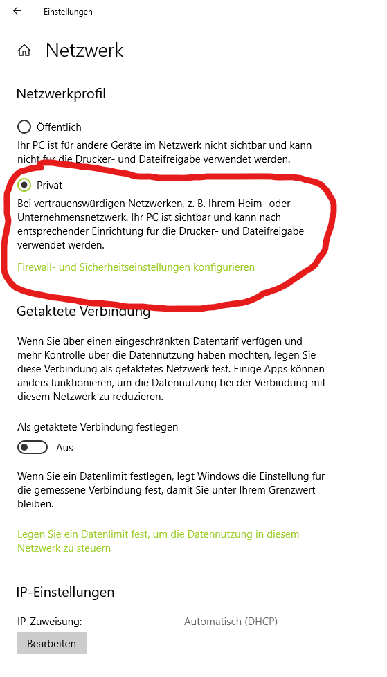

Schau mal, ob du in den Netzwerkeinstellungen bei beiden PCs als Netzwerkprofil "Privat" eingestellt hast.

Edit: Ja, beides Privat

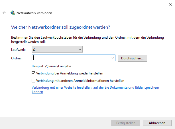

Doch, selbstverfreilich: Du öffnest den Windows-Explorer, tippst oben in der Adresszeile \\PC_A (oder wie auch immer der Rechner heißt) ein und drückst Enter. Daraufhin werden dir alle Freigaben des Rechners angezeigt. Jetzt nur noch auf die gewünschte Freigabe rechtsklicken, Netzlaufwerk verbinden..., und einen freien Laufwerksbuchstaben wählen.

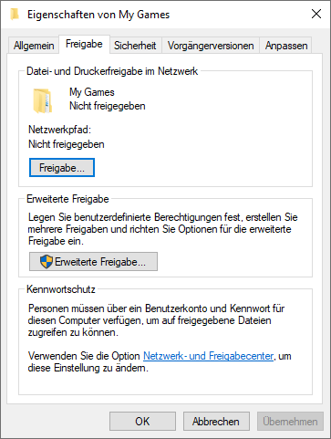

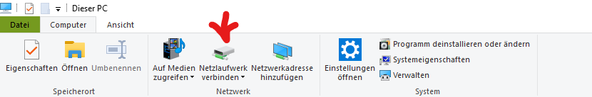

Hier für Dich auch noch mal der Weg über die GUI:
1. Ordner auf PC "A" freigeben (Rechtsklick auf den Ordner und dann Eigenschaften im Kontextmenü wählen)
2. Im Windows Explorer von PC "B" "Dieser PC" anklicken und oben "Computer" > "Netzlaufwerk verbinden" auswählen
3. Auf PC "B" mit der Freigabe auf PC "A" verbinden

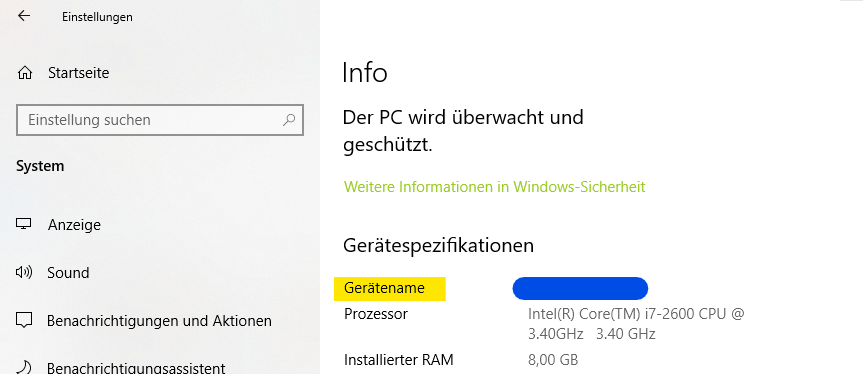

Den Namen Deines PCs findest Du z. B. in den Einstellungen > System > Info hinter "Gerätename" (bei mir blau durchgestrichen):

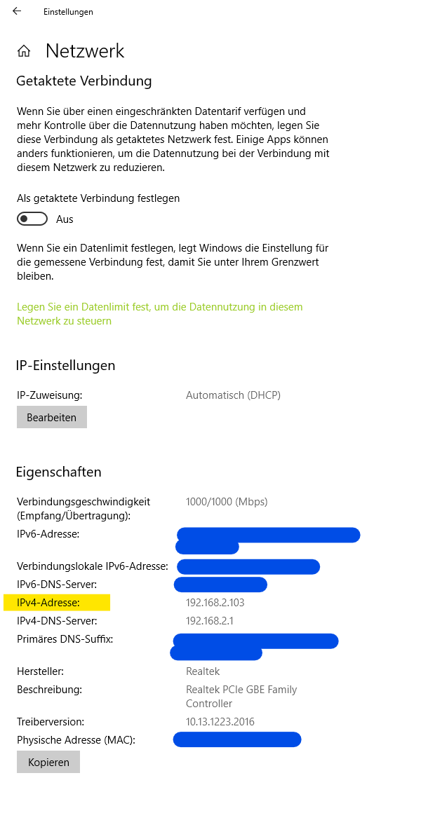

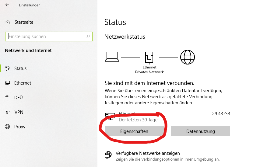

Die IP-Adresse findest Du z. B. unter Einstellungen > Netzwerk und Internet > Status > Eigenschaften:
Falls die Namensauflösung mal nicht funktioniert, kannst Du dich auf jeden Fall immer per IP-Adresse verbinden, also z. B. \\192.168.2.150\Freigabeordner statt \\PC-A\Freigabeordner. 192.168.2.150 ist hier die beispielhafte IP-Adresse von PC-A.
