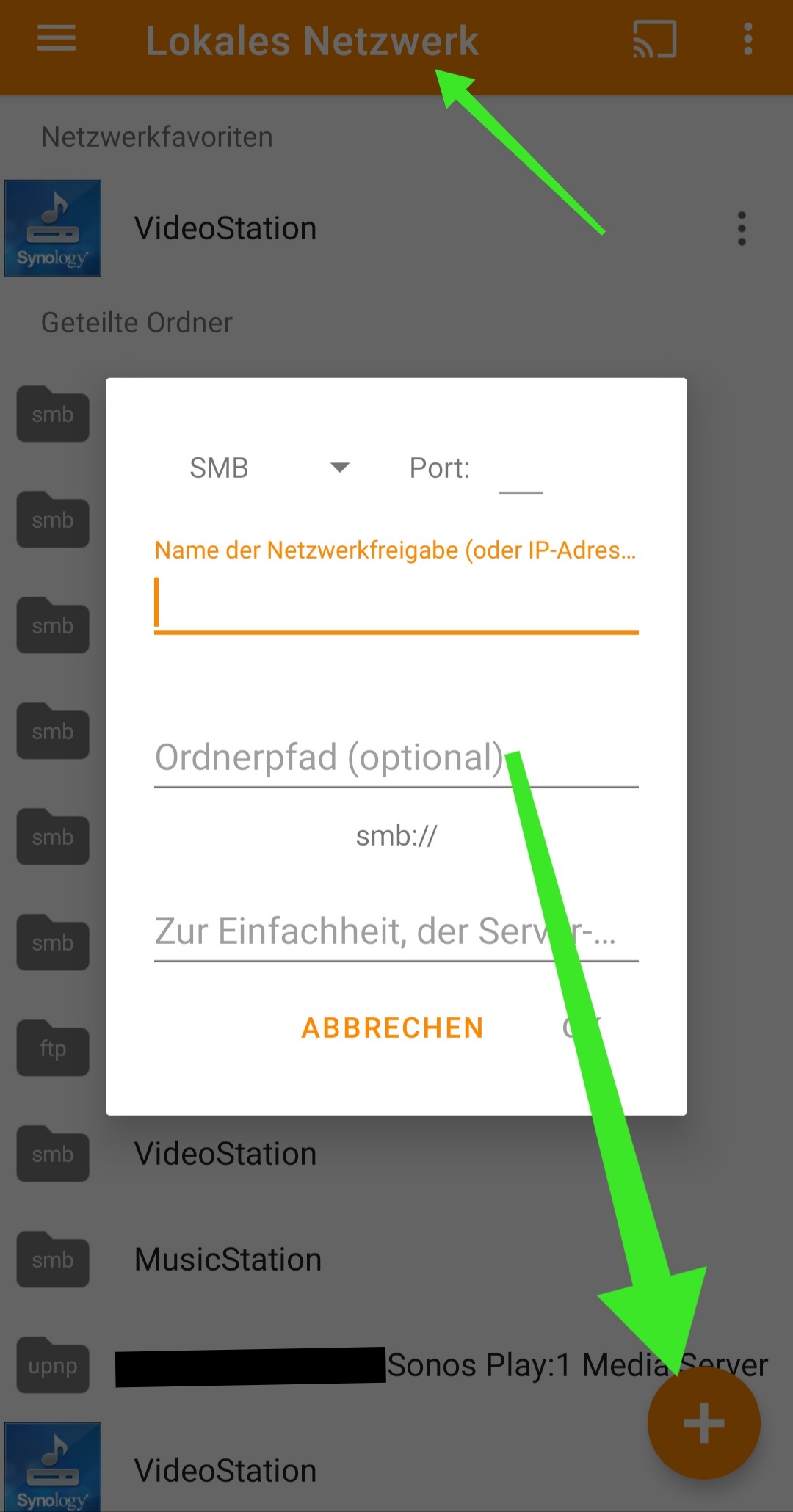

Menü - Lokales Netzwerk - unten rechts der Plus-Button
Edit:
Ok, den Button hat man beim Design für Android TV offensichtlich vergessen:
https://www.reddit.com/r/VLC/comments/8o0o7n/vlc_android_tv_and_hidden_smb_share/
Der User dort schlägt XPlore File Manager vor. Solltest du in jedem Fall probieren um zu verifizieren, dass der TV überhaupt darauf zugreifen kann

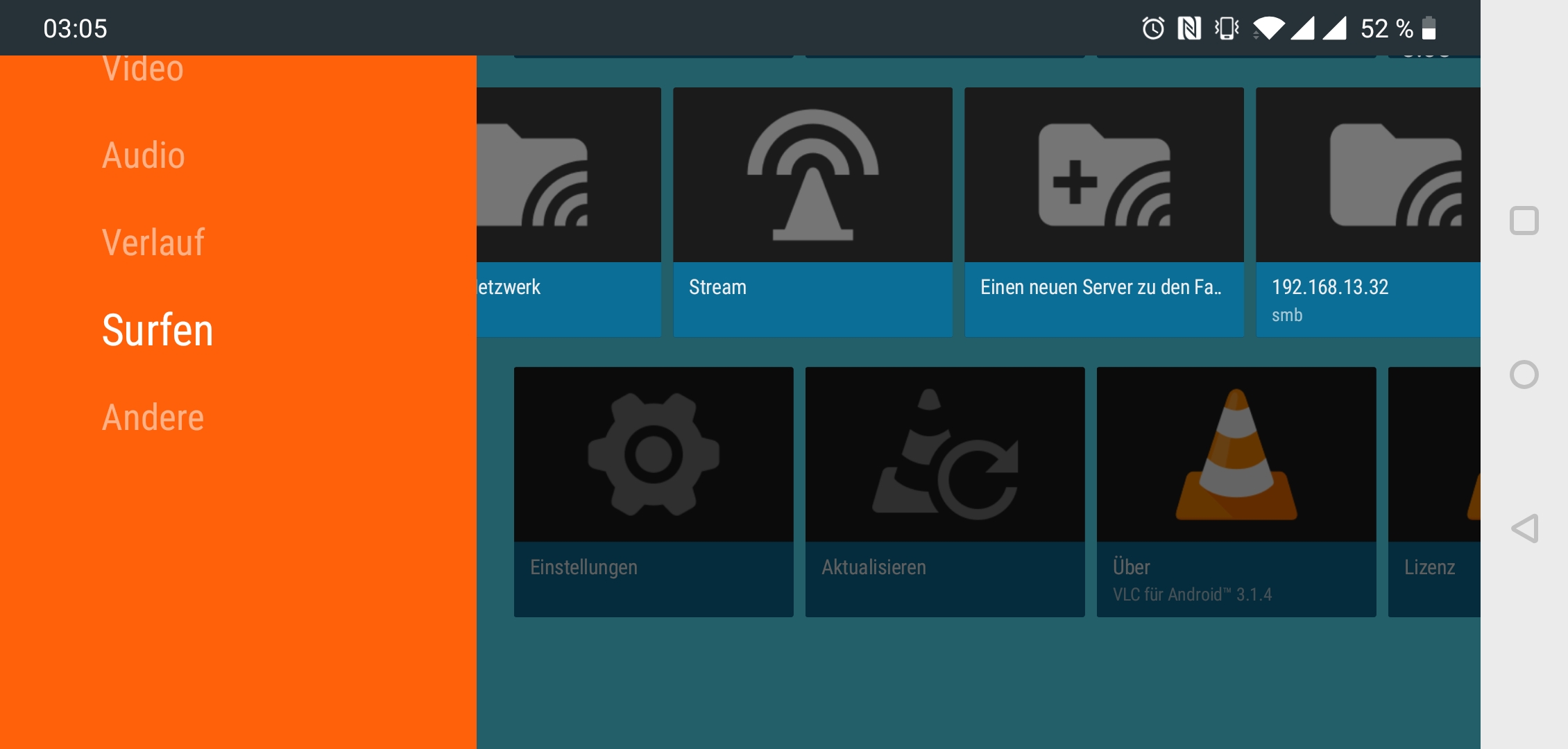

Hier auch mal Handy screenshot von mir:
Genau so sieht das bei Android TV für mich auch aus. mit dem "Einen neuen Server zu den Favoriten hinzufügen"
Stimmt habe ich auch, wenn ich über die Einstellungen - Schnittstelle - Android TV auswähle.
Das gibts bei mir leider nicht, nutzt du Android TV 8? Weißt du wo/wie ich sehen kann ob ich den VLC Player updaten kann?
