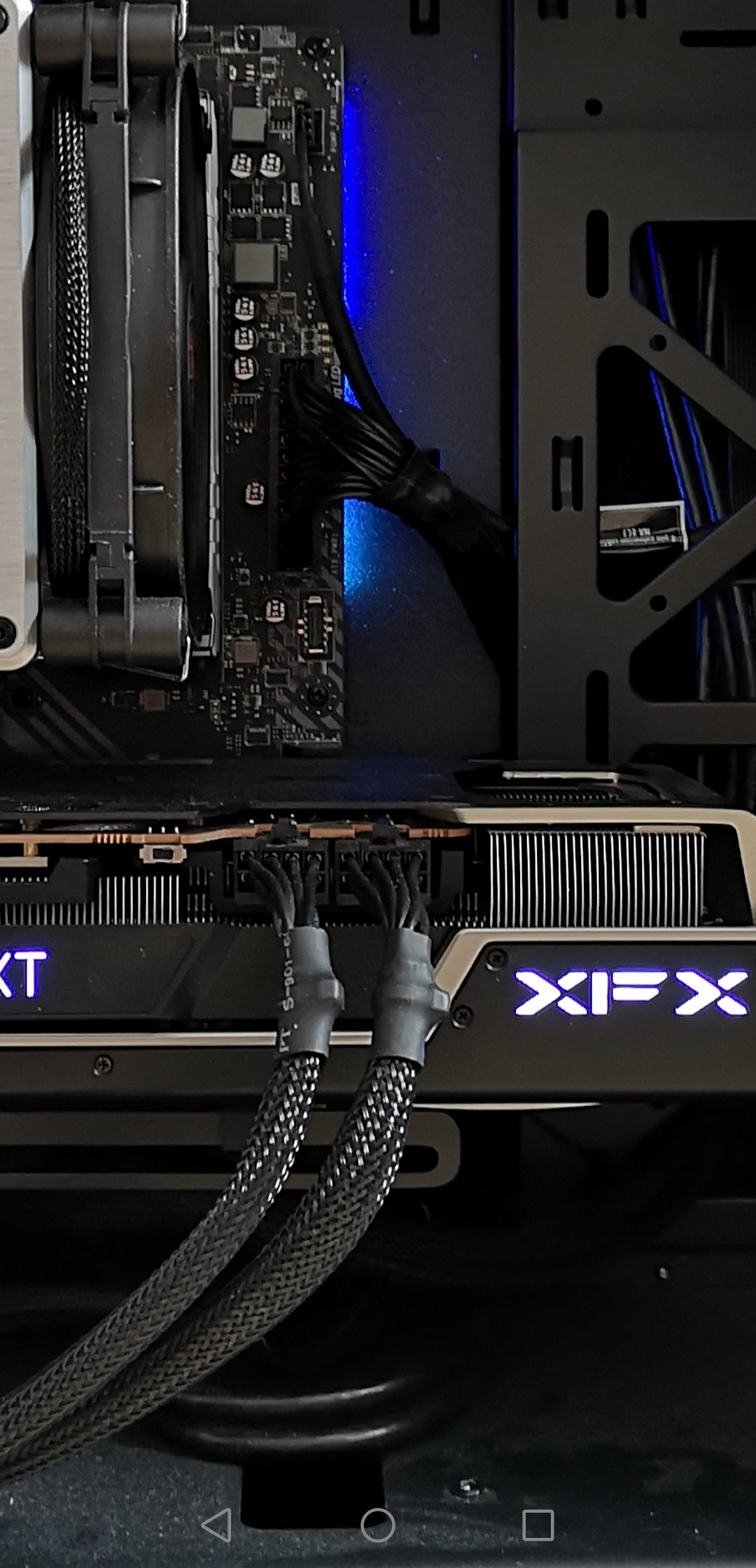

Wurde die Grafikkarte über beide Schienen am NT angeschlossen?
Also geht vom NT ein GPU Strang zum den Stromanschlüssen der Grafikkarte, und dann teilt sich der Stecker ja in 2x 8pin auf?
Es sollte so sein das 2 Seperate GPU Stromkabel vom Netzteil zur GPU gehen und dann schließt du jeweils ein 8PIN Anschluss an jeweils 1 Stromanschlüssen der Grafikkarte an. Der andere Anschluss baumelt dann einfach daneben in der Luft.
So Teilst du die Stromversorgung max auf und das NT kommt damit bei Lastspitzen besser kla.
Sollte das bei dir noch nicht so sein gehe ich davon aus das es daran liegen könnte.

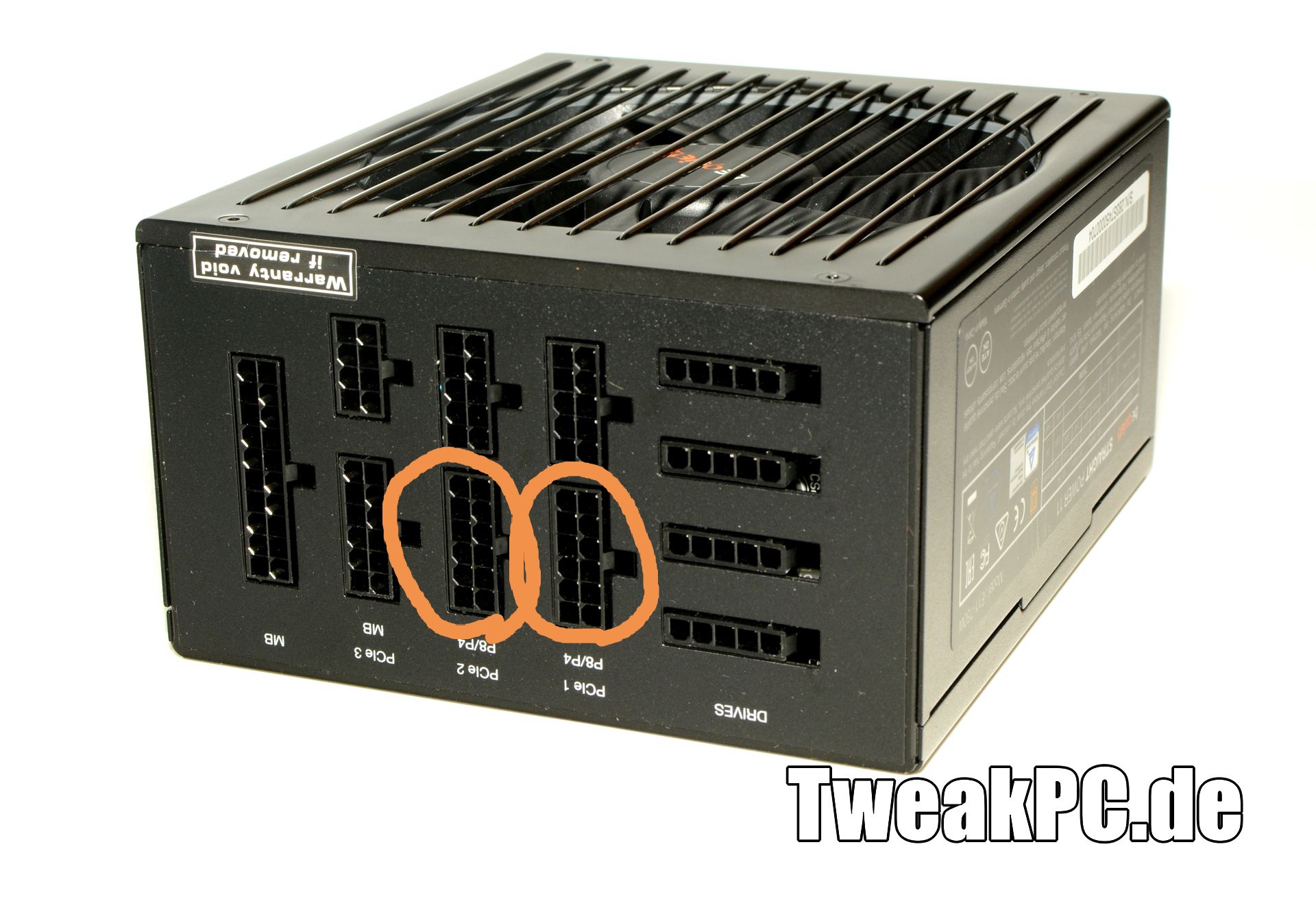

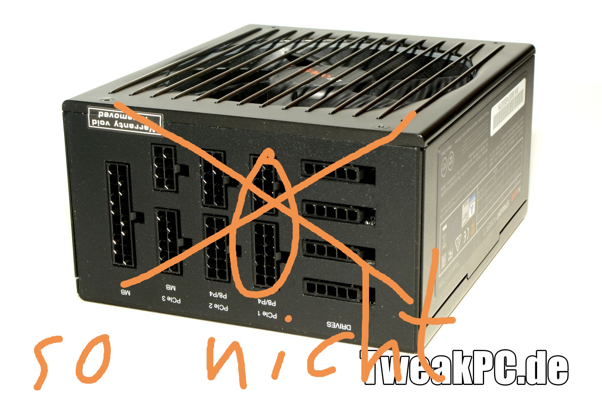

Bzw hat das Netzteil GPU Stränge wo nur ein 8Pin Anschluss dran ist, dann sollten diese aber am NT in PCI E1 und PCI E 2 stecken und nicht beide nur untereinander in PCI E 1 oder PCI E 2. Schau da nochmal im Handbuch nach das du wirklich auf beide Schienen der Stromversorgung gehst.
So sieht das dann aus.
Reaktionen: dernettehans, mibbio, JohnStorm und eine weitere Person
die sollten in PCI E1 und PCI E3 stecken, PCI E2 ist für ein Kabel.
Reaktionen: j77639 und dernettehans
