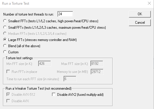

Ich hatte den PC heute morgen 2 Stunden in Prime95 laufen lassen mit den settings:
Der Test lief 2 Stunden ohne Probleme durch:
Self-test 448K passed!

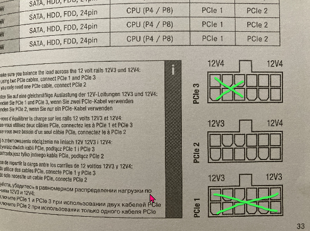

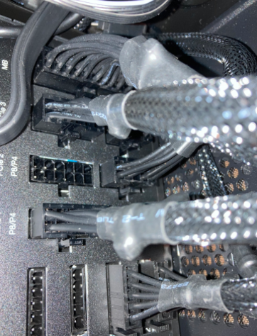

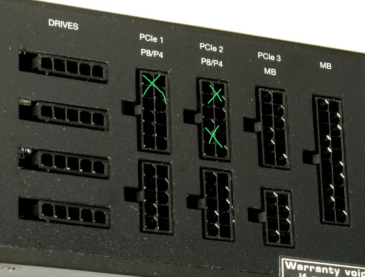

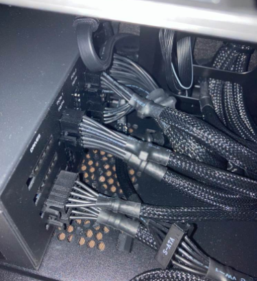

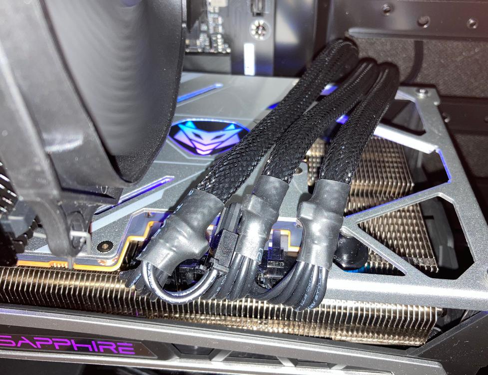

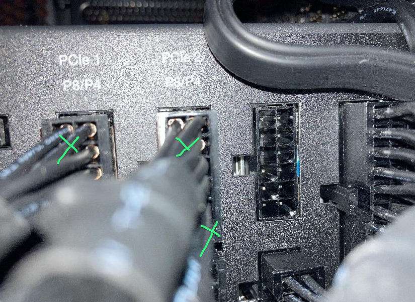

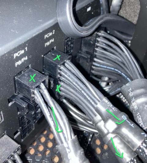

Hier Fotos wie es angeschlossen wurde, durch Mindfactory:
Es ist also an PCIe1 und PCIe2, PCIe3 wäre noch frei daneben wie es aussieht, das Netzteil hat laut Anleitung 3 PCIe Anschlüsse wobei das dritte mit "MB" markiert ist.
Das hier hab ich aus dem Netz wie es wohl aussieht:

Fighter1993 schrieb:Hab genau das selbe System, zwar mit 2x16GB RAM aber auch den Crucial Ballistix, 5900X, 6900XT XFX und auch das 750W SP bei mir läuft alles ohne Probleme.
Wurde die Grafikkarte über beide Schienen am NT angeschlossen?
Also geht vom NT ein GPU Strang zum den Stromanschlüssen der Grafikkarte, und dann teilt sich der Stecker ja in 2x 8pin auf?
Es sollte so sein das 2 Seperate GPU Stromkabel vom Netzteil zur GPU gehen und dann schließt du jeweils ein 8PIN Anschluss an jeweils 1 Stromanschlüssen der Grafikkarte an. Der andere Anschluss baumelt dann einfach daneben in der Luft.
So Teilst du die Stromversorgung max auf und das NT kommt damit bei Lastspitzen besser kla.
Sollte das bei dir noch nicht so sein gehe ich davon aus das es daran liegen könnte.
Bzw hat das Netzteil GPU Stränge wo nur ein 8Pin Anschluss dran ist, dann sollten diese aber am NT in PCI E1 und PCI E 2 stecken und nicht beide nur untereinander in PCI E 1 oder PCI E 2. Schau da nochmal im Handbuch nach das du wirklich auf beide Schienen der Stromversorgung gehst.
