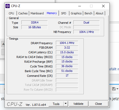

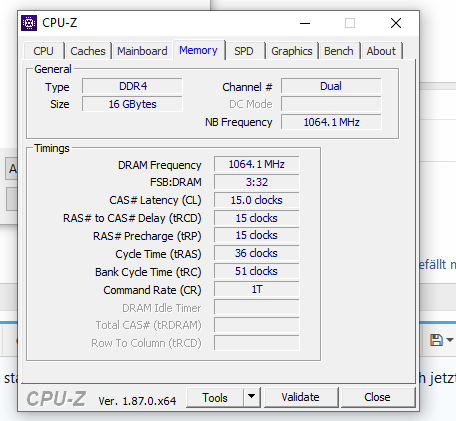

Wenn ich DOCP aktiviere startet der Rechner mehrmals neu und piept 3 mal. Wie kann ich jetzt sicher gehen das die 3200mhz anliegen? In CPU Z sehe ich folgendes:

Das siehst du im Reiter Memory, in deinem Fall also 1.064MHz x2 = 2.128MHz.
