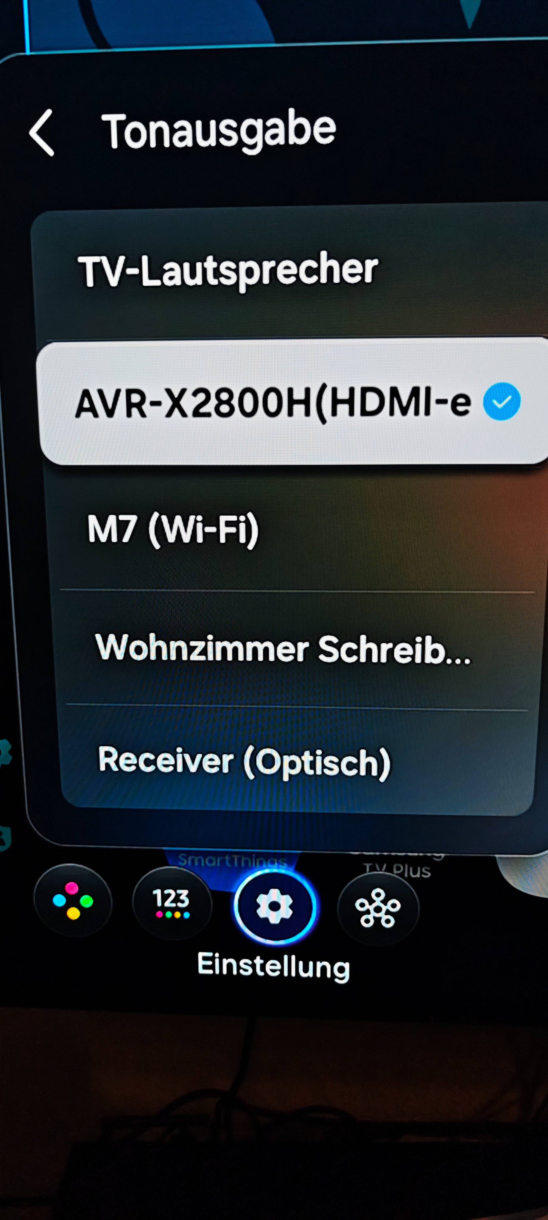

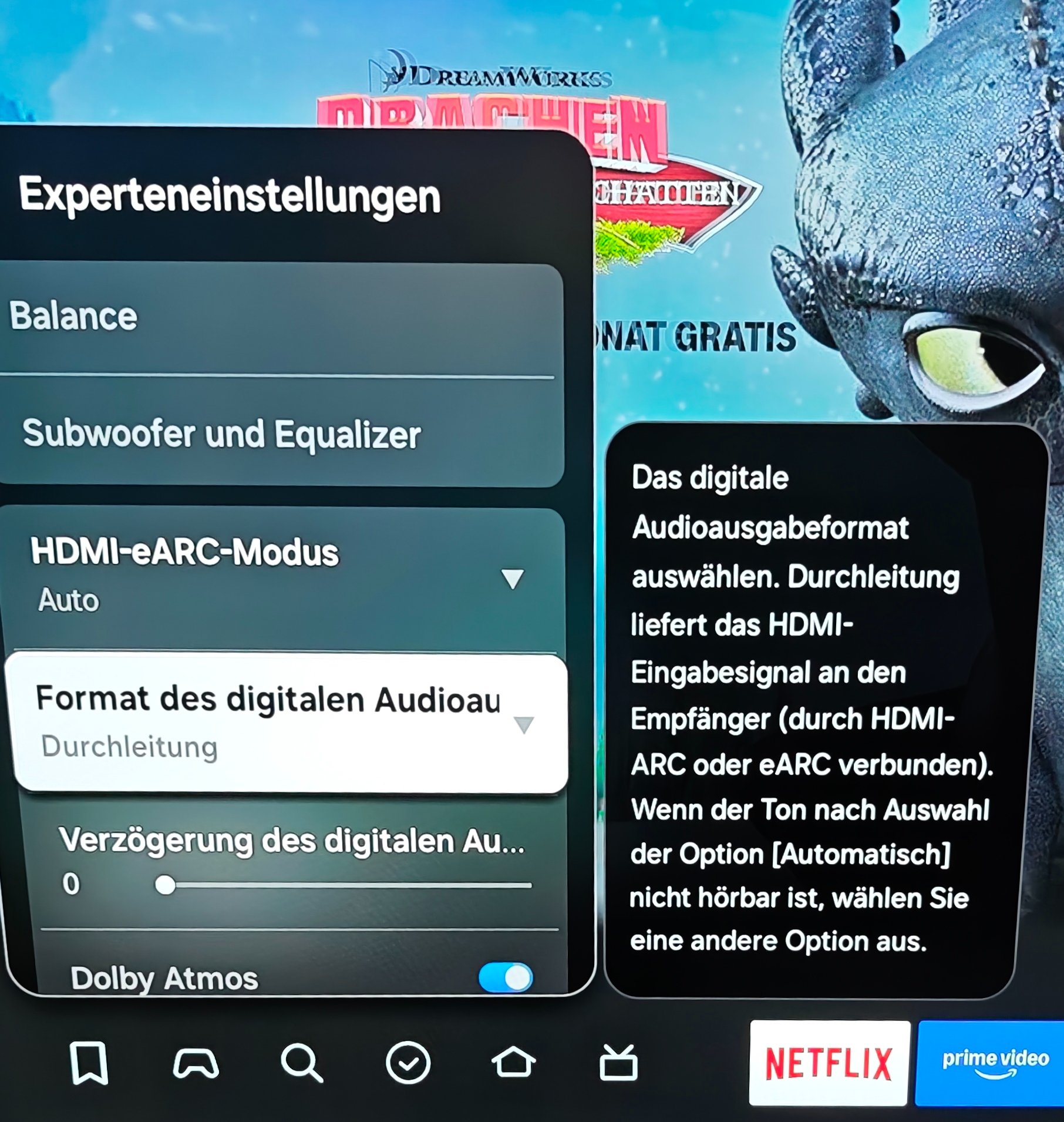

Ich habe auch einen Samsung Gerät und da steht dann folgendes( siehe Bilder)
Ganz wichtig ist die Info auf Bild 2
Sobald die Durchleitung aktiv ist, schleift der Samsung TV das Signal nur durch.

Wir haben de neuen Neo QLED 4K TV von Samsung
75% der MKV Daten gehen ja auch super, der Samsung leidet den Sound zum Denon AVR-X170 Receiver.
Daher steht auch unter Tonausgabe unser Denon, und alle 7.1 Lautsprechen geben Sound aus.
Nur bei ca. 5 MKV Dateien bekomme ich die Meldung, es wird kein Sound unterstützt, das sind die Daten, wo die Spuren als DTS vorliegen.
Was mich auch wundert, schalte ich auf Magenta TV über den Telekom-Receiver kann ich unter Format des Digitalen.. auswähle:
Pxx - Auto - Durchleitung.
Spiel ich eine MKV Datei ab, ist Durchleitung grau, nicht auswählbar, steht aber auf Auto.
Nun kann es sein, das DTS Tonspuren in einer MKV Datei auch nicht über eine Receiver nicht gehen, oder ist es bei dir anders?
