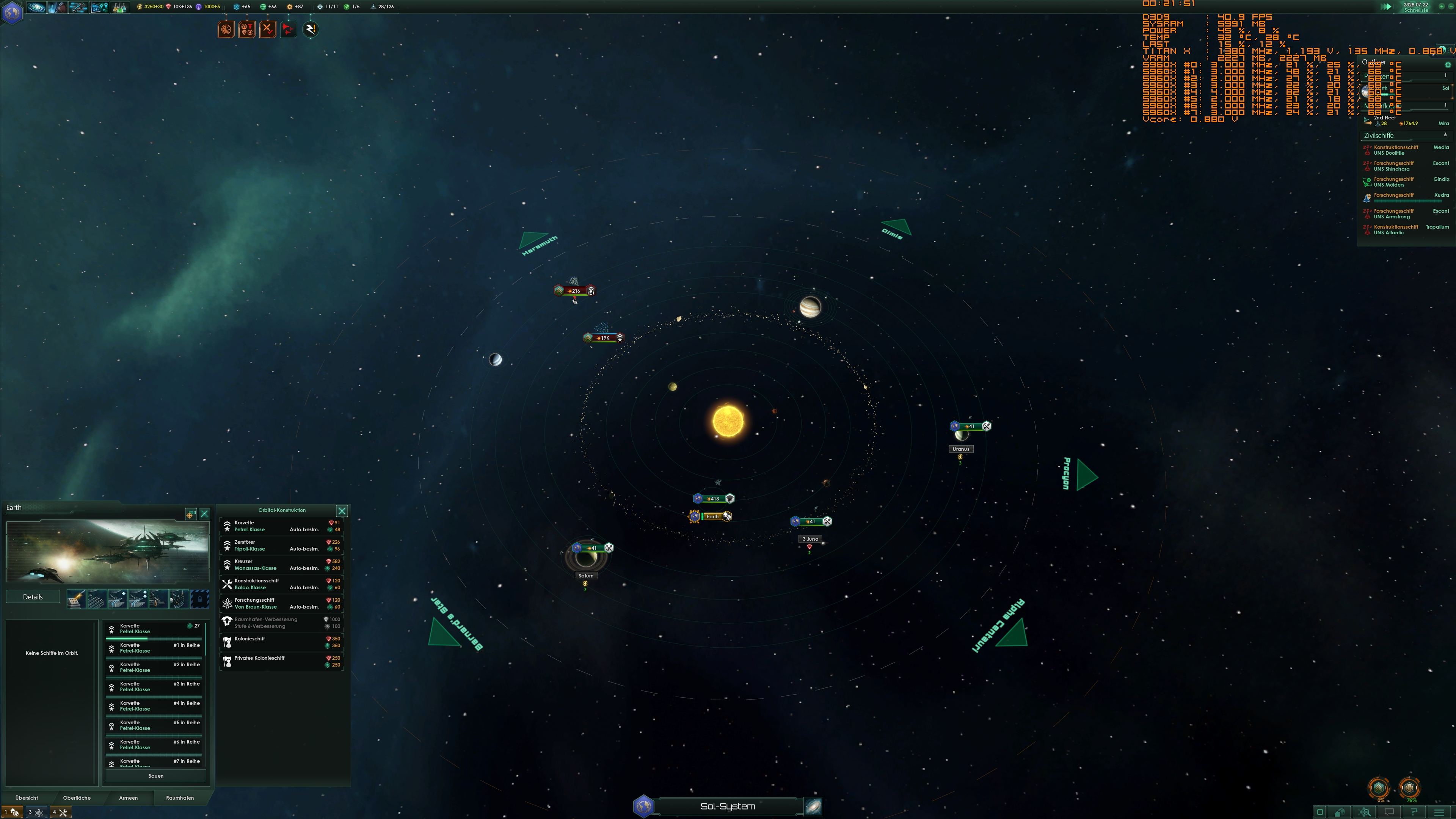

Aktuell Stellaris mit dem ST: New Horizons Mod, ansonsten gerne Strategie/ Simulationen und RPGs. Mein Augenmerk liegt dabei an kommende Spiele wie z.B. Couriers of Darkness http://www.blackgeyser.com/ , Ostriv https://ostrivgame.com/home/ oder ggf. das kommende Transportfever 2 https://www.transportfever2.com/de/

Für Stellaris das effektiv nur einen Kern nutzt eine neue CPU?
Bringt nix. Takte lieber Deine CPU, ist doch ein K Rechner.
Was die kommenden Games an Leistung brauchen? Wer wird es wissen? Transportfever sieht mir auch nicht nach 8 Kernen aus.
Graka Update wird wenn man Stellaris betrachtet reichen. Und selbst in 4k langweilt sich da eine 1070er den Arsch ab.
Und mehr als 16GB braucht Stellaris auch nicht. VRAM braucht es auch nicht.
Beobachte doch mal Deine Software, wie sie Dein System auslastet, das würde ganz viele Fragen im Vorfeld klären.
Siehst Du 13 GB Ram belegt? Mehr als 16 GB anschaffen.
Ist die Graka voll ausgelastet? Neue Graka anschaffen.
Langweil sich die Graka und weder Vram noch Ram (13GB) sind voll? CPU zu lahm.
Zu den anderen Games hab ich leider keine Erfahrungen.
Ich bin übrigens der letzte der was gegen eine 2080TI und 32GB ram sagt. Aber für Stellaris ist es einfach nur rausgeschmissene Kohle.
