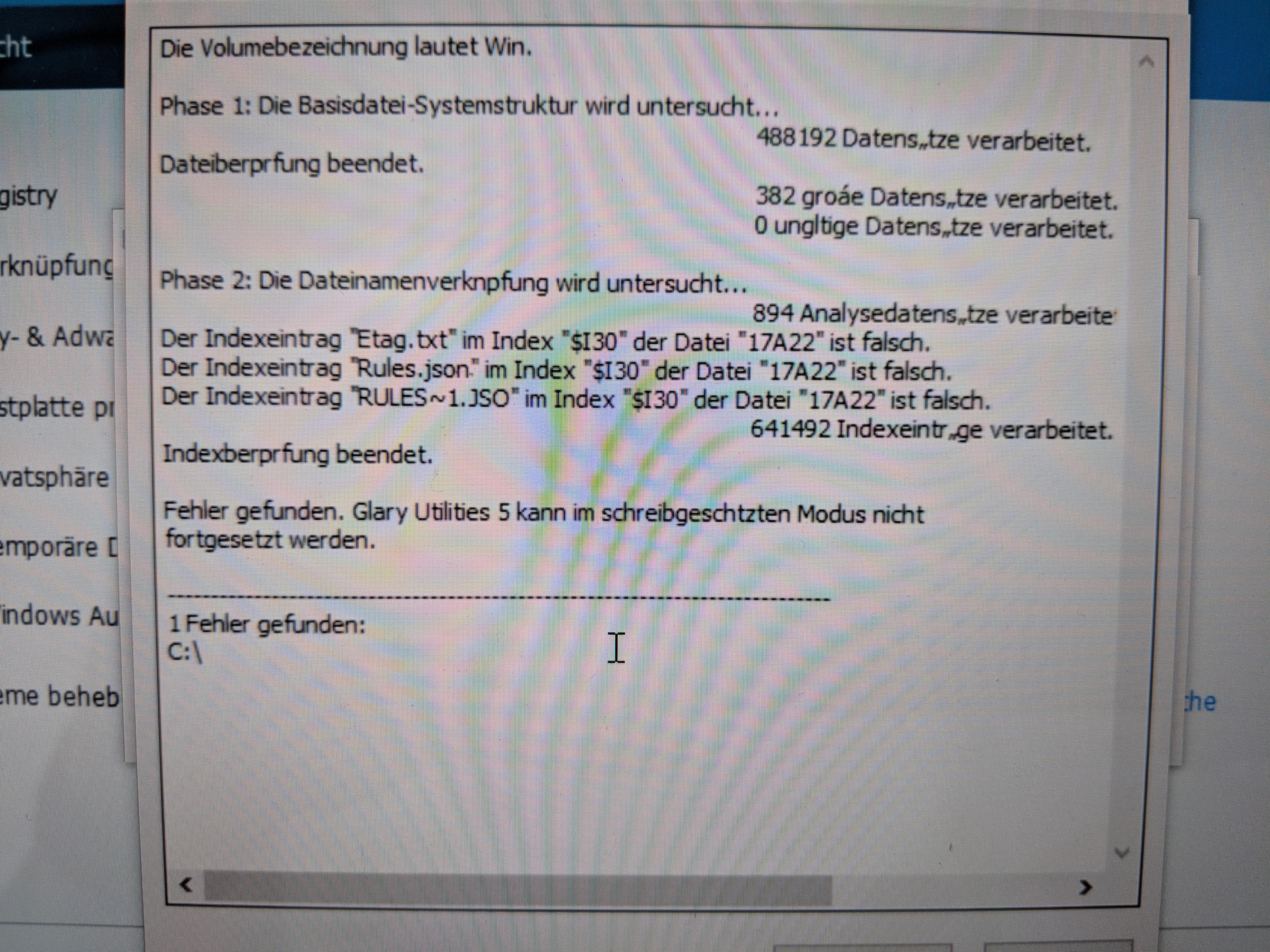

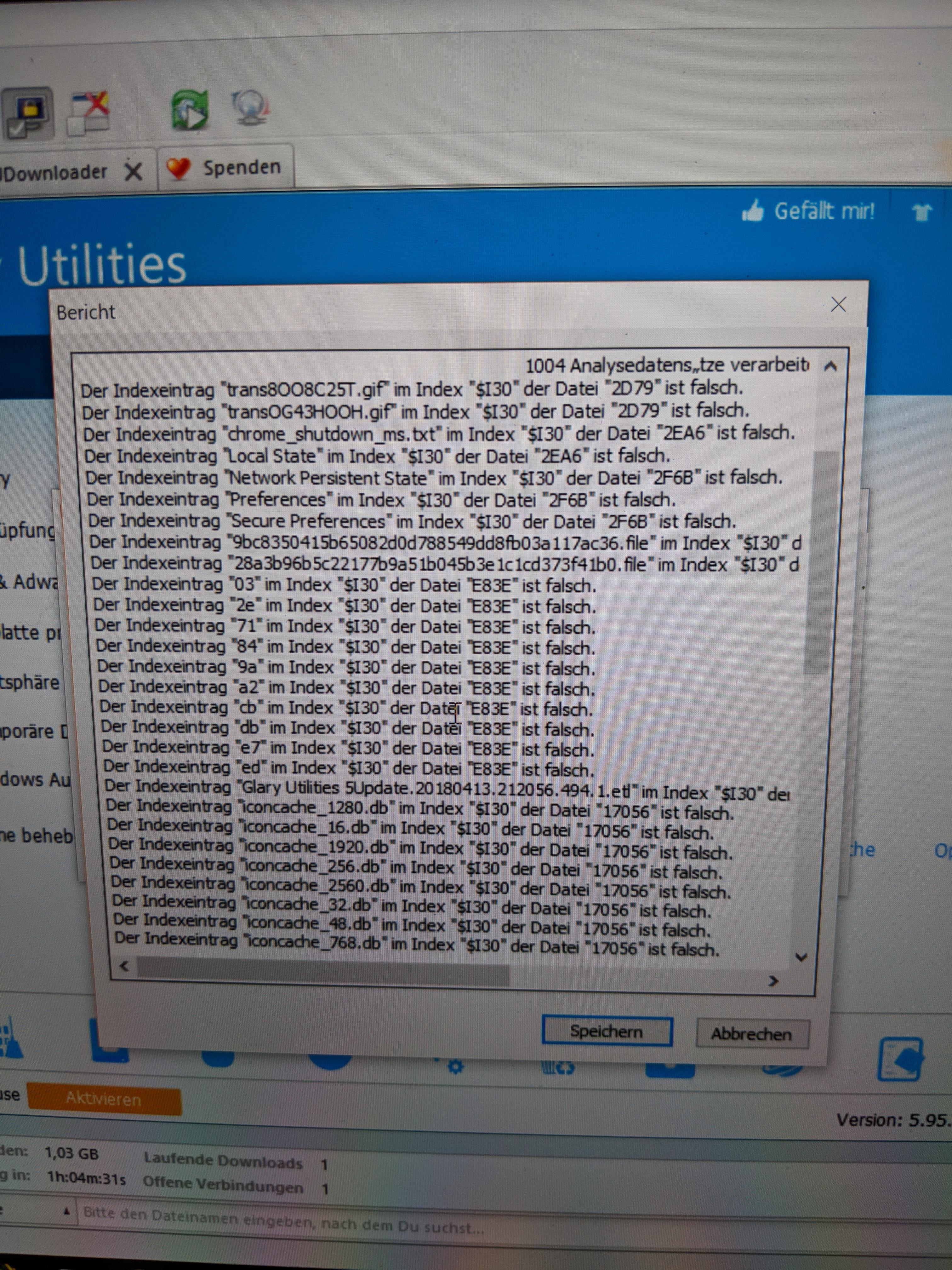

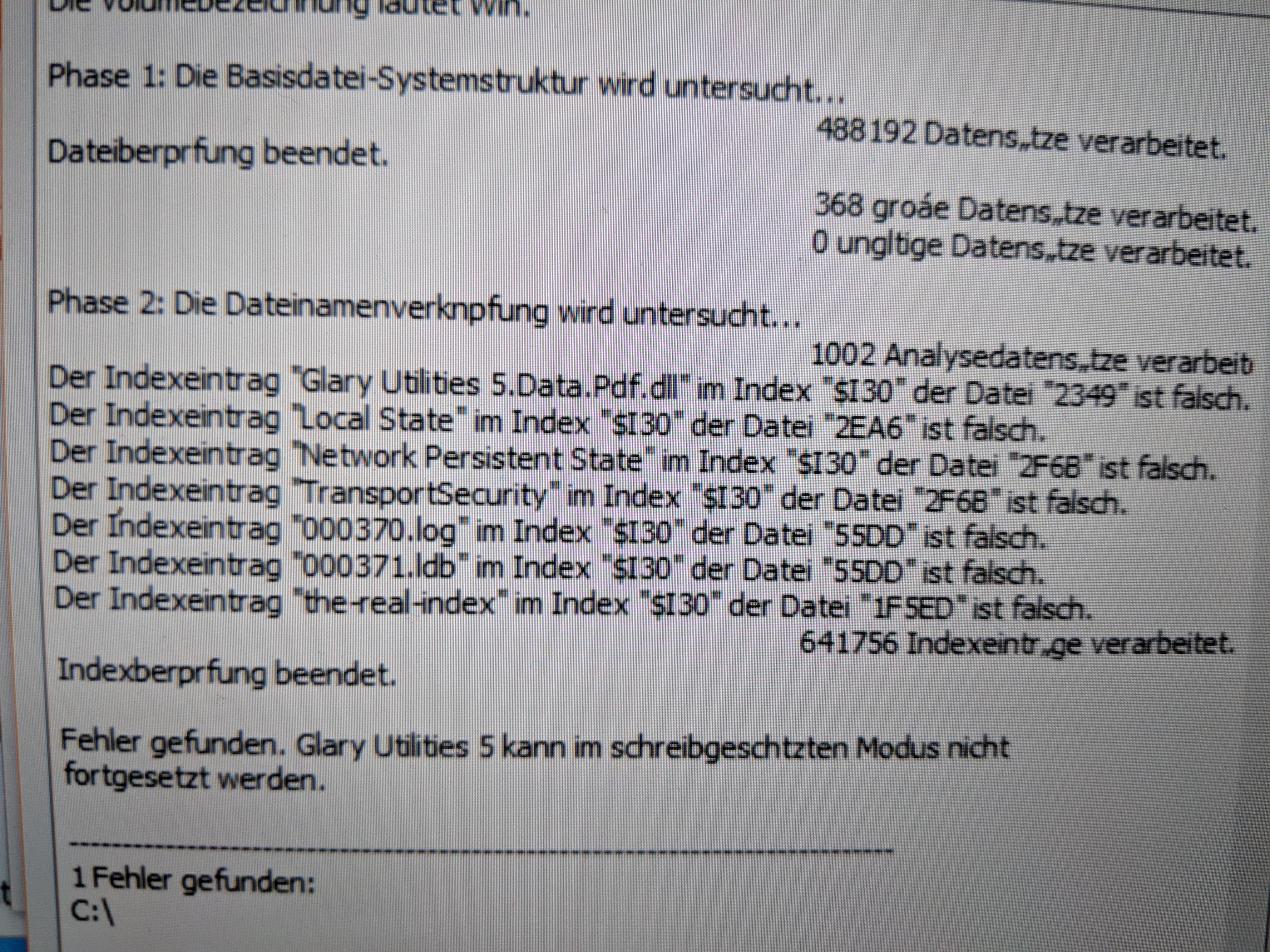

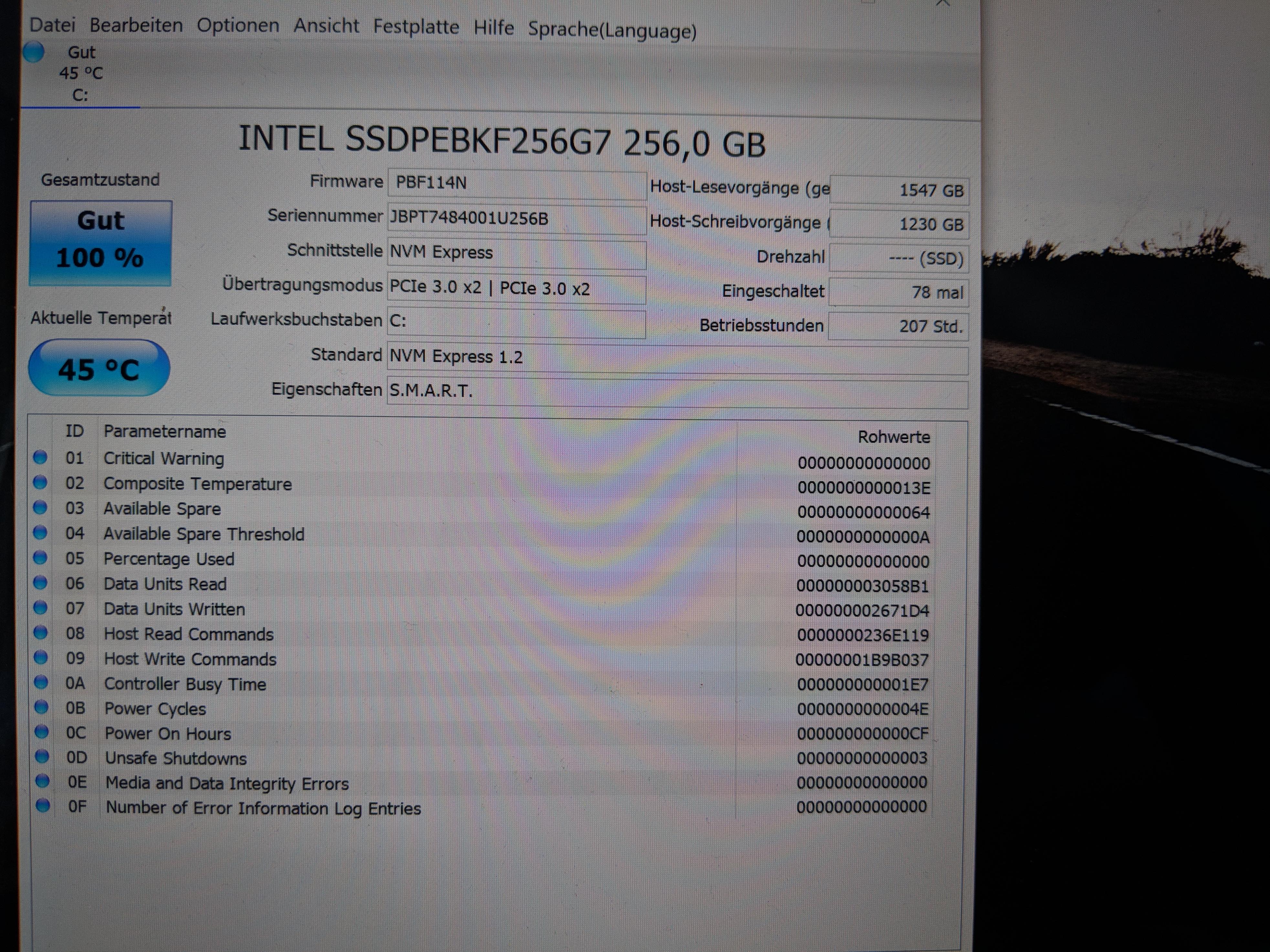

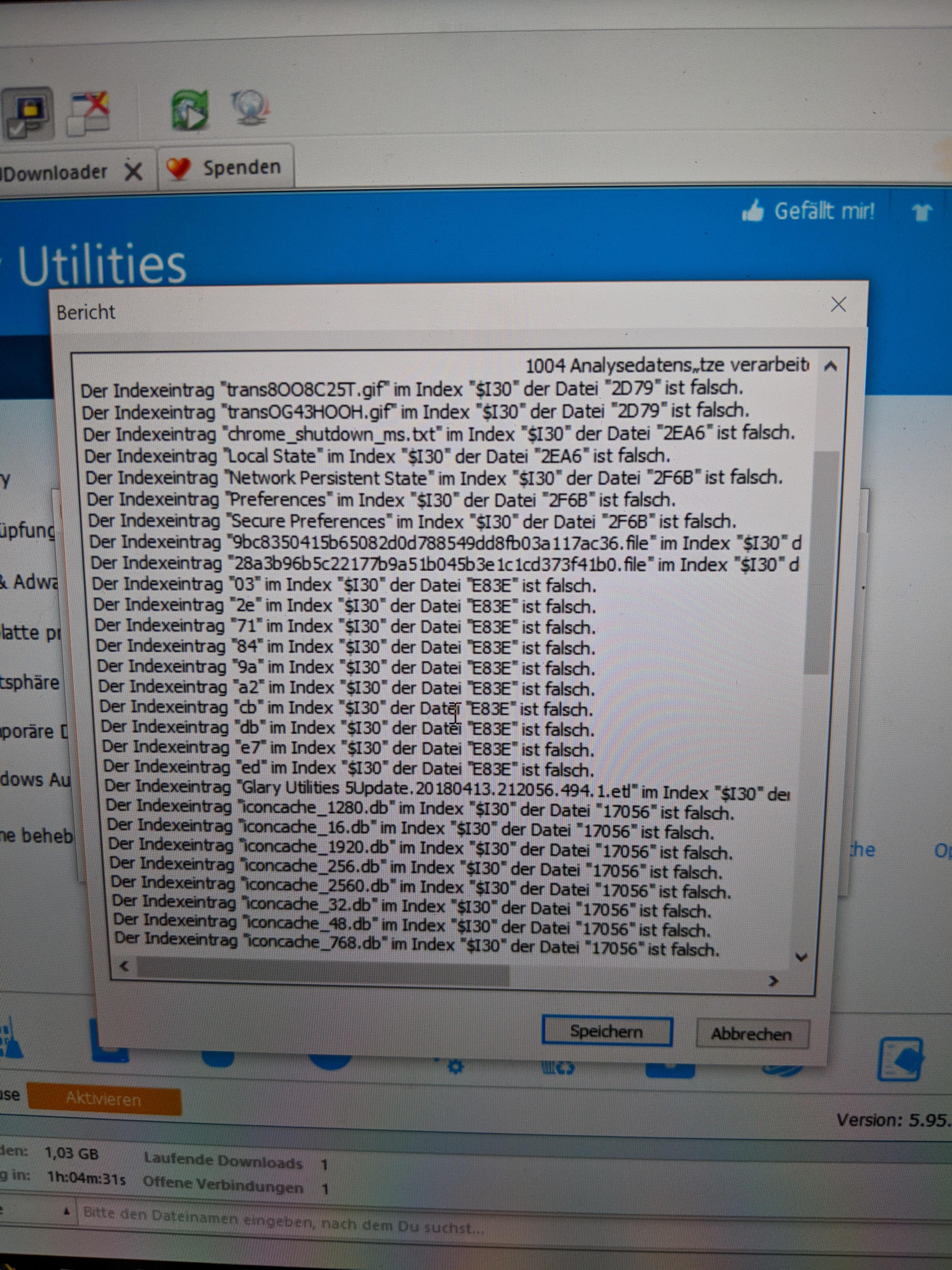

Außerdem zeigt mir Glary Utilities (keine Angst, ich nutze das Programm nur, um die Temp-Ordner immer mal wieder zu leeren und den Autostart zu entschlacken) von Stunde null (nach dem Werksreset) mehrere Fehler beim Überprüfen der Festplatte mit chckdsk an (s. Anhang). Habe dann die Platte mit chckdsk c: /f /r "behandelt". Die bzw. andere Fehler werden jedoch weiterhin nach dem Prüfen der Platte angezeigt. Was ist da los? Hat die Festplatte einen weg? Ich erinnere mich, dass das bei dem Laptop nicht schon immer der Fall war (s. Anhang).

Wenn "checkdisk" keine Fehler meldet ist das "Dateisystem" und auch der Index ok.
Egal was diese unnötigen Glary Utilities da falsch als Fehler interpretieren.

Ich scanne gerade mal außerhalb von Glary.

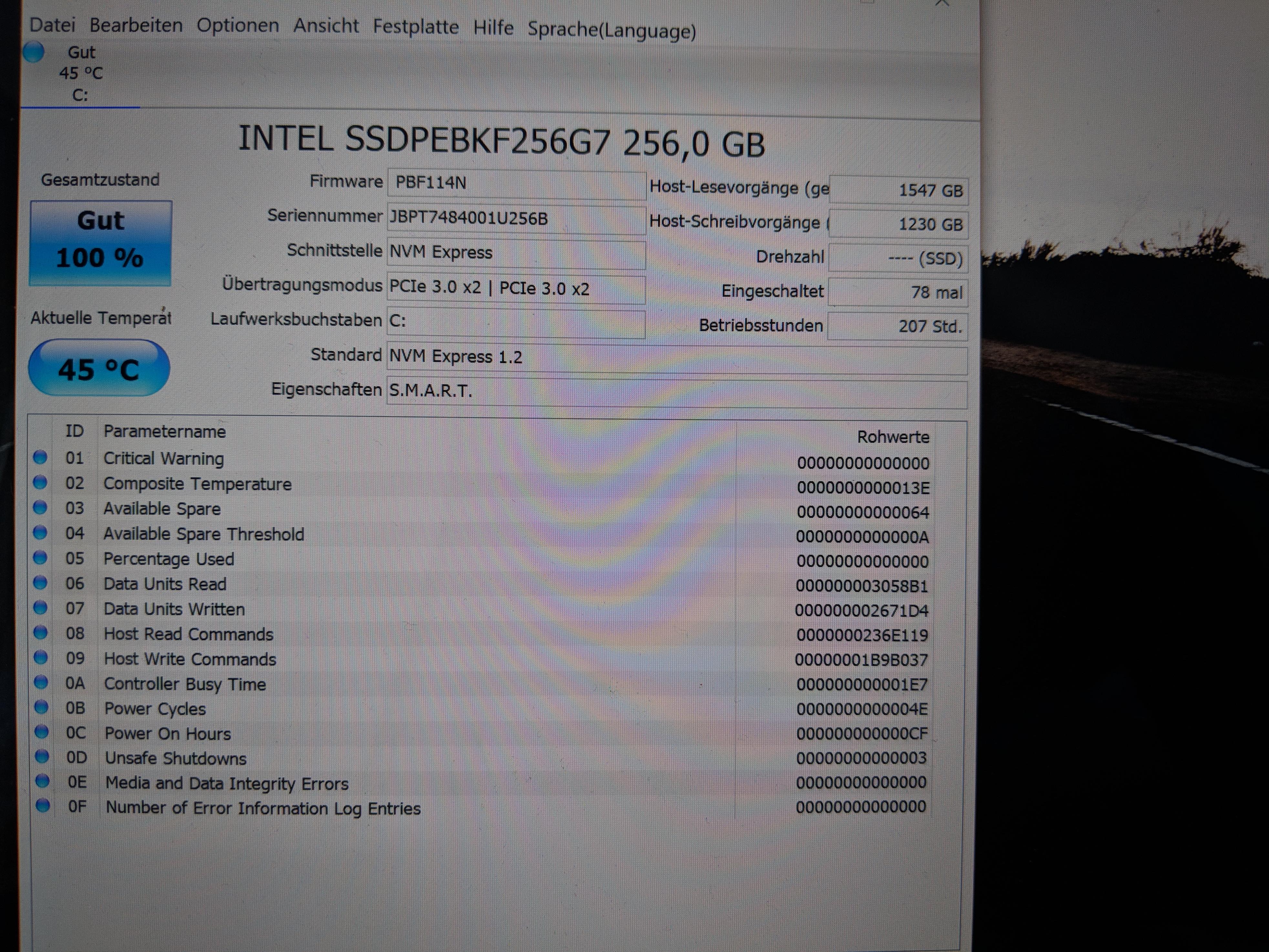

Nach eingängiger Recherche kann ich zumindest beim Kernel-Fehler ausschließen, dass es sich um ein Hardware-Problem handelt. Bei dem anderen Fehler brauche ich weiterhin Aufklärung. Sind die Smart-Werte der SSD ok?
