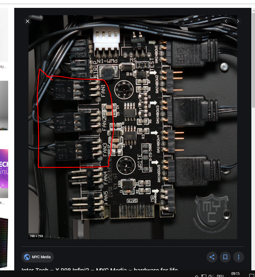

Im Gehäuse sind 3 vorinstallierte Lüfter, welche an der Tower Rückseite bereits am Controller angeschlossen sind.
Die 3 funktionieren auch ganz normal die ich auch oben am Gehäuse auf langsam/schnell/aus stellen kann.

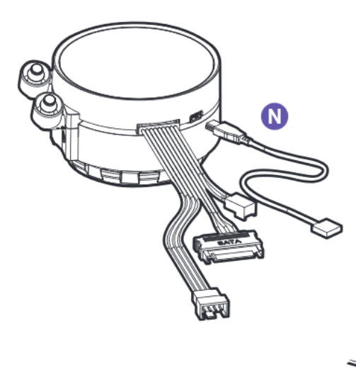

Pumpe ist folgendermaßen angeschlossen:
Das USB Kabel von der Pumpe am MB auf JUSB1 angeschlossen
Das Stromkabel wurde mit einem SATA Stromkabel verbunden.
Dann das letzte Kabel geht an PUMP FAN1
Die 3 Lüfter vom Radiator gehen hinten an den Controller
Der Controller selbst wird am MB am CPU_FAN1 angeschlossen.

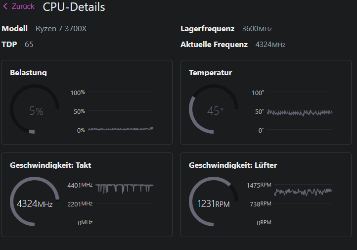

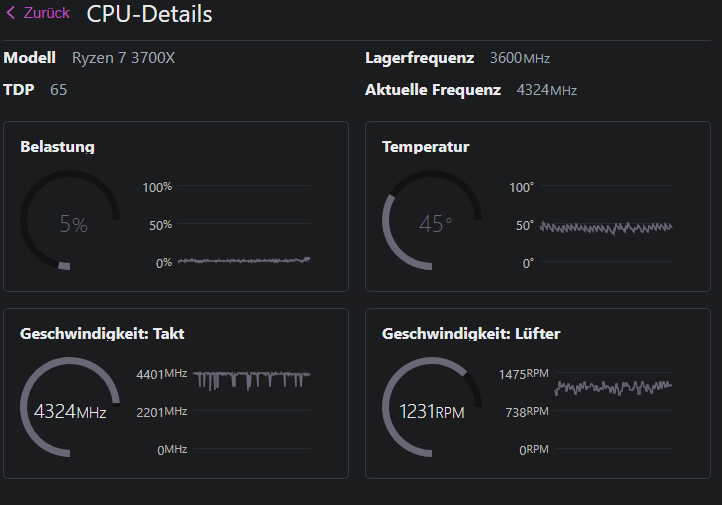

Ja, das war es mal. Jetzt ist wie gesagt, dass die 3 Lüfter am Radiator dauernd von 1100 auf 1400 U/min schwanken.
Im Bios habe ich viel herum gestellt, damit die Lüfter nicht auf 100% laufen. Das war so laut, unvorstellbar
Bios Version weiß ich jetzt nicht. Müsste ich nachher dann nochmals öffnen solltet ihr da Infos dazu benötigen.
Was ich weiß, man kann dort keine Lüfterkurve einstellen und keine Werte eintragen. Nur auswählen ob DC Modus (leise schwankende Lüfter), PWM Modus (Volle Drehzahl) umstellen kann.
Wo hast du die Radiator-Lüfter denn jetzt genau angeschlossen?
An der Lüftersteuerung vom Gehäuse oder an de 4-Pin Kabel, das an dem NZXT Kabel dran ist?

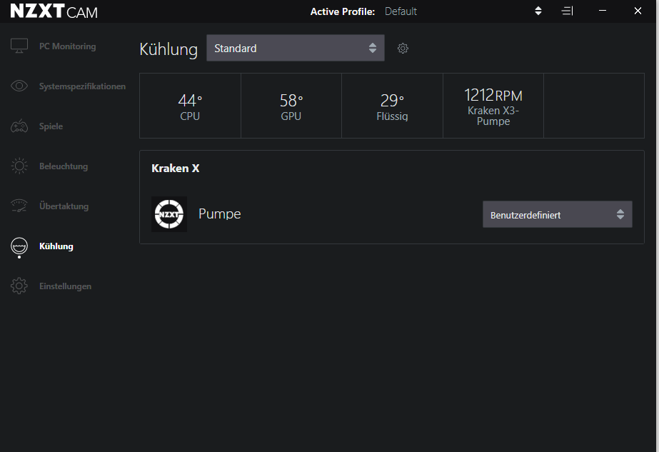

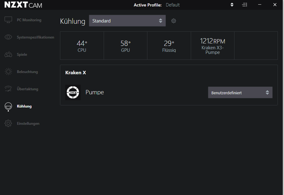

In dem Video welches Gorat76 gepostet hat, hat der in der CAM Software auch für die Lüfter eine Einstellmöglichkeit. Die gibt es bei mir gar nicht?
Da wird bei mir nur die Pumpe angeführt.
Hab jetzt mal den Gast Modus verlassen und ein Konto erstellt. Dachte daran lag es, nein, auch mit Konto wird nur die Pumpe angezeigt.

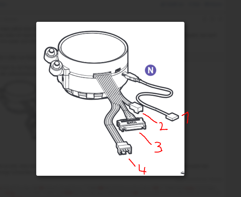

1 - JUSB1
2 - PUMP_FAN1
3 - Normaler SATA Stromamschluss
4 - gar nicht

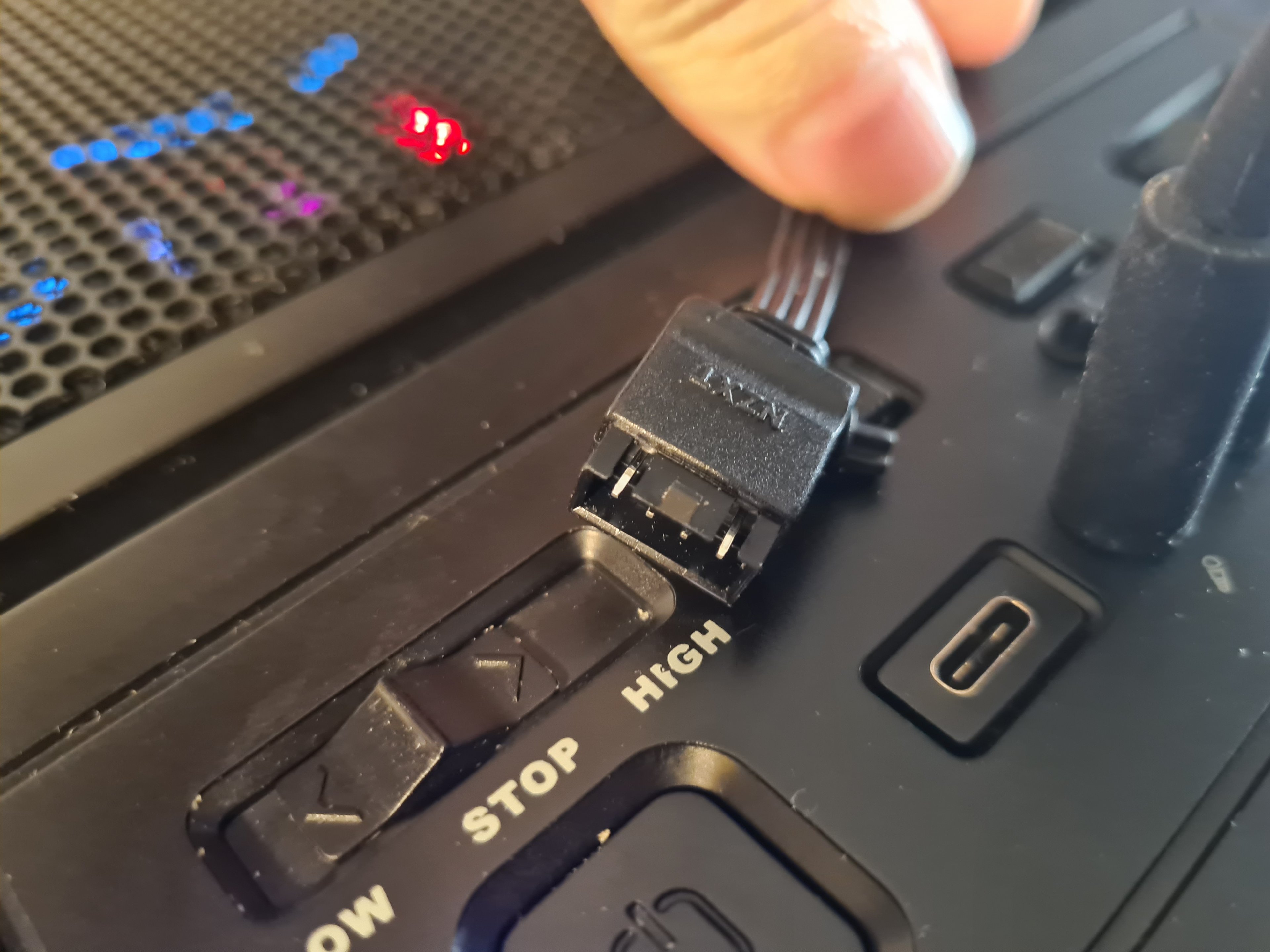

Die 3 Lüfter vom Radiator hängen am PC Controller so wie auf diesem Bild (nicht meines!)
Und der weiße Stecker (PWM-IN) hängt am MB auf CPU_FAN1
Steck die Lüfter vom Radiator mal auf die Nummer 4 vom NZXT Kabel.
Da sollte normal auch ein Kabel beiliegen, mit dem man dann bis zu 4 Lüfter anschließen kann.
Ich gehe mal davon aus, dass bei dir in der Software keine Lüfter angezeigt werden, weil du die alle am Controller des Gehäuses angeschlossen hast und die Software das nicht erkennt. Oder habe ich jetzt was falsch verstanden, ist doch bei dir am Gehäusecontroller angeschlossen, oder?

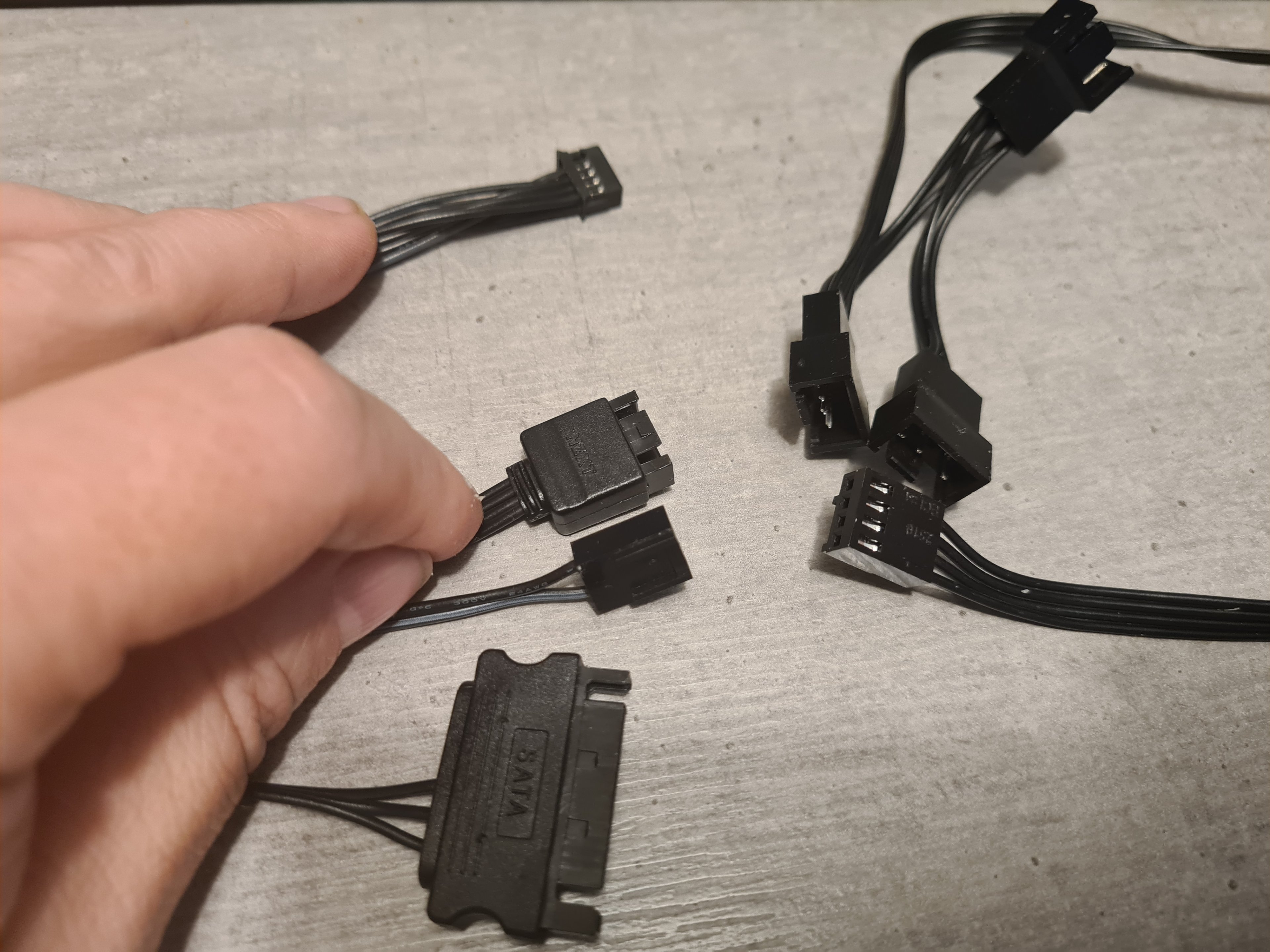

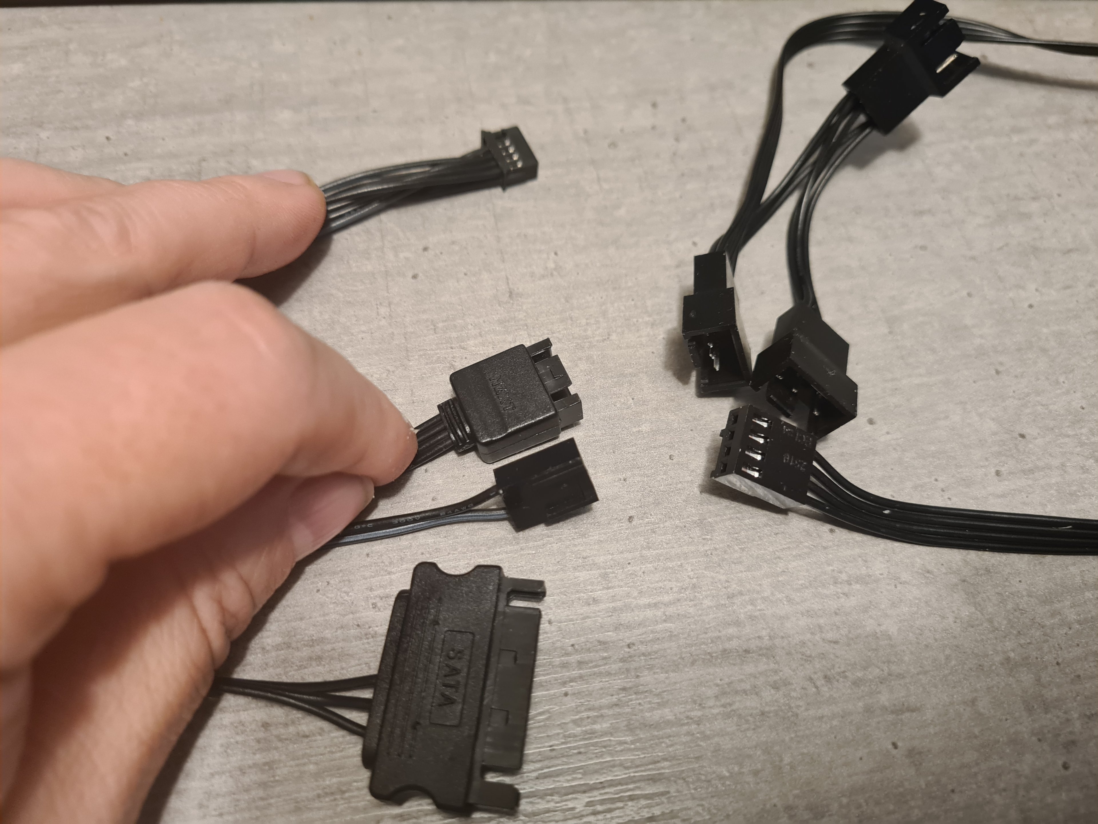

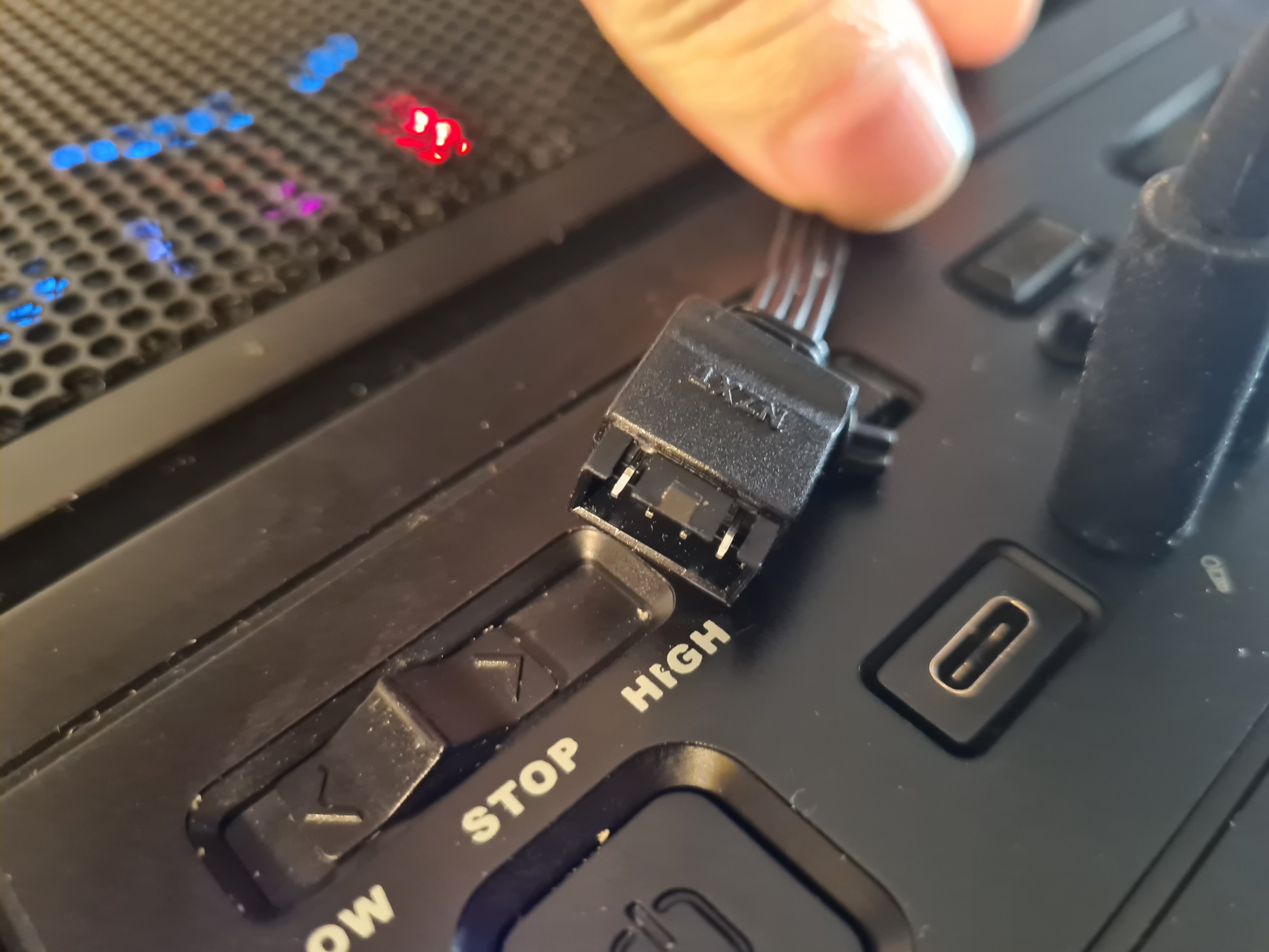

Ich hatte das auch probiert, aber irgendwie passt der Stecker nicht.

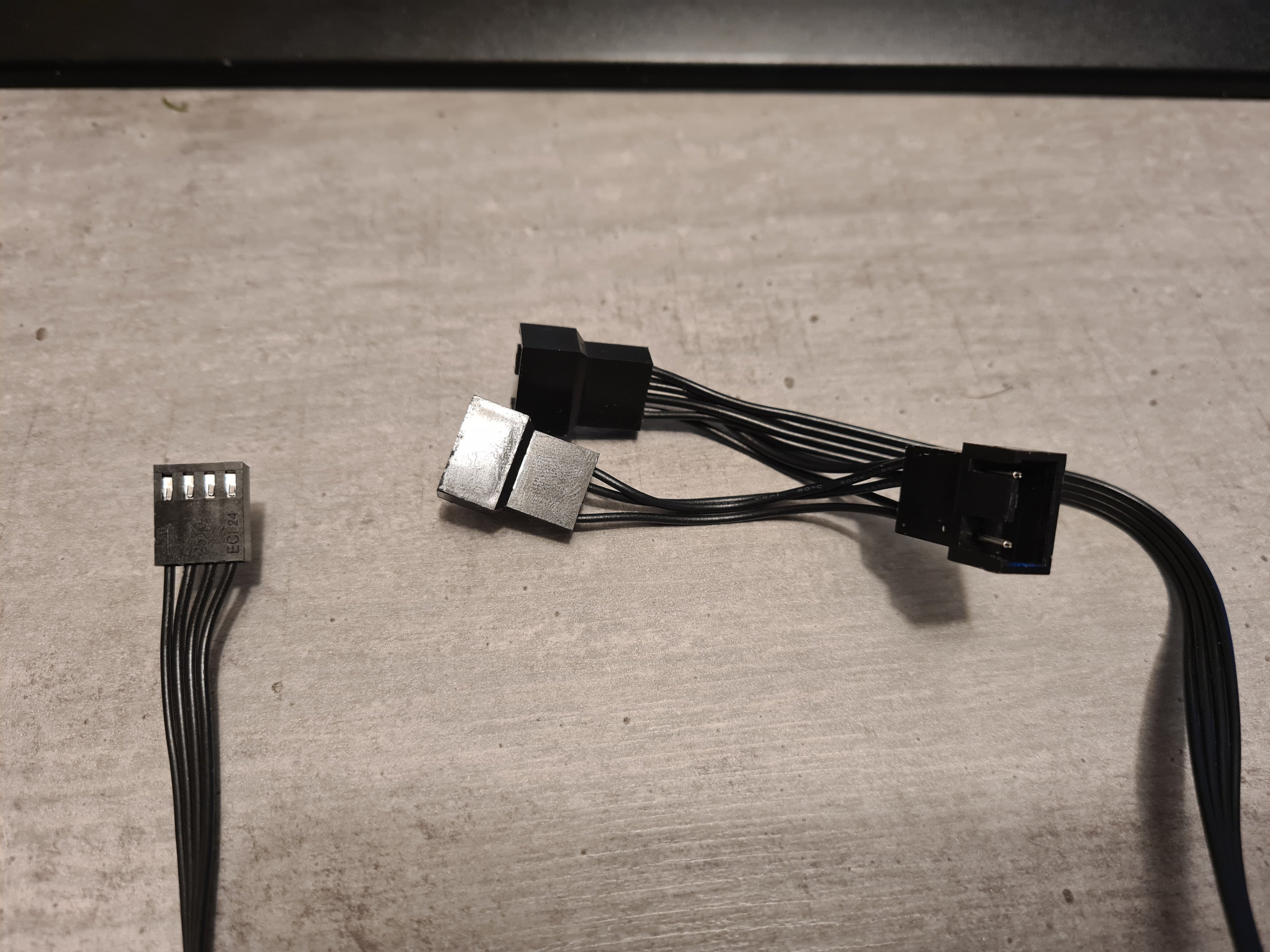

Stecker (4) von der Pumpe:
Y-Kabel welches dabei war:
Ich hab sonst keinerlei Stecker/Kabel mehr.

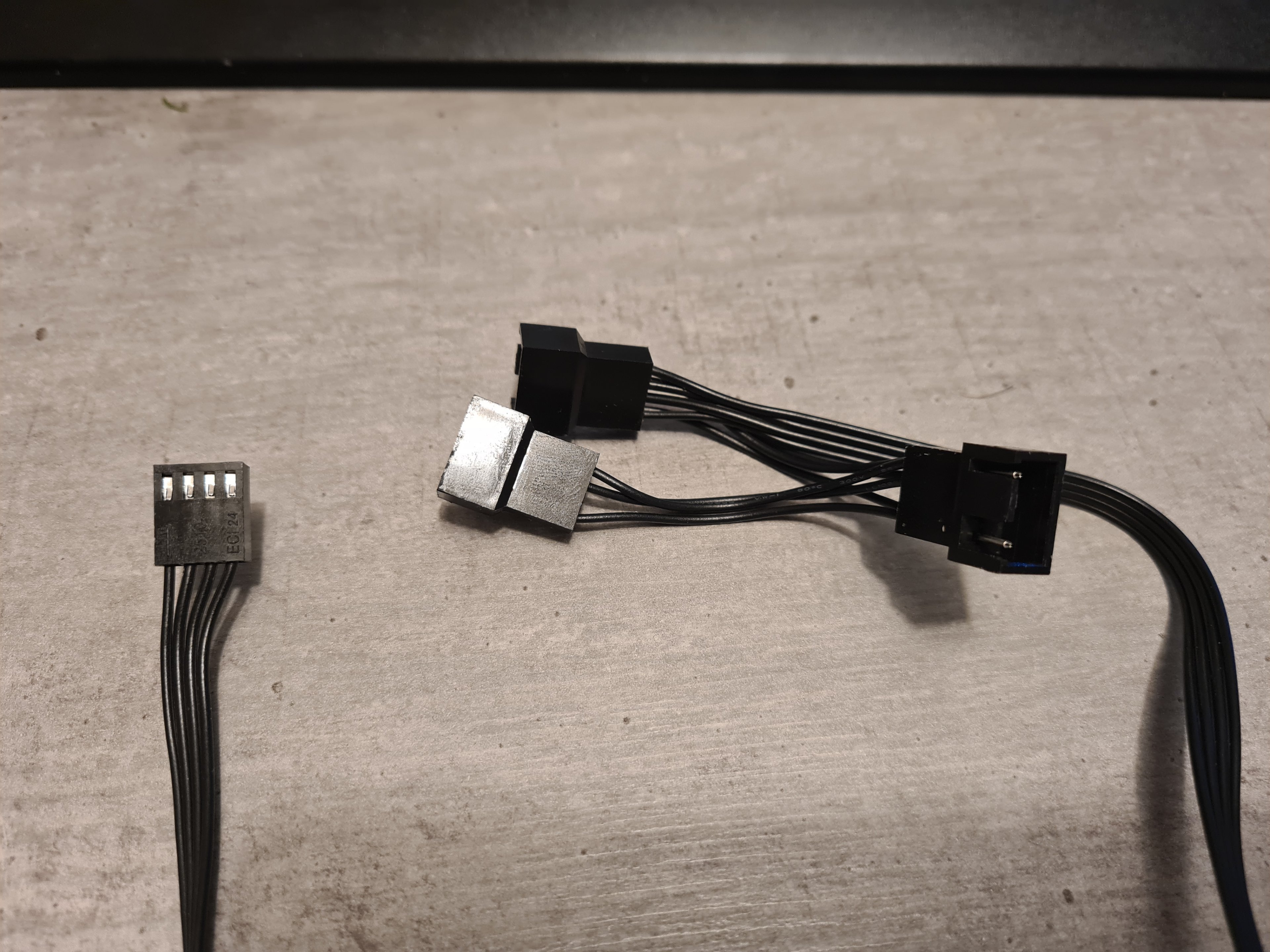

Kannst du mal ein Bild des Kabelbaums der Kraken und dem Y-Kabel posten?
Der ist genau so wie auf der Zeichnung oben im Beitrag #6 - nur halt mit längeren Kabeln
Werde den PC mal abdrehen und das Kabel nochmals rausziehen und fotografieren
Ok, ja mach das mal, das schafft vielleicht mehr Klarheit.:)
Normalerweise sollte das einfache Ende des Y-Kabel auf den Stecker der Kraken passen und die Lüfter an das 3-fach Ende angeschlossen werden.

Ich hoffe ich konnte es halbwegs gut fotografieren. Nicht leicht mit nur 2 Händen :)
Linke Seite von oben nach unten:
1 steckt in der Pumpe
2 Kabel ist z.Z. nicht angeschlossen. Da passt das Y-Kabel rechts nicht rein
3 Steckt am MB auf PUMP_FAN1
4 Sata Kabel
Hab mir nochmals die Anleitung hergeholt. Das eine Bild hab ich total übersehen.
Ich muss die 3 Lüfter an das Y-Kabel anschließen und dann an das Motherboard.

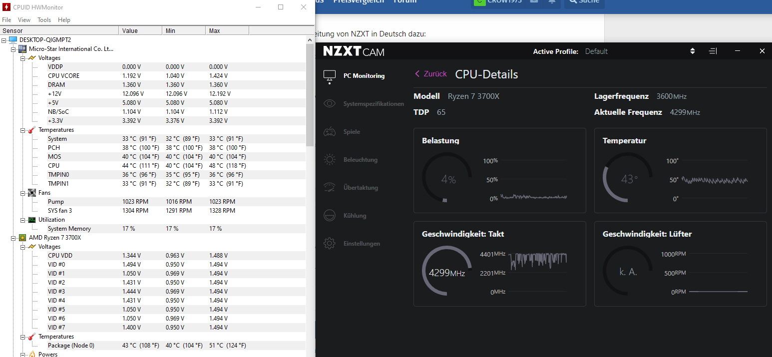

3 Lüfter an das Y-Kabel und dann auf SYS_FAN3
Lüfter drehen jetzt nicht mehr auf 100%
In der CAM Software werden die Lüfter auch nicht angezeigt
Der Controller vom PC steckt jetzt auf SYS_FAN4

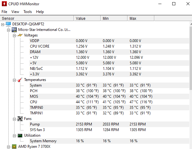

Die Lüfter laufen normal wie sie sollen.

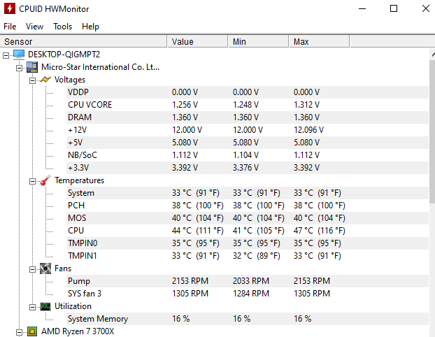

In HWMonitor wird mir das angezeigt:
Ja, da stimme ich dir zu, das passt so nicht.

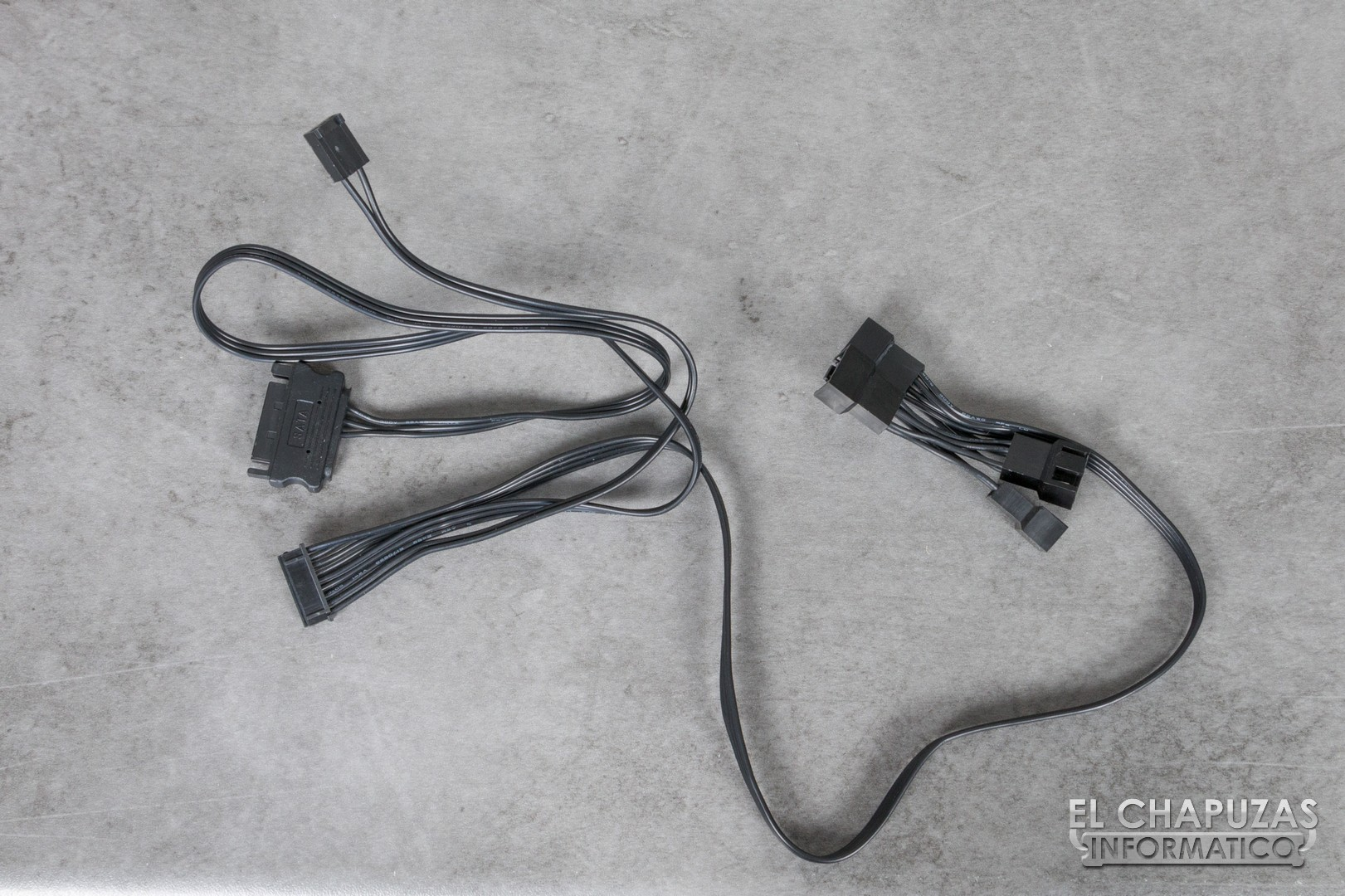

Bei meiner Kraken X52 sieht das NZXT Kabel so aus, das Bild habe ich jetzt so aus dem Netz, da bei mir ja alles verbaut ist.
Da passen dann direkt die Lüfterstecker drauf.
Bei dir scheint das ein anderer Typ von Stecker zu sein und der passt auch nicht zum Datenblatt.
Bist du dir sicher, dass du eine Kraken X72 und nicht eine X73 hast?
Denn dein Kabelsatz passt zur X73.
Uh, da habe ich mich im Eingangs Post total verschrieben :( SORRY!
Ich habe die X73
Das eine Kabel ist für den RGB Anschluss
Also im Moment laufen die Lüfter leise und regelmäßig, kein "rauf-runter"
Nur einstellen kann ich sie halt nicht.
Aha, dann sind wir dem ganzen schonmal ein bisschen näher gekommen. ;)
Also ich kenne mich da jetzt nicht zu 100% aus, aber laut NZXT ist das 4. Kabel scheinbar nur für die RGB.
Die Lüfter musst du entweder über das Mainboard anschließen, dafür auch das Y-Kabel oder über eine (nicht enthaltende) NZXT Lüftersteuerung.
Die hier: https://www.nzxt.com/de/products/rgb-fan-controller
Das Problem ohne Lüftersteuerung ist nur, dass du beim Mainboard die Lüfter nur auf CPU- oder irgendeine Mainboardtemperatur über irgendeine Kurve laufen lassen kannst und nicht auf die Wassertemperatur.
Normalerwesie würdest du in der CAM Software die Radiatorlüfter IMMER auf die Wassertemperatur regeln lasse und einstellen.
Sonst laufen die ja ständig hoch und runter, was aber eigentlich nichts bringt, denn sie kühlen primär das Wasser und nicht den Prozessor direkt.

Nach der Anleitung bin ich eh gegangen, aber ich hab das Bild mit dem Y-Kabel übersehen.
Wie gesagt, jetzt hängt die Pumpe an PUMP_FAN1 und die 3 Lüfter mit dem Y-Kabel an SYS_FAN3
Jetzt schwankt es nicht mehr und die Temperatur ist auch OK
Ist jetzt im Idle Zustand + Chrome Browser offen
Solang die Lüfter nicht wieder rauf-runter-rauf-runter gehen bin ich zufrieden :)
