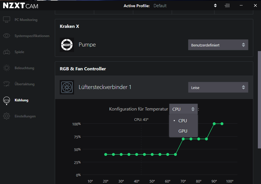

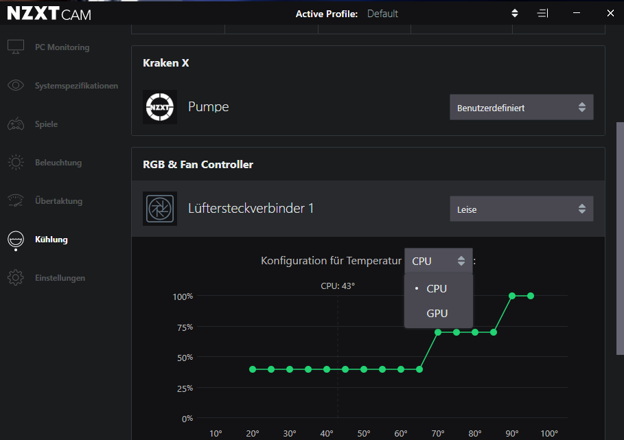

Nein, Flüssigkeit kann ich nur bei der Pumpe auswählen. Bei den Lüftern nur CPU und GPU
Habe es mal so eingestellt wie im Video
Schaut jetzt so aus:
Reaktionen: Aljonator
OK, das scheint mir zwar etwas komisch.
Vielleicht kannst du ja mal nachhaken, wieso man die nicht auf die Wassertemperatur einstellen kann, das wundert mich, bzw. würde mich mal interessieren. :)
Ansonsten sollte es mit deiner eingestellten Abstufung eigentlich auch relativ ruhig und ohne zu unruhiges Rauf und Runter funktionieren.

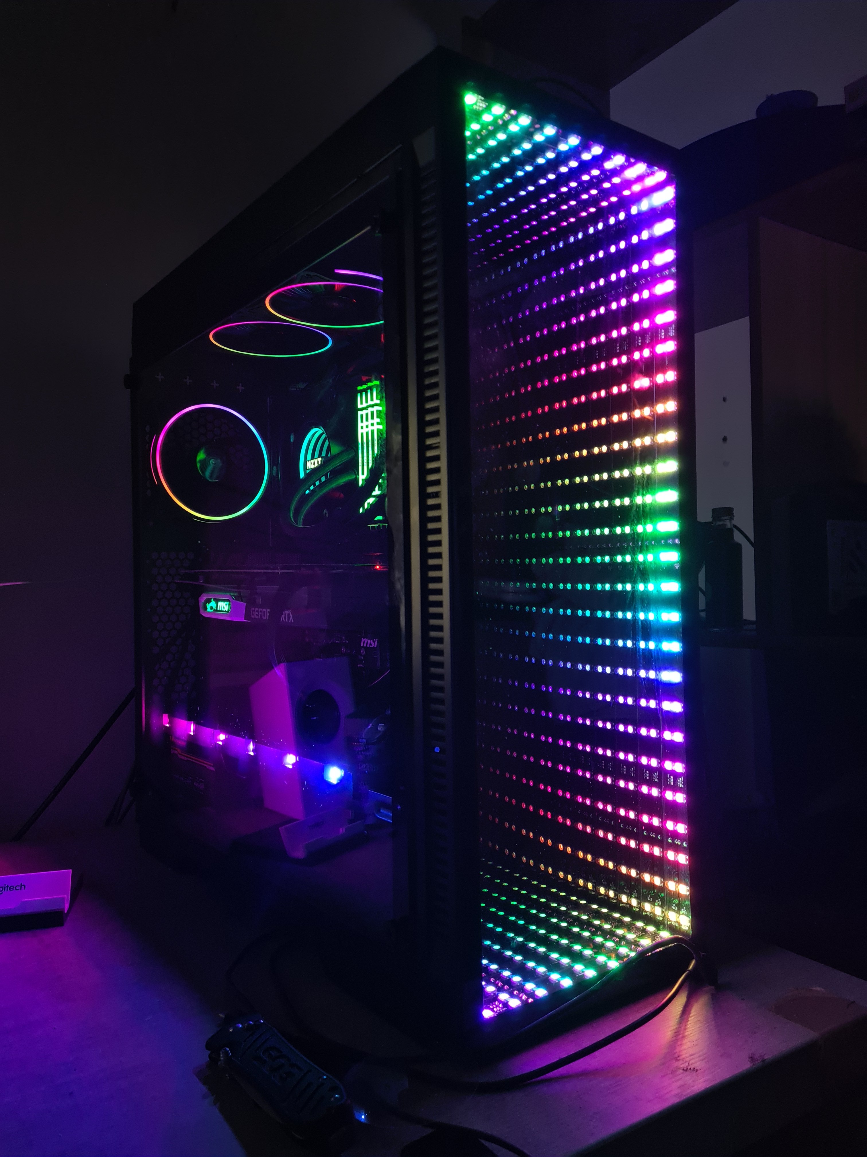

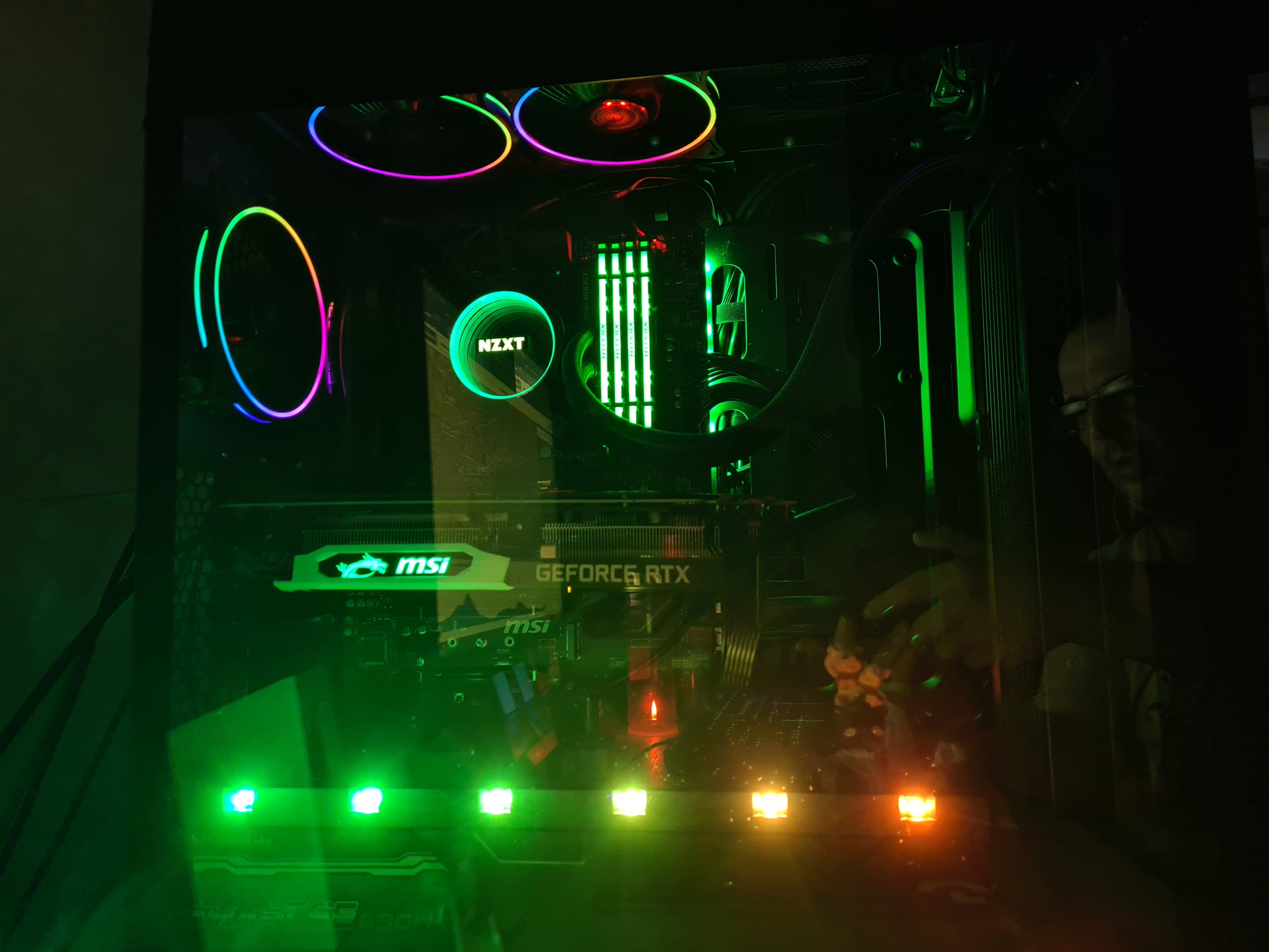

Hier noch die versprochenen Fotos :) Nichts weltbewegendes, aber mir gefällts :D
Danke nochmals für die Unterstützung!
Schick, Schick und Gern geschehen.
Findem diese "Infinity-RGB-Gehäuse" sind echt immer ein HIngucker.:)
