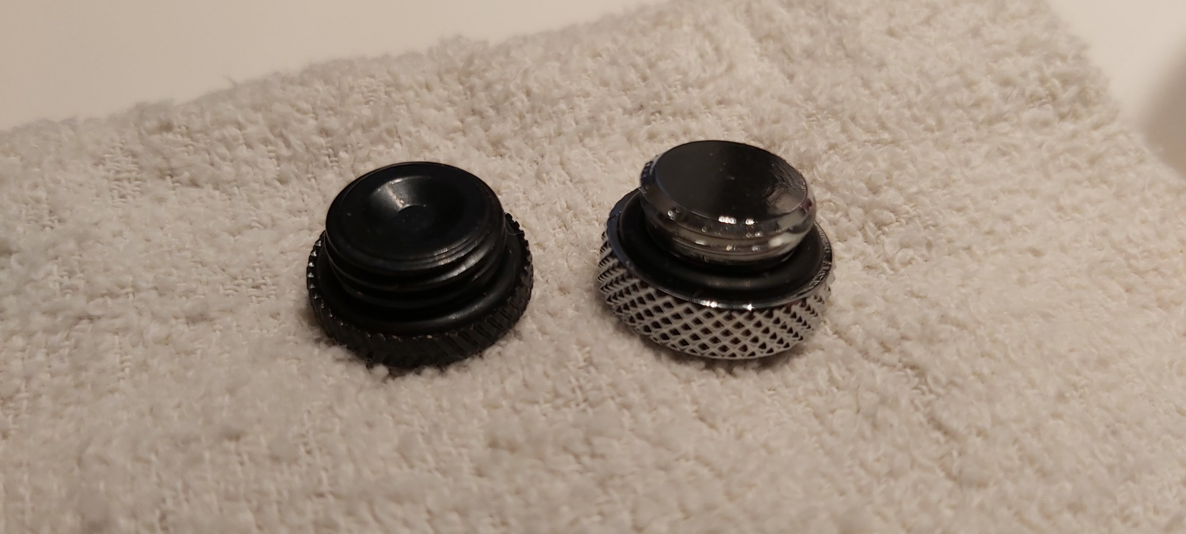

Hallo hatte letztes Wochenende meine Wasserkühlung soweit fertig und alles angeschlossen zum Befüllen ( Leider wusste ich nicht das es eine Druckluftpumpe gibt womit man alles auf Dichtheit prüfen kann sonnst hätte ich das gekauft)
Hatte mich auf Schlauch festgelegt und der Zusammenbau war Easy dann ging es ans Füllen sah erst mal Super aus leider kam dann richtig viel Wasser vom Oberen Radiator ( Alphacool Nexxos 420mm) Und ein Alphacool Eizapfen Winkel Fitting war auch undicht
Es lag letztendlich an den Verschlüssen bei den Radiatoren diese Dichteten die Löcher nicht ab Leider waren bei allen 3 Radiatoren diese Verschlüsse recht billig und hatte schon beim reinschrauben das Gefühl das kann nicht dicht sein Meiner Meinung nach war der O Ring viel zu schmal und das bei 3 Alphacool Radiatoren und 15 Verschluss Schrauben. Da ich den PC unbedingt benötigt habe hab ich erstmal alles Zurückgebaut und die Alphacool Teile in RMA geschickt.
PS: Bei meinem Byksky GPU Kühler waren auch 2 Verschluss Schrauben dabei die habe ich bevor ich die Radiatoren gepackt habe an einem ausprobiert die passten besser und machten auch Dicht

Danke am Schlauch lag es ja nicht^^ das wäre dicht gewesen nur die Radiatoren also diese Verschluss Schrauben Dichteten nicht korrekt um genau zu sein die O Ringe waren zu schmal und zwar bei allen Schrauben
Hier mal ein Foto von den Schrauben ich hatte 3 Alphacool Radiatoren dort war je 5 von solchen schwarzen Schrauben dabei bei allen war der O Ring zu Dünn
Der Silberne Rechte ist von meinem Byksky Grafikkarten kühler der hat einen dickeren O Ring und hätte den Radiator abgedichtet Leider konnte ich den aber nicht dafür nehmen da der GPU Kühler auch 4 Löcher hat^^
Lustiger weiße hatte zur selben Zeit ein anderer User aus nem anderen Forum das gleiche Problem mit seinen Alphacool Radiatoren also auch Undicht wegen den Verschlüssen
