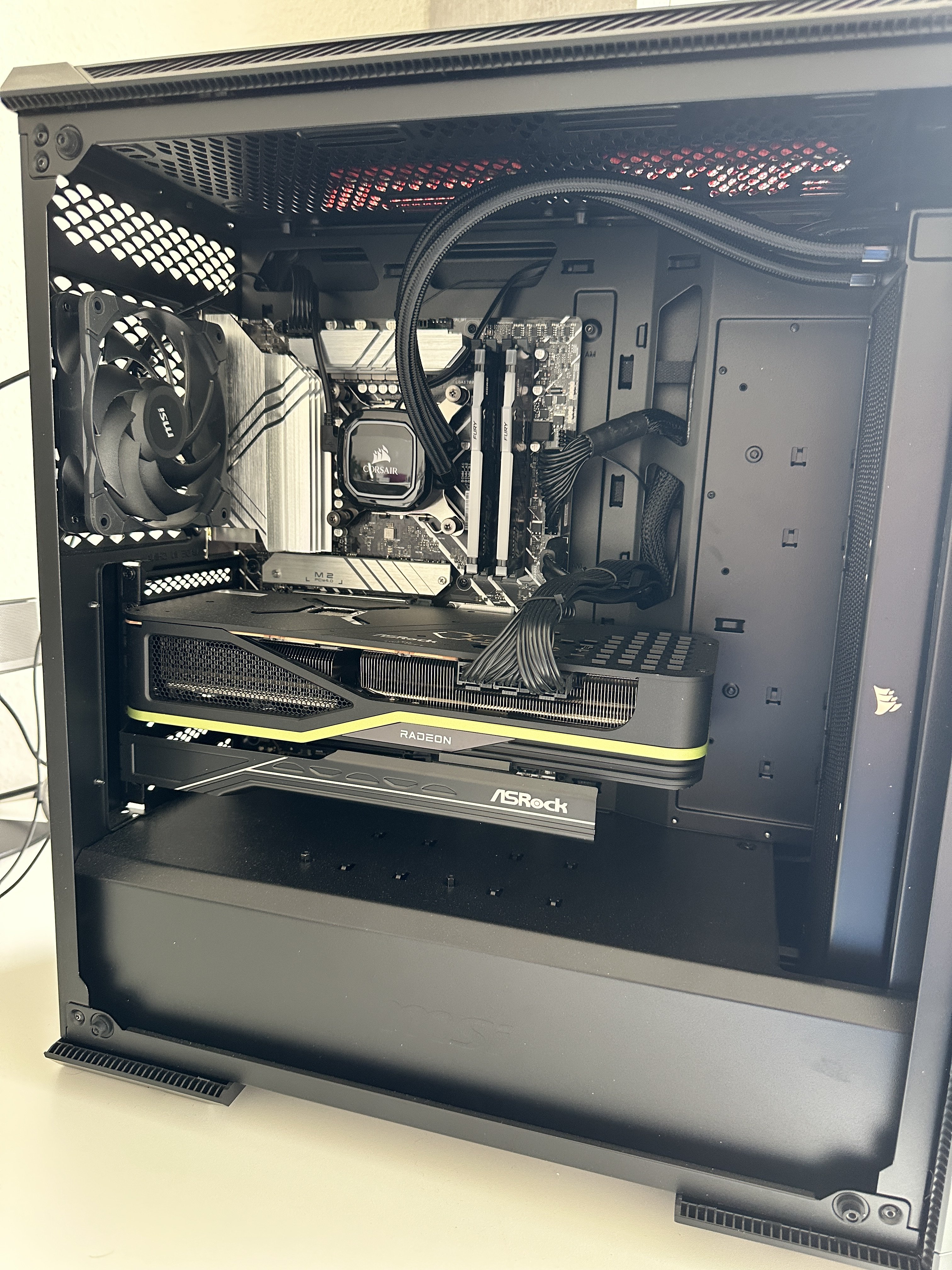

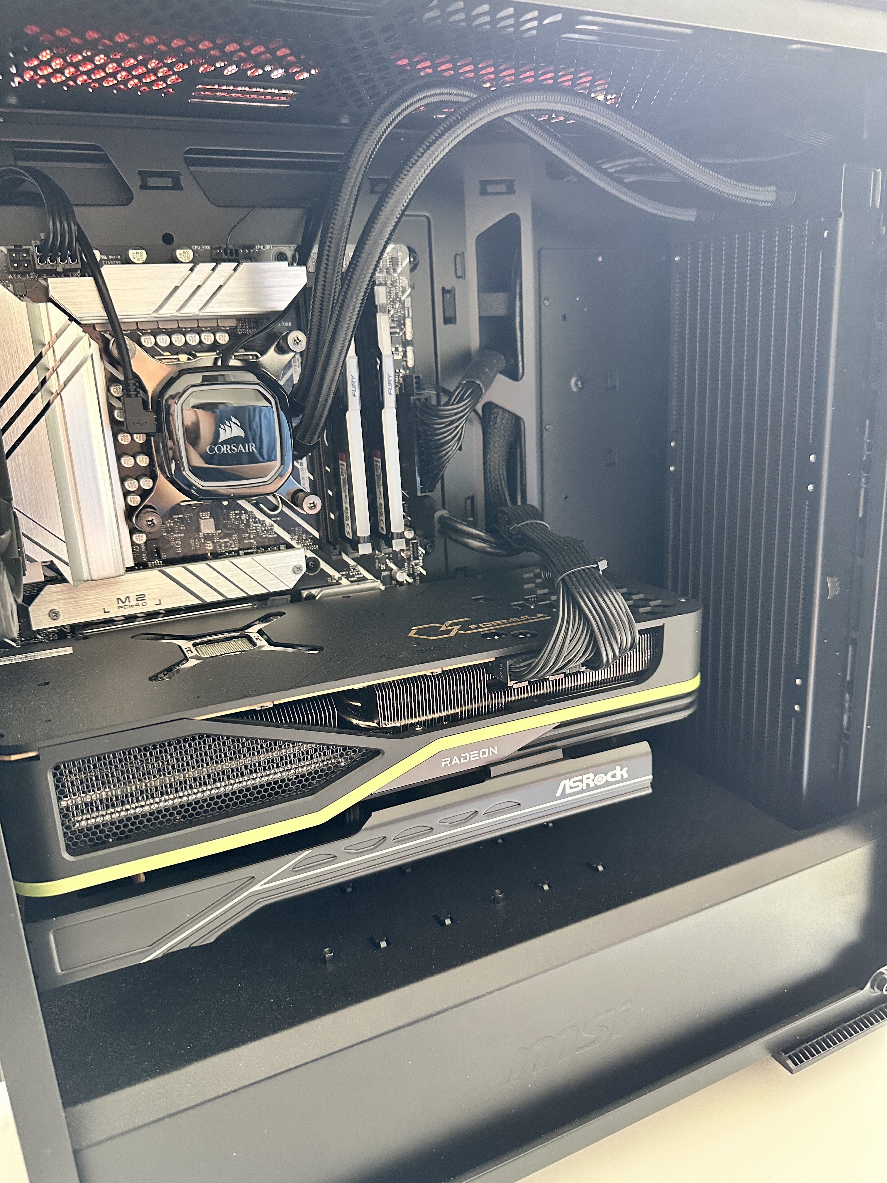

Ich kann gerne ein Bild vom Rechner hochladen, wenn ich zu Hause bin, nach Feierabend, um die Lüfter zu zeigen.
Da der Computer bei CSL zusammengebaut wurde, haben die alle Lüfter & Co. nach Bedarf zusammengebaut.

anbei wie verprochen die Bilder. Vielleicht hat ja jemand jetzt eine Idee mehr :-)

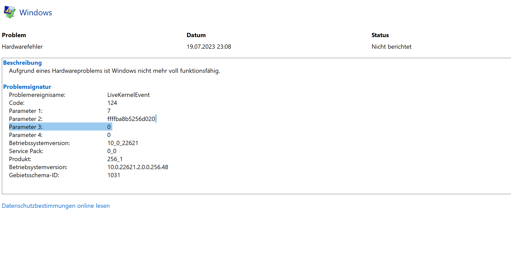

@redjack1000 eben gecrasht, dort steht nun "kritische ereignisse: windows wurde nicht ordnungsgemäß heruntergefahren." sonst keine codes oder sonstiges, das bei jedem crash.
ein Ereignis ist allerdings anders, hier im Anhang.
Der Crash eben istnach Spielende, also als die Stats etc. angezeigt wurden passiert.
