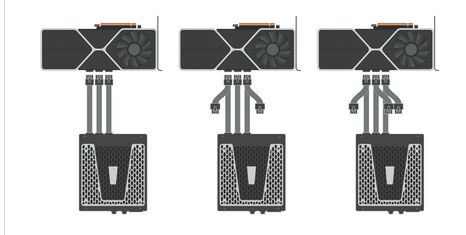

Besorg dir ein geeignetes, leistungstarkes Netzteil um das ganze zu überprüfen.
Schick das "Corsair TX750M 80 (2017/2021 Version?) je nachdem zurück
und kauf ein SingleRail Netzteil mit mehr PCIe Anschlüssen und Kabel,
wo du die "RX 6900 XT OC Formula" mit 3 separaten Kabel anschließen kannst.
Vollkommen egal mittlerweile ob du 2 oder 3 Kabel nimmst bei den besseren Netzteilen, wo Corsair eindeutig mit zu gehört.
