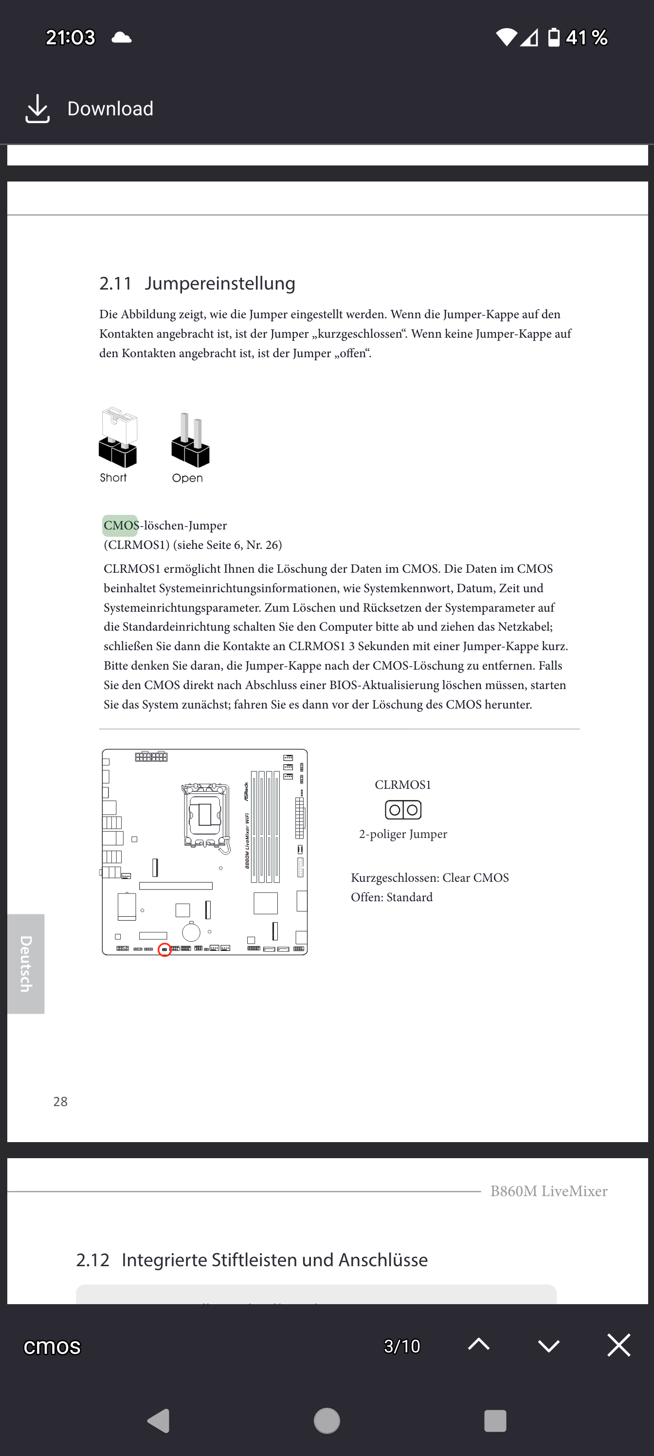

Sollte ja durch das Entfernen der Batterie und 5 Minuten warten passiert sein, ich schau aber mal ob das Board nen eigenen Button dafür hat.
Wilde Idee: Ins Handbuch zum Mainboard (Englisch / Deutsch) schauen und dort nachlesen, wie ein korrekter CMOS Clear durchgeführt wird ...
... weil das halt nicht ausreicht / korrekt ist 🙃
Reaktionen: Swooney, GTrash81 und Restart001
