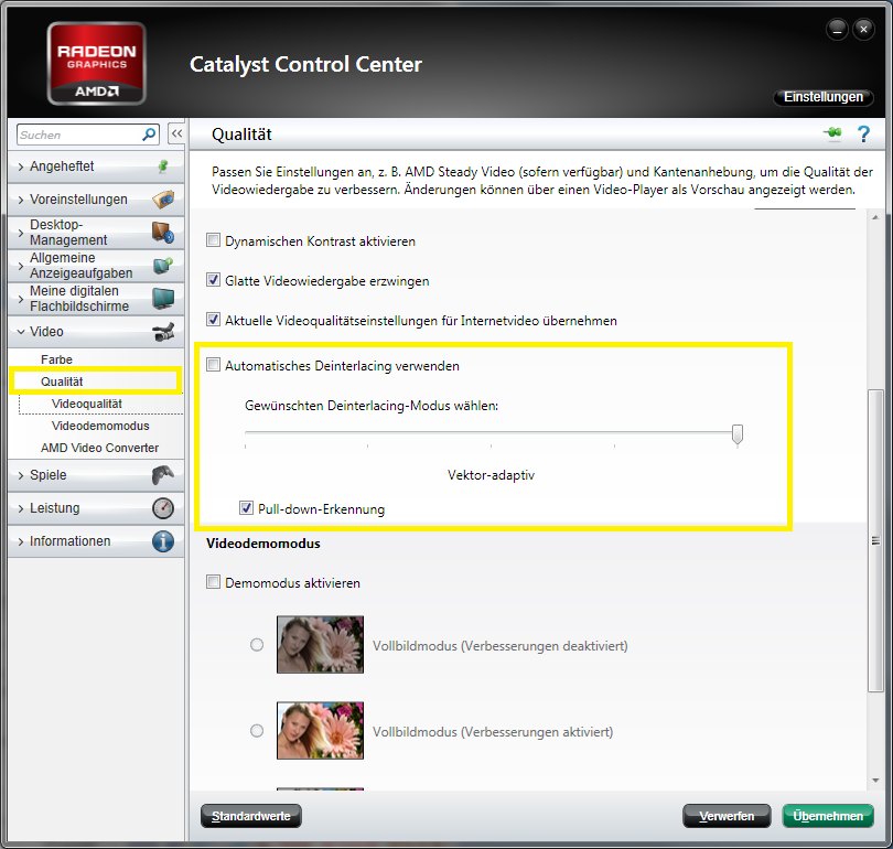

was hast du für TV und welche Auflösung. Hast du mal deine Treibereinstellungen durchprobiert?
Stichwort Deinterlacing. In den Grafikeinstellungen lassen sich unterschiedliche Deinterlacing-Modi auswählen (siehe Screenshot).

Und wegen dem Deinterlacing, da kann ich keine Unterschiede feststellen. Oder muss man zwischen durch Neustarten?
