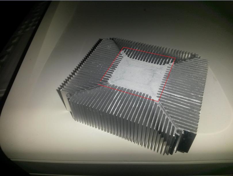

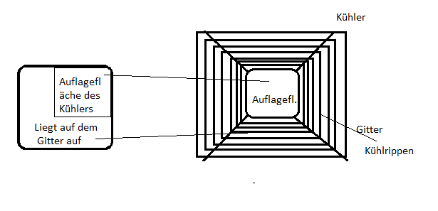

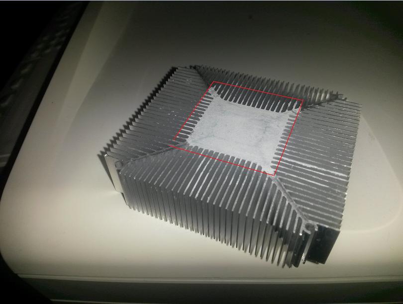

Hab mir die Geschichte mal angeguckt und folgendes festgestellt:
1. Die Fläche der CPU ist 3x grösser als die Fläche die mit dem Wärmeleitpad bedeckt ist, siehe meine zeichnung unten.
Es ist nur etwa auf einem drittel der CPU Wärmeleitpaste, da die Auflagefläche des mitgeliefertem boxed Lüfters wesentlich kleiner ist als die Auflagefläche der CPU. Folglich ist mehr als die hälfte der CPU nicht mit Wärmeleitpaste bedeckt.
2. Würde ich die CPU komplett mit Wärmeleitpaste einstreichen würde die Paste an den Seiten rund um die mittige Auflagefläche des Kühlers durch die Kühlrippen pressen, was ist das bitte für ein Müll? Kam so orginal versiegelt von AMD

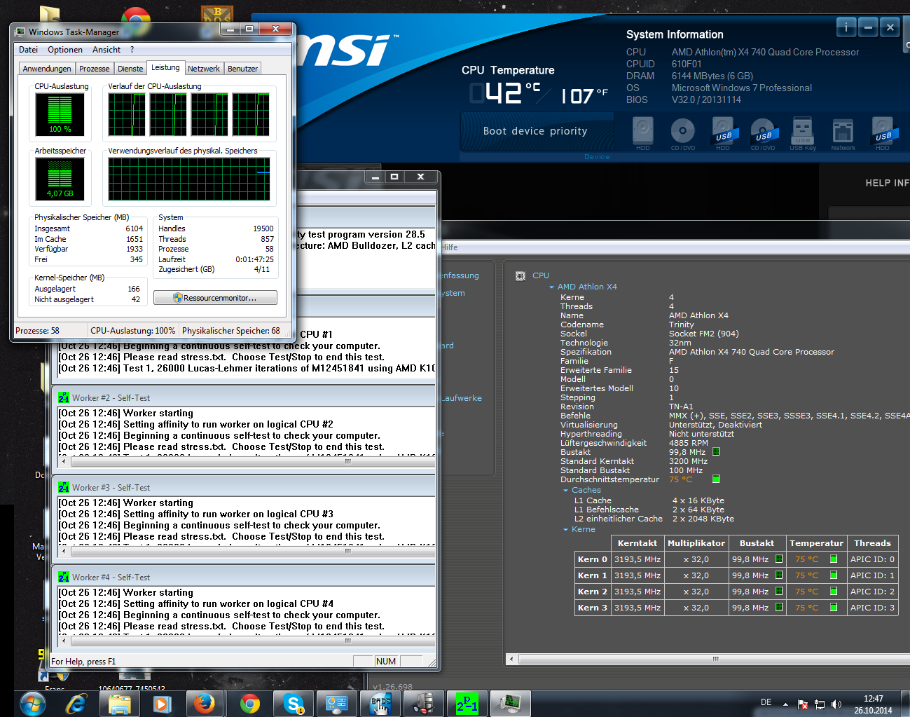

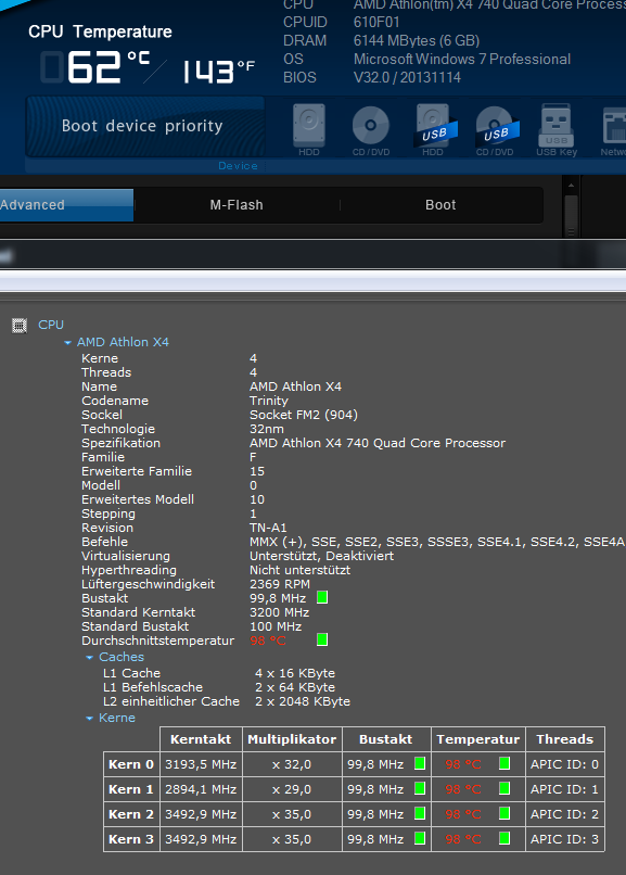

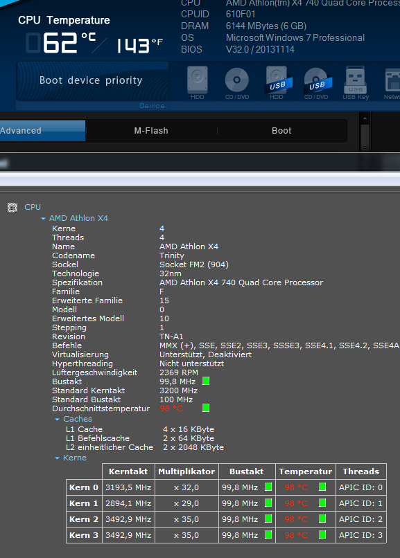

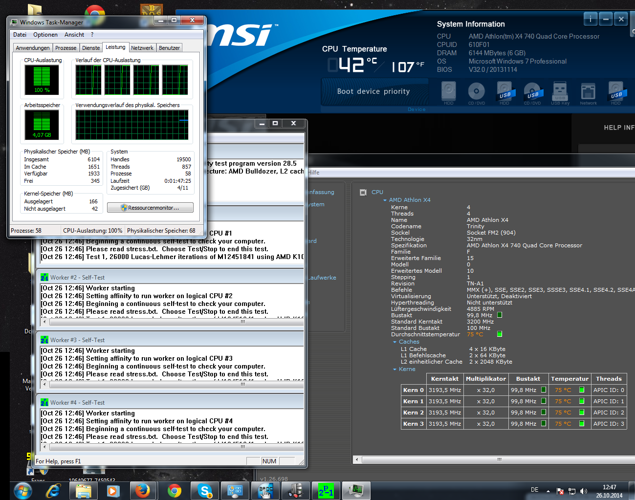

Kurz zusammengefasst mit meinem Mineralöl, Sempron 2400 Kühler:
Die Temps wurden falsch ausgelesen von allen Windows Tools..
Hier der Vergleich Speccy zu MSI Dienstprogramm von meinem Mainboard:
Mit 4800rpm Lüfter und Turbo aus:
Mit automatisch reguliertem Lüfter und Turbo ein:
Prime95 Dauertest
Vergleicht mal oben mit unten.
Sehe ich richtig das die Programme unten das falsch auslesen oder? Der obere Wert aus dem MSI BIOS Ausleseprogramm entspricht den gefühlten Werten am Heatspreader des Lüfters..
Das dann das eine Game abgekackt ist ständig (Wolfenstein) kann ja auch andere Gründe haben..
