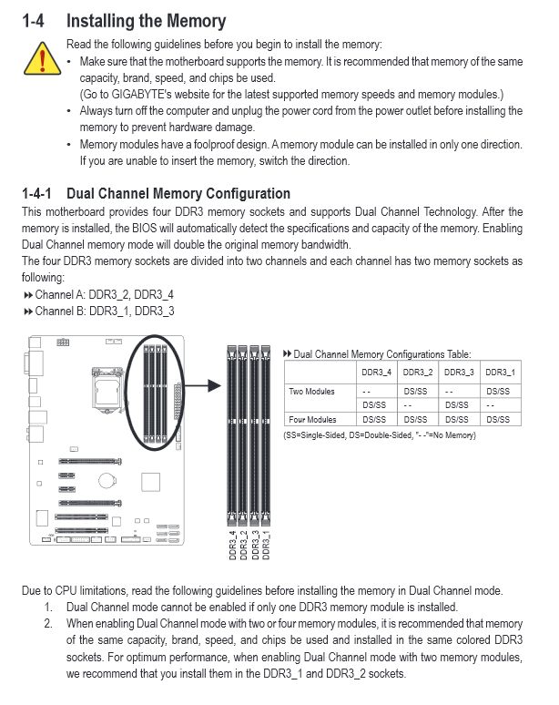

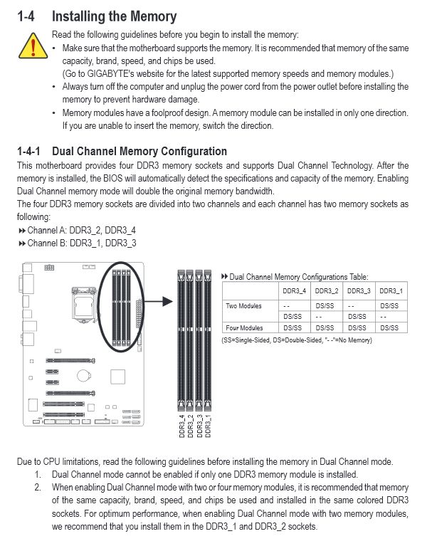

hast du die Rigel auch richtig eingesteckt???
Beide Rigel in die grauen Plätze, im letzten und im 2 Platz
Alle Slots unterstützen DS und SS , was bedeutet wenn er den Speicher in 1 und 4 steckt hat er kein Dualchannel mehr aber es sollte nicht Piepen.
Sein Problem liegt woanders , entweder Bios Update oder Sockets defekt.

Noch mal zur Verdeutlichung:
Solange ein Riegel in 1 oder 3 oder zwei Riegel in 1 und 3 sind, startet der Rechner problemlos, allerdings, wie Voyager richtig schreibt, ohne Dual Channel. Sobald aber mindestens ein Riegel in 2 oder 4 steckt, geht nichts mehr.

@Cardhu
Achte auf die Nummerierung von Gigabyte.
Weil 1 und 3 beide auf Kanal B liegen, darum ist es kein Dual-Channel.
