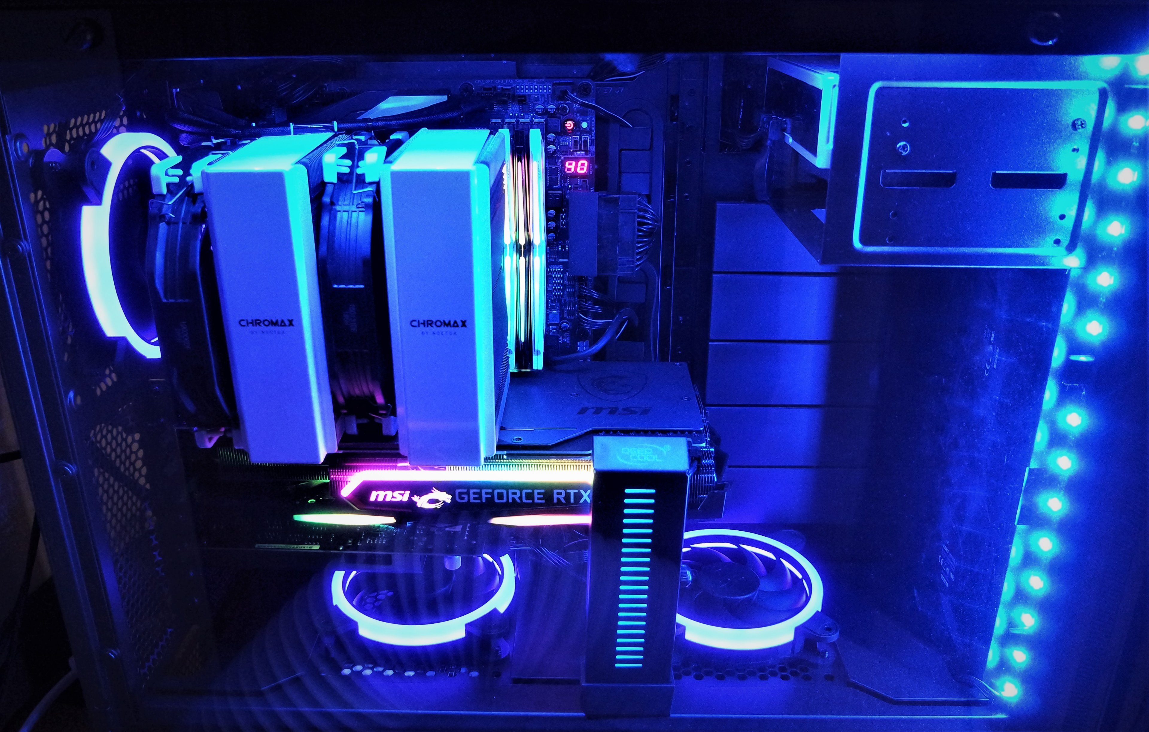

Wenn dir Kabel von der Länge nicht reichen sollten wie z.B. das 8 Pin EPS Kabel dann arbeite mit Verlängerungen, die sieht man hinterher auch nicht mehr. Oder machs wie ich und crimp dir alle Kabel in Custom-Länge (+Sleeves) wenn du dir das zutraust. Für das Fractal Design Define R6 hatte ich mir ein spezielles SATA Stromkabel hergestellt um alle Festplatten an einem Strang zu haben , mittlerweile sind die aber verkauft und ein NAS angeschafft mit Toshiba Enterprise Platten.
Reaktionen: cyberpirate
Was ich dir raten kann ist ein solcher winkeliger Stecker (Link unten im Text) für das Mainboard. man kann auch 2 stück kaufen bei manchen gehäusen kommt man so ohne das fette ATX anschlusskabel ins loch für die rückseite ob es bei deinem gehäuse passt kann ich leider nicht sagen aber selbst mit nur einem Winkel schaut es wesentlich besser aus als im Direktanschluss.

im Bild erkennt man wie es in meinem Setup aussieht

Ach ja wegen den Powerkabeln für die grafikkarte ich hatte sie unterhalb der Grafikkartenhalterung versteckt diese siehst du auch auf dem bild oben in meinem vorherigen post.
https://inf-shop.de/sonstiges/33287...tN55lFe6UkA9QZgasFI66w0bj28HZ-OxoC2HgQAvD_BwE
die EVGA Lösung schaut auch nice aus
