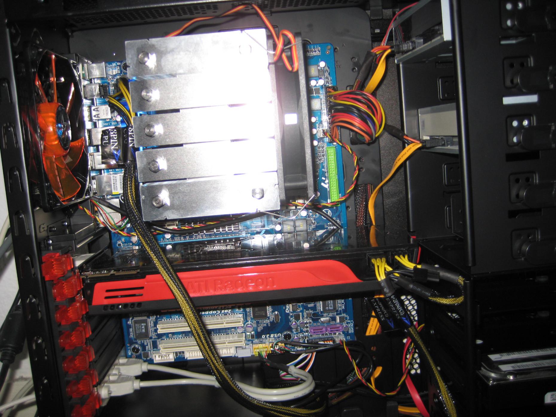

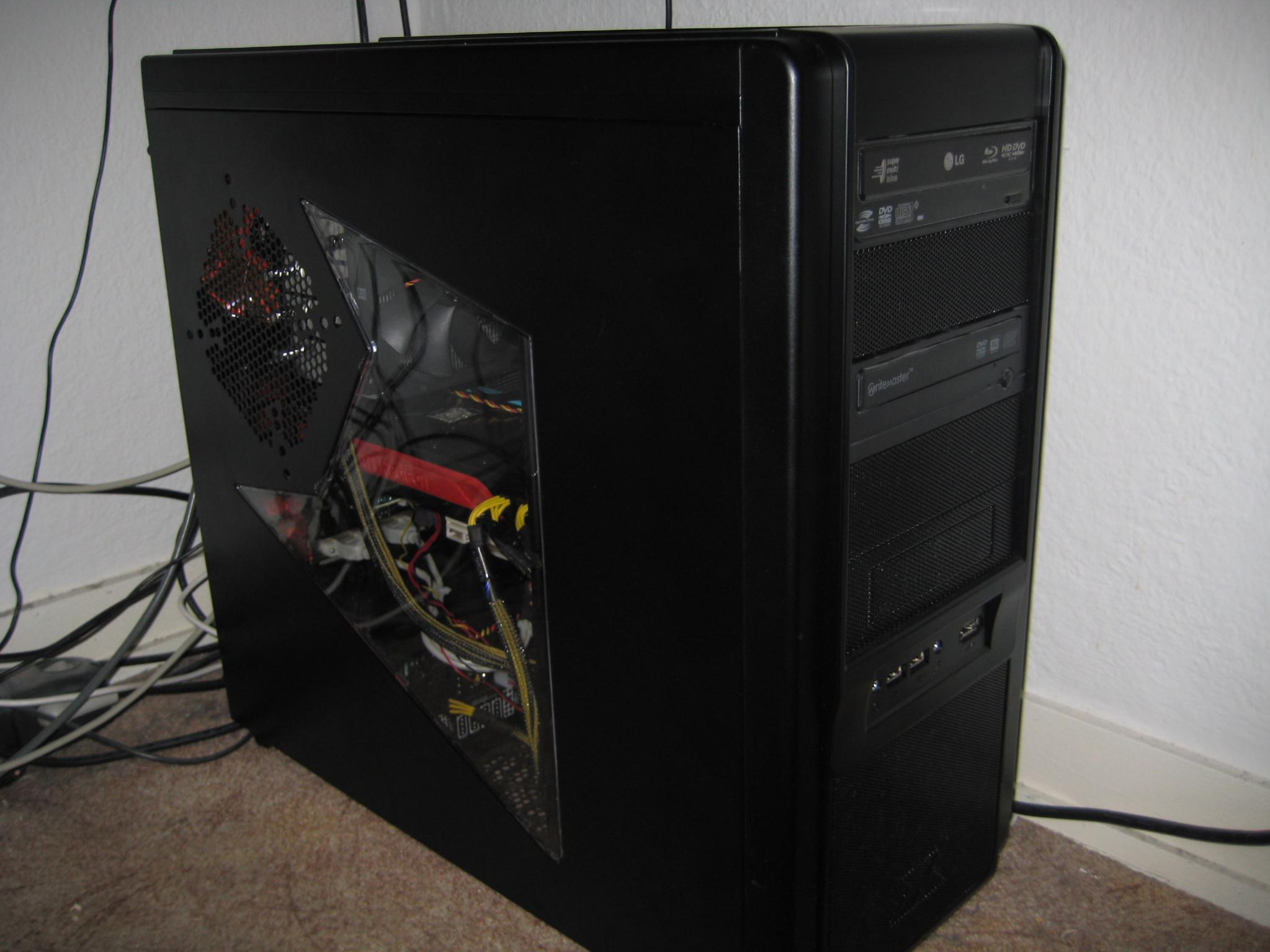

Bei mir war das der Fall ! Ich habe mir eine neue HD5870 geholt und die passte nicht mehr in mein Thermaltake Tsunami Dream.
Daraufhin hab ich mich umgeschaut wo die Karte reinpasst ( mehr als 100 € sollte der Tower nicht kosten ) Nach vielen hin und her bin ich beim Xigmatek Midgard mit Fenster gelandet.
Ich zähl mal auf was mir so gefallen.
Der Platz für die neuen langen Grafikkartengenerationen ( war ja der Hauptgrund )
Hohe CPU lüfter passen ( bei mir Muggen 2 )
Preis ca 70.- Euronen mit Fenster, ohne ca 60.-
sehr guten Platz zum verlegen und verstecken von Kabeln ( hinter der Motherboardplatte )
Laufwerke ( HD sowie CD/DVD schraubenlos verbauen ), Innenraum komplett schwarz.
Festplattenschlitten ( Schlitten kann komplett rausgenommen werden )mit entkopplungsgummi.
Was sehr gut ist, das bei der Motherboardplatte ein sehr grosser ausschnitt im CPU Bereich ist sodas man beim CPU-Lüfter mit Backplate nicht mehr das ganze Board ausbauen muss.
Mitdabei sind noch ein Front und ein Backlüfter und super find ich das eine Lütersteuerung für drei Lüfter mit beigelegt ist.
Nachteile hab ich soweit eigentlich nicht gefunden,
Na ja bei den Font USB hätte ich mir 4 gewünscht.
Bedingt durch den Platz und verlegung der Kabel im Tower, nicht zu vergessen die Lüfter hat man einen sehr guten Airflow ( CPU idle 32 Grad, Last 54 Grad - GPU Idle 36 Grad, Last 65 Grad, das sind Angaben die ich mit Prime95 ( 2 Std test ) und HWMonitor ausgelesen hab.
Hab selbst das Problem mit hohen Temps gehabt und mir den HAF 932 geholt. Jetzt habe ich einen Kühlschrank hier stehen, also sehr zu empfehlen.
Nicht das er zu laut wäre aber eine zusätzliche Lüftersteuerung ist anzuraten denn er kühlt noch ausreichend wenn du die eingebauten Lüfter auf 50% drosselst.
Ich selbst lasse im 2d und 3d Betrieb nur den vorderen und hinteren Lüfter laufen und mein Gehäuse bleibt schön kühl
Gruß
also mit dem CM690 machst du auf keinen Fall was falsch! Habe es selbst und bin sehr zufrieden. Das einzige was du beachten solltest, ist, das du den seitlichen Lüfter abnimmst und oben ans Gehäuse anbringst, weil der bei einer gewissen Umdrehung so ein fieses Kratzgeräusch hervorruft oder ihn auf 600 Umdrehungen um rum betreibst. Dann ist auch von dem nichts mehr zu hören. Platz genug für lange Grafikkarten ala HD5870 ist locker vorhanden (30cm min). Einzig was man sich überlegen sollte ist, das man sich unbedingt so Filter kauft... Wenn man es wirklich wie ich mit 7 Lüftern betreibt xD, ist ordentlich Staub drin in der kiste nach gerade mal anderthalb Monaten ;)
Zum HAF, naja ist Geschmackssache ;) ich mags net, sieht mir zu "wild" aus...
Was ich bemängel beim HAF 932 und dem Coolermaster CM690 das die im innenbereich nicht schwarz sind, einzig der Lancool ist innen schwarz kostet aber auch 20 Euro mehr.
Auch vom Preislichen liegen die Tower 20 - 40 Euro über den Midgard ( Caseking.de )
