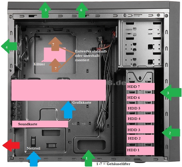

Airflow
Nun das Problem / mein Beratungsbedarf:

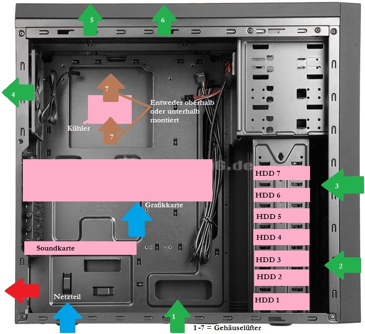

Habe vor wenigen Wochen den CPU-Kühler gebraucht gekauft. Der Lüfter brummt stark hörbar, auch im Idle (ich kann jedes mal an dem Lüfter mithören, wenn ich ein Programm starte, z.B. FireFox); keine Ahnung ob der Lüfter kaputt ist.
Nun wollte ich den standard Lüfter mit einem leisen 120mm (PWM) Lüfter austauschen. Muss ich mir Sorgen machen, dass Lüfter mit max. 800 - 1200 RPM zu wenig Kühlung für die CPU bringen?
Mein Mainboard lässt mich nicht einstellen, auf welcher Temperatur die CPU sein soll. Im Idle ist sie meist umbei 45°C, unter Last glaube ich so 50-60°C, aber da dreht der Lüfter dann auch penetrant und ist in ruhigen Situationen durch das Headset zu hören.
Meine Sorge ist, dass ein Lüfter mit 800 - 1200 RPM dann ständig auf vollen Touren dreht, weil mein Mainboard verzweifelt versucht, die Temps niedrig zu halten.

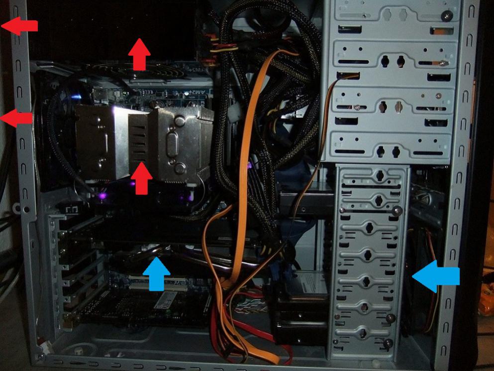

Zuerst mal passt bei dir einiges nicht:
Deine Kabelverlegung stört jeglichen Airflow - für einen Brocken mit der Drehzahl von Lüfter sind deine Temps viel zu hoch - viiel!
Ich habe keine andere Möglichkeit als die Kabel da oben reinzustopfen, und das Wort "Kabelmanagement" hat das Netzteil eigentlich nicht verdient, da man sich (für einen "üblich" bestückten PC) entscheiden kann zwischen "zu wenig" oder "zu vielen" Steckern/Kabeln/Anschlüssen.
Habt ihr Tipps wie ich die Kabel besser verlege? Ich meine ich wüsste nicht (unabhängig vom Gehäuse jetzt), wo ich sie sonst hinstopfen soll. Und versucht das ganze ein wenig zu ordnen (kein Kabelsalat) hab ich auch :(
Ich verstehe aber ehrlich gesagt auch nicht, warum die Kabel in der "rechten oberen" Ecke den Airflow stören, denn der läuft ja von "rechts unten" über "links unten" nach "links oben" - oder habe ich bei diesem Prinzip was missverstanden?:confused_alt:

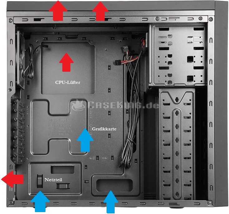

Weiterhin solltest du bei einem neuen Gehäuse darauf achten das es oben offen ist wenn der CPU Kühler nach oben pustet - so wie Dieses.
In meiner Theorie wird die warme Luft des CPU-Kühlers vom Netzteil und vom hinteren Gehäuselüfter aufgenommen - ist das in der Praxis nicht der Fall?

Kann ich den bedenkenlos auf die andere Seite des Brockens montieren? (also so, dass er nach oben zum Netzteil bläst).
Ich mache mir Sorgen, dass ich damit mein Netzteil kaputt mache oder so, weil dann der eine Lüfter in den anderen rein blasen würde... Ihr versteht, was ich meine? edit: ich meinte während der eine saugt, bläst der andere rein...

Nun meine Frage: Wenn das Netzteil unten abgebracht wird und sich vom Boden "selbst" Frischluft holt (da die Luft ja keine Möglichkeit hat ins Gehäuse zu gelagen...) - das heißt, an der Rückseite wäre nur noch ein Lüfter der Wärme abgibt.
Wenn du sowieso sagst, ich soll mir "vertikalen" Airflow bauen, wäre es dann nicht am sinnvollsten, wenn ich Front/Back Lüfter weglasse und stattdessen Unten und Oben jeweils einen verbaue?

CPU-Kühler: Auf jeden Fall umdrehen, sodass der Lüfter nach hinten bläst und somit in der gleichen Richtung arbeitet wie der rückwärtige Gehäuselüfter.

Wenn ich einen "vertiaklen" Airflow mache(n sollte), dann wollte ich (sofern ich das Shinobi nehme) oben 2 140er verbauen und unten einen 120er. Oder ist das oben zu viel, reicht da einer?
Dazu hätte ich eine Frage: Ich wollte "Noiseblocker NB-BlackSilent Fan XL1" verbauen. Im Preisvergleich werden die ja mit verschiedenen U/min verlinkt.
Ab einer gewissen Untergrenze wird aus den "BlackSilent Fan XL1" jedoch ein "BlackSilent Pro PL" - gibt es da von der Technologie irgendwelche unterschiede, oder ist das einfach nur der Lieferumfang/Farbe? Kann ich bedenklos die Pro PLs nehmen?

Geht nicht. Der Kühler lässt sich nicht um 90°C drehen.
Ich wollte einen Noiseblocker NB-BlackSilent Fan XLP (XL1 in PWM) verbauen - dazu hätte ich, wegen der U/min, die selbe Frage wie bei den Gehäuselüftern, auch hier wird aus "Fan XLP" ein "Pro PLPS".
Und noch eine andere Frage: Sollte ich den Lüfter unterhalb des Kühlers montieren (so wie jetzt), oder oberhalb?

1) Kann man günstig (Rubber Screws?!) und relativ erfolgreich Festplatten entkopplent, ohne auf den 3,5" Gehäuse-Käfige verzichten zu müssen? (Grund: 3 Festplatten + 2x 5,25" geht schlecht mit den 3x 5,25" vom Shinobi)
2) Bei vertikalem Airflow bzw. horizontalen Lüftern im Shinobi: Gänzlich auf Front/Back Lüfter verzichten?
3) Sind 2x 140er (oben) zu stark für 1x 120er (unten) ? Falls ja: Wären 2x 120er (oben) ebenfalls zu stark? Falls wieder ja: Dann 1x 140er oder 1x 120er (oben)?

Zu 2) Lüfter unten und oben kann man machen. Wenn du den CPU-Kühler beliebig ausrichten kannst, bist du da relativ frei.
Zu 3) Besser Unterdruck als Überdruck, denn so bekommst du einen gezielteren Lufstrom hin. Zwei raus und einer rein ist problemlos möglich. Ich würde aber nur vorne in der Mitte und hinten einen Lüfter verbauen.

Bin ich ja eben nicht. Und das ist der Punkt der ganzen Fragerei:
Den Kühler kann ich nur so montieren, wie auf dem Bild im Anfangspost -> horizontal, soll heißen vertikaler Luftstrom.
Um einen guten Luftstrom hinzukriegen wollte ich nun, wegen Empfehlung von Darkscream, einen vertikalen Luftstrom erzeugen, und auf Front/Back Lüfter verzichten, damit die den Airflow nicht zerstören - oder würden die das gar nicht?:confused_alt:

Um das ganze jetzt mal klarer zu machen.
In meiner Theorie gibt es 2 mögliche Airflow-Konzepte:
Diese beiden. Darkscream sagte, ich soll lieber mit dem Gehäusedeckel die Wärme abführen, weil mein CPU-Kühler eben in diese Richtung bläst.
Oder war das als ZUSÄTZLICHER Lüfter gemeint?
Wie dem auch sei. Ich muss ja planen wie viele Lüfter ich jetzt kaufe und möchte später beim Einbau auch nichts falsch machen.
Ich wäre dir sehr, sehr dankbar wenn du mir auf Grundlage des folgenden Bildchens sagen würdest,
1) welche Lüfter (Nummer 1-6) du montieren bzw. weglassen würdest.
2) Wo du die Festplatten verbauen würdest - ich möchte 3 Festplatten verbauen.
3) ob der CPU-Lüfter (Nummer 7) oberhalb oder unterhalb des Kühlers montiert werden sollte. (Die Größe des Kühlers stimmt nicht so ganz mit der realität überein^^)
Wenn der CPU-Lüfter oberhalb des Kühlers montiert wird, dann wären glaube ich zwischen dem CPU-Lüfter und den Gehäusedeckel-Lüftern ~5cm Freiraum (sofern im Gehäusedeckel welche montiert werden natürlich) - ich mache mir Sorgen, dass dadurch die Gehäusedeckel-Lüfter Schäden oder so nehmen (oder es laut wird), weil der CPU-Kühler die Luft in sie "hinein bläst", während sie gerade die selbe Luft saugen wollen...
Mein Ziel ist es ein relativ leises System (mit maximal vier Gehäuselüfter, wegen der Steuerung) mit einem effizienten Airflow hinzukriegen.

Zur Begriffsklärung: 'blasend' bedeutet, der Lüfter ist so am Kühlkörper montiert, dass er durch die Lamellen bläst. Entsprechend bedeutet 'saugend', dass er die Luft durch die Lamellen ansaugt. Letzteres ist etwas weniger effektiv.
In deinem Fall heißt das: Lüfter unten anbringen.
Zu deinen beiden Konzepten die Lüfterbestückung/den Airflow betreffend: Nr 2 ist - aus den genannten Gründen - das m.M.n. bessere.
Dennoch würden auch 2 Lüfter ausreichen und da der CPU-Kühler ja nicht anders montiert werden kann, würde ich den einen über dem Kühler im Deckel anbringen und den anderen vorne in der Mitte (3+5), wobei auch unten möglich wäre (1+5), wenn da nicht zuviel Kabelgedöns im Weg ist...
Wenn du den 2. Lüfter unten verbaust, ists egal, wo die HDDs hinkommen (halt so, dass du die Kabel am besten verstauen kannst). Wenn du den Lüfter vorne mittig montierst, würde ich die HDDs so einbauen, dass sie nicht im Weg sind, also weiter unten (1,2,3). Temp-Probleme sollte es da dennoch nicht geben.
