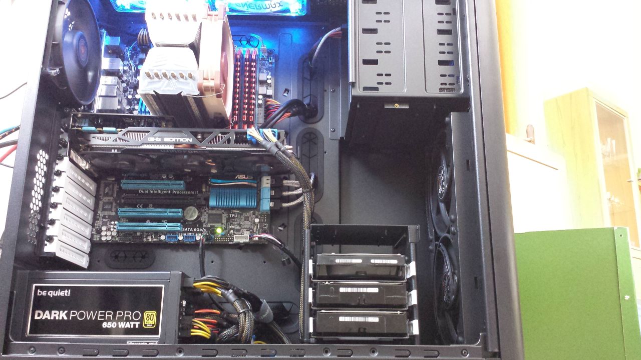

Bei Ausbau des oberen HDD-Käfigs können Grafikkarten da über 40cm lang sein und werden direkt belüftet.
Meine GraKa ist 29cm lang und sieht darin (Bigtowerversion) winzig aus.

danke für das Bild. SOllte eigentlich passen. Was bei mir dann nur noch das Bedenken wäre, ob den auch genug Platz ist zwischen der Backplatte der Graka und der CPU Kühler.
Hätte ich jetzt auch dazu geraten. Hab den Arc Midi und XL am laufen. Selten so viel Platz in Towern gehabt und das hochwertig verarbeitet.
