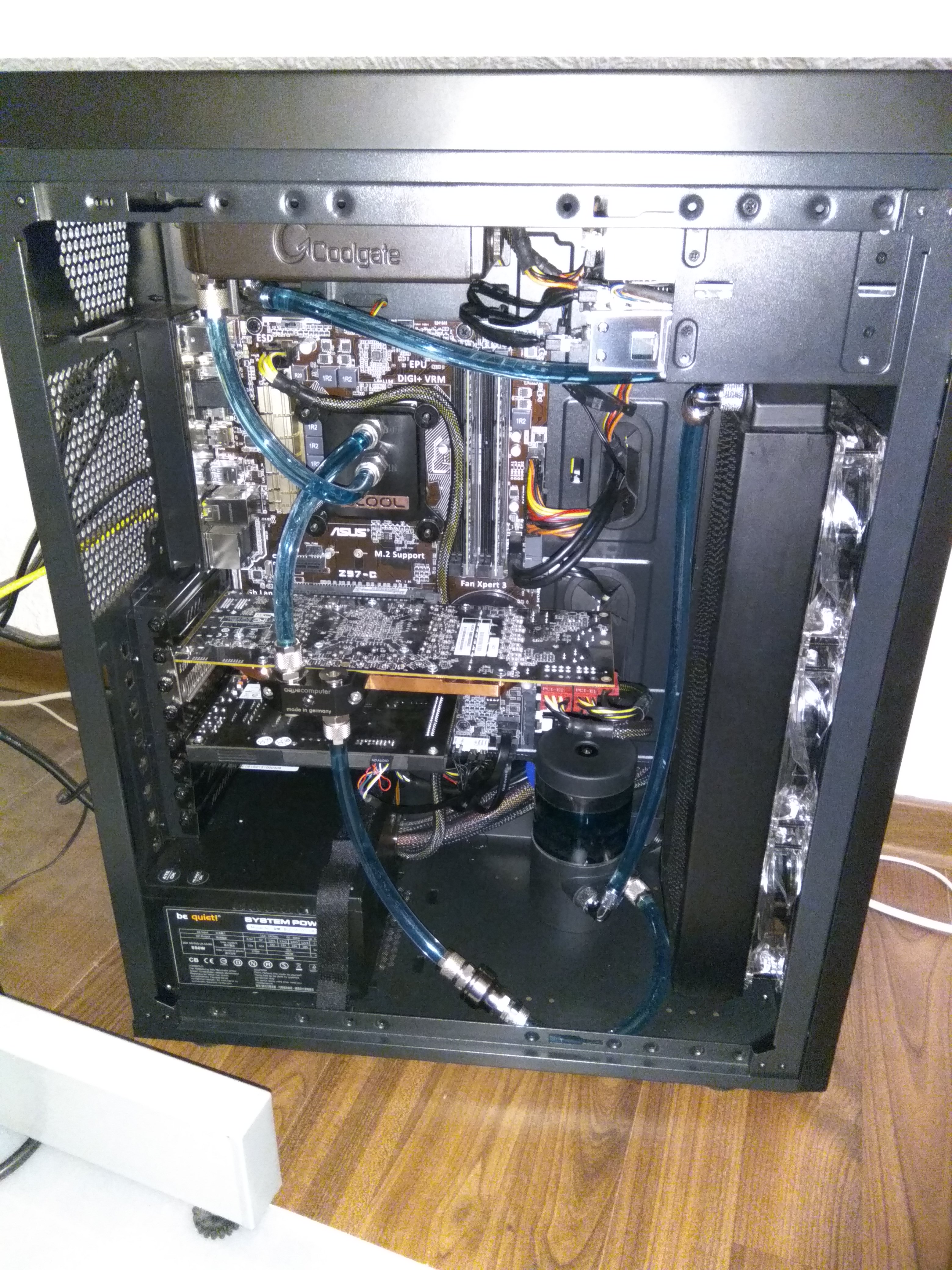

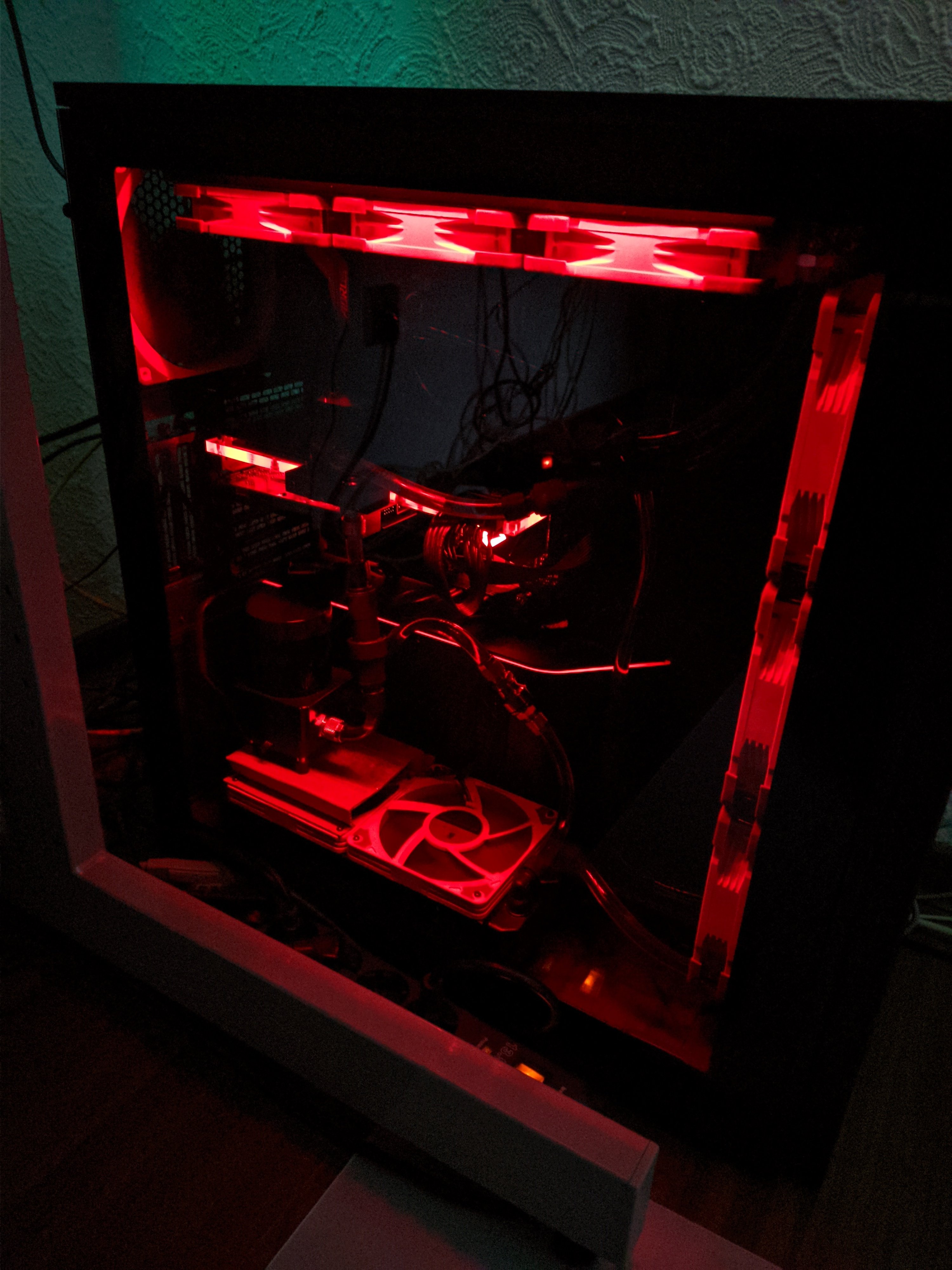

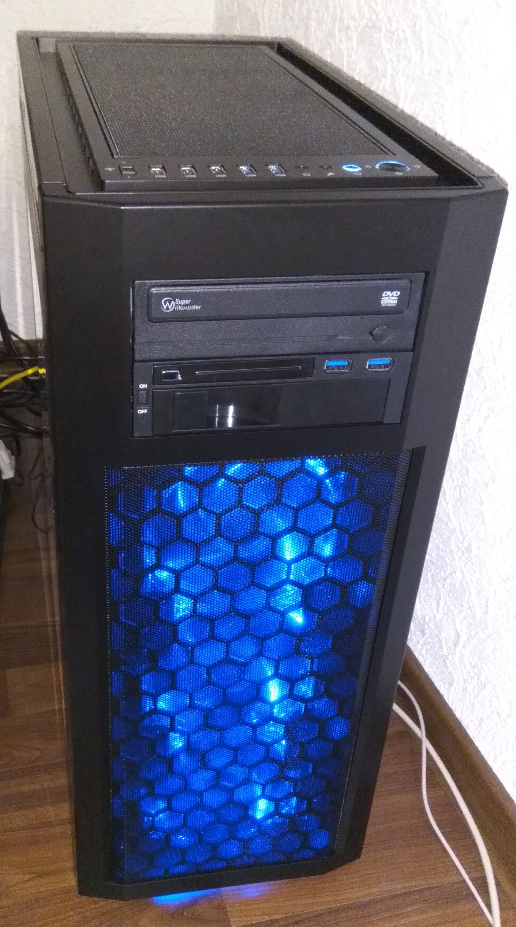

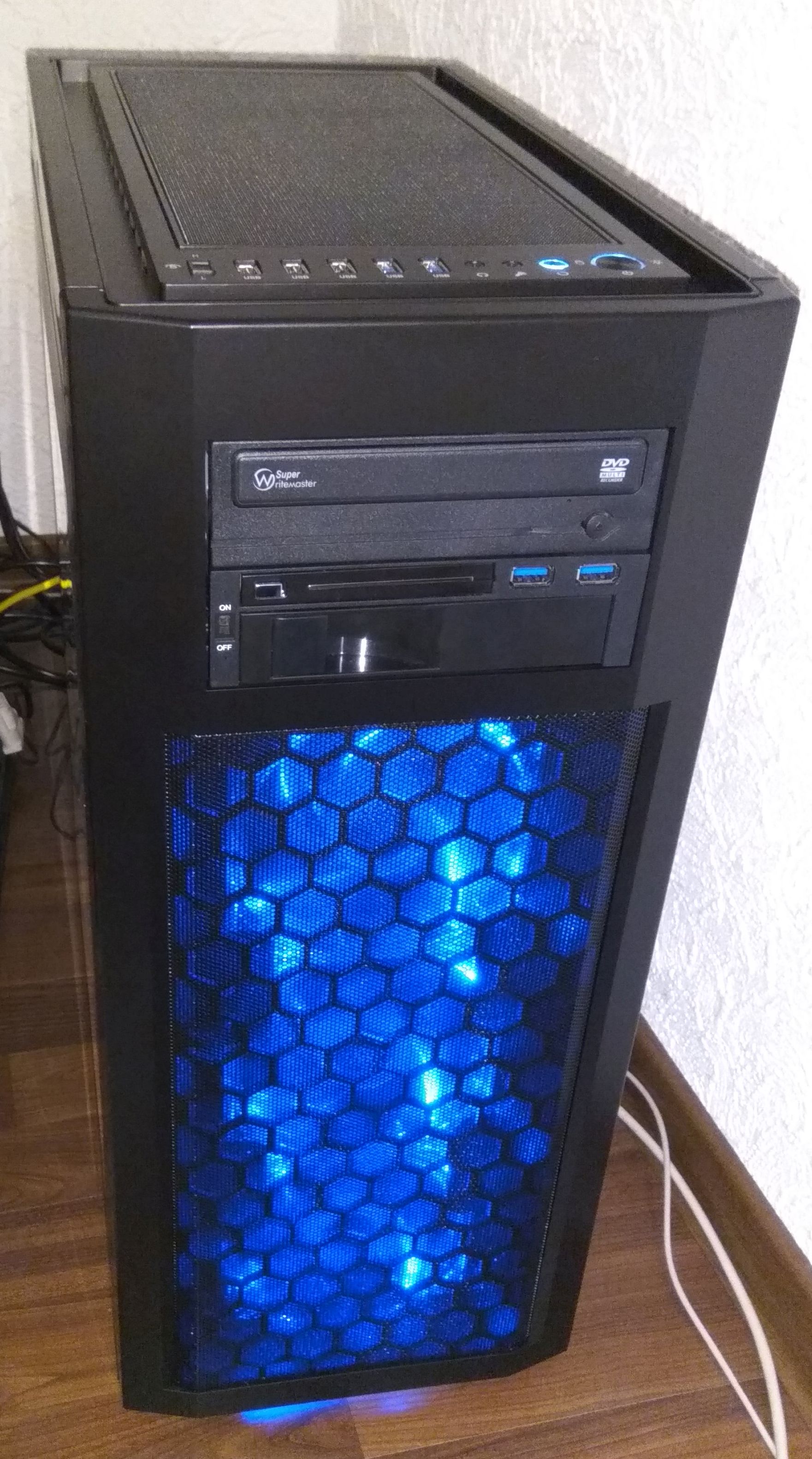

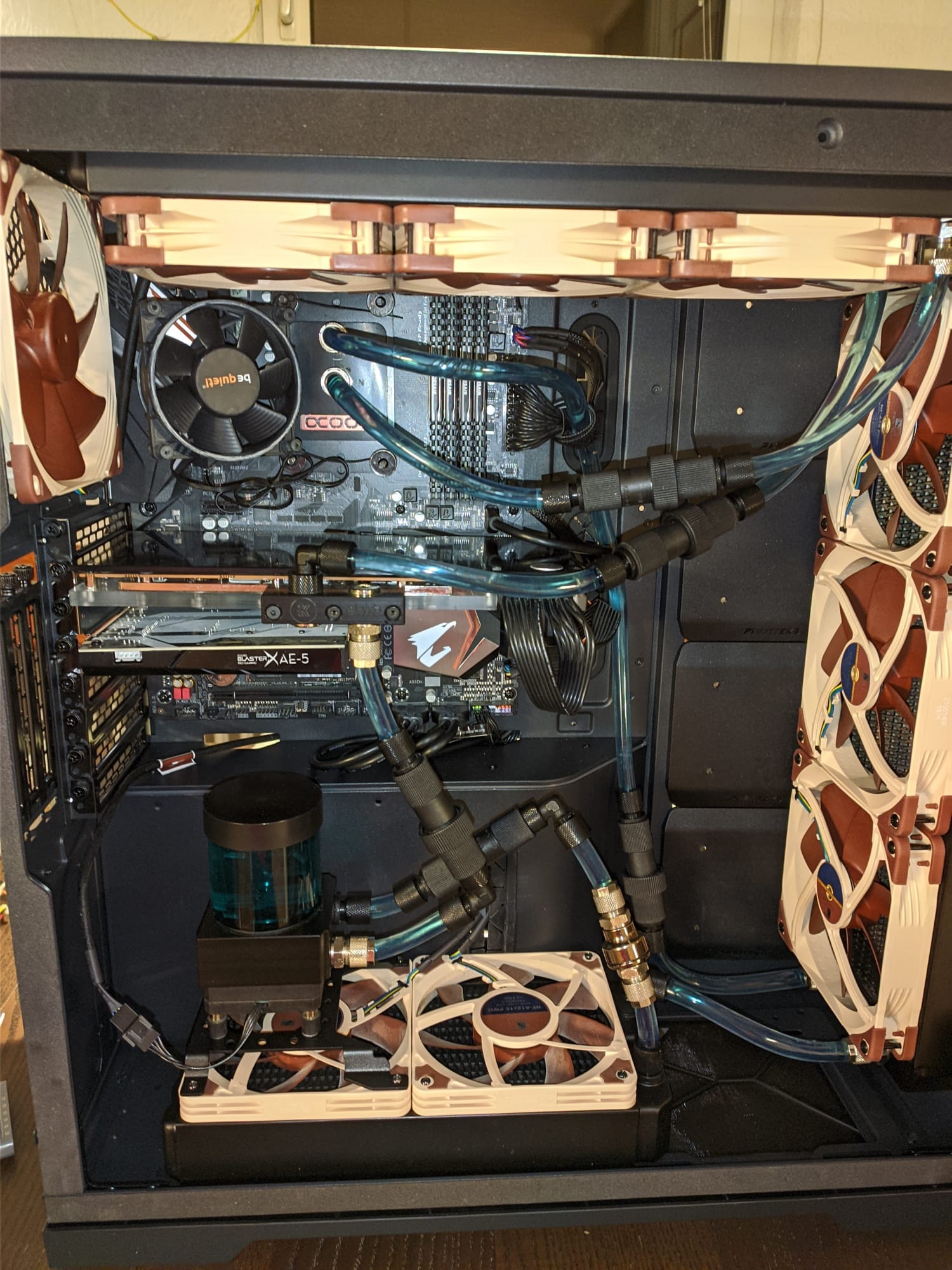

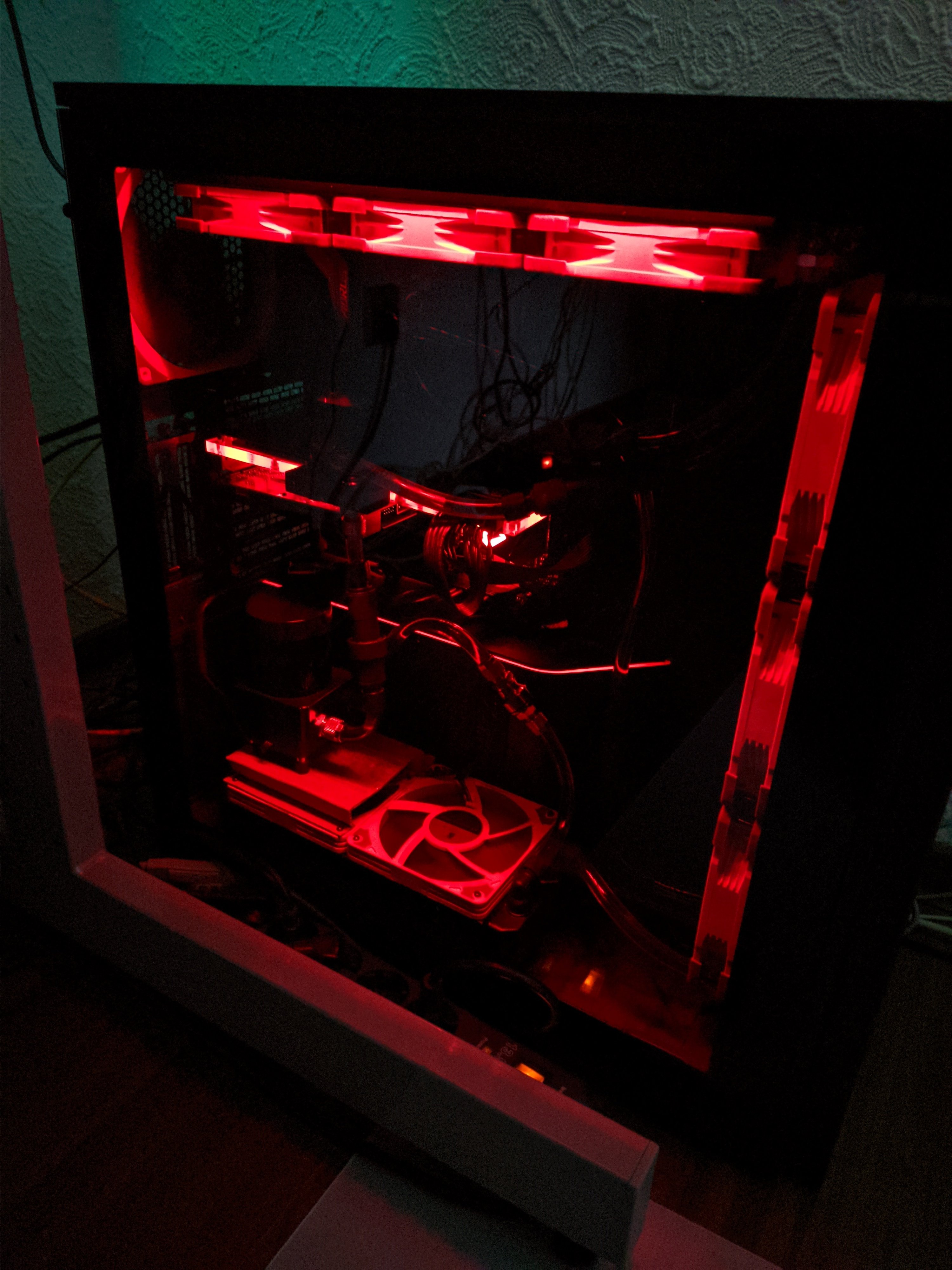

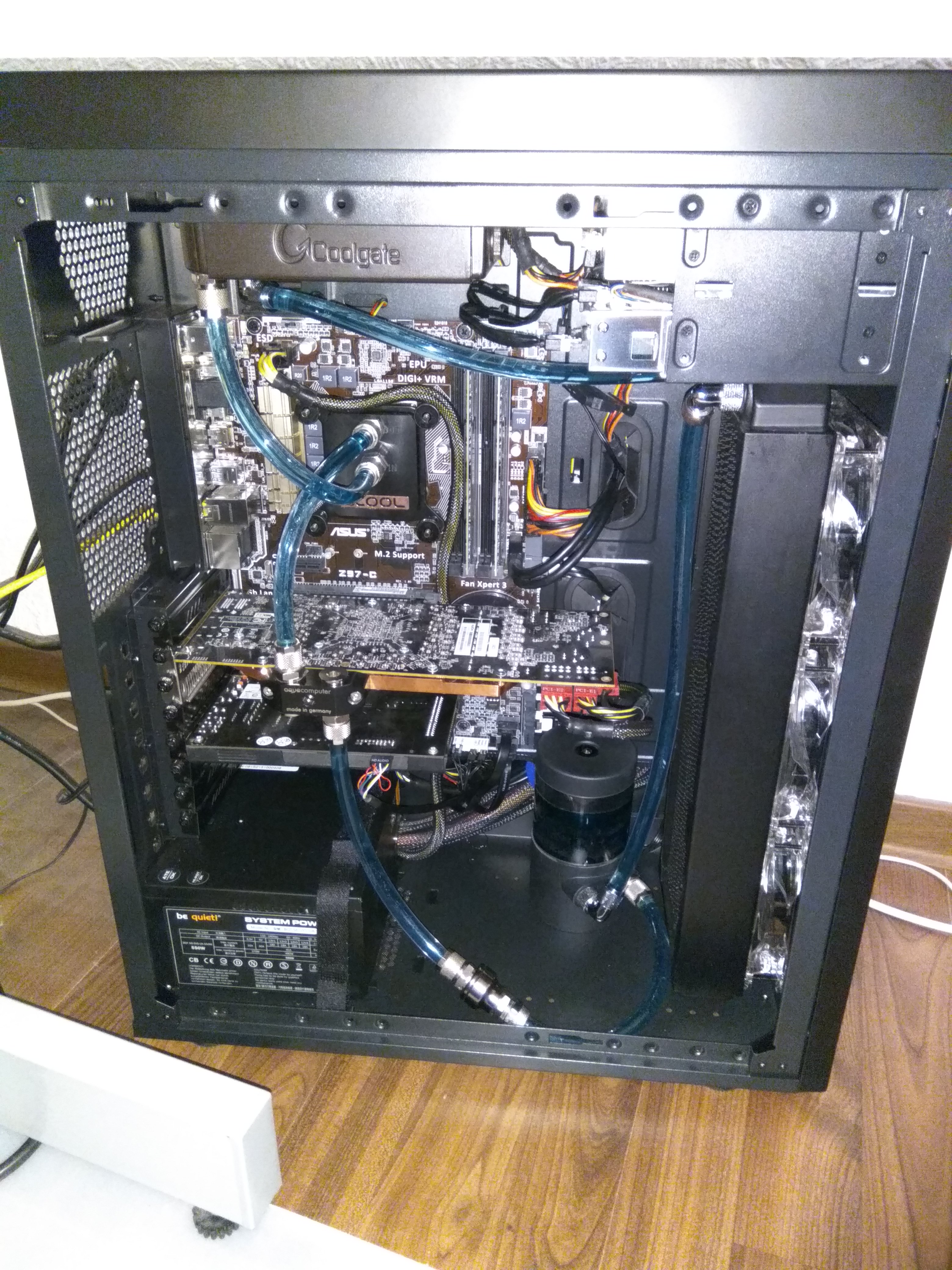

Danke noch mal vor allem an @Drewkev für die Tipps, mein Anidees AI8 Big Tower ist jetzt abgelöst durch ein Phanteks Enthoo Pro 2. Eine kleine vorher-nachher Impression ist dabei, das Bild vom alten System ist allerdings etwas älter (das war noch Haswell Generation), aber der Gesamtlook ist bis zum gestrigen Umbau ähnlich geblieben.
Das Ziel war vor allem mehr Kühlleistung zu erreichen und die Wartungsfreudigkeit auf ein hohes Level zu heben. Letzteres ist anhand von Schnellkupplungen wirklich sehr gut gelungen (eine fehlt noch), so dass CPU / GPU / Pumpe / Top Radiator entnommen werden können, ohne, dass Wasser abgelassen werden muss und auch ohne "schnell" mit einem Silikonstopfen den Schlauch stopfen zu müssen ;)
Von der Schlauchführung sind beide Systeme nichts, was im Schaufenster stehen wird, aber ich habe mir jetzt folgende Dinge gegönnt:
  • ein 420er Radiator in der Front (zusätzlich zu den alten beiden 240 und 360)
  • Noctua Fans only ;) (3x 140 Front Rad, 3x 120 Top Rad, 1x 140 Rear Exhaust, 2x 120 (noch slim, weil übrig gehabt ;) ) Bottom Rad
  • 4 Schnellkupplungen, um CPU, GPU und Pumpe aus dem kompletten Kreislauf nehmen zu können, ohne dass groß was tropft (eine 5. Schnellkupplung kommt noch, weil ich den Top Radiator ebenfalls wechselbar machen wollte, da bei einem Mainboard-Tausch dieser Radiator schwer im Weg sein wird)
Zu tun gibt es noch:
  • nicht alle Schlauchwinkel sind schmerzfrei, dafür brauche ich noch ein paar Schraubanschlüsse, die z.B. keine 90° Winkel sind ;)
  • ich dachte ich hätte noch eine Pumpenhalter zur Befestigung auf dem Lüfter über... falsch gelegen, habe mir für den Übergang aus Pappe so einen Zwischenboden gebaut, der Frischluft zulässt und auf dem die Pumpe stehen kann 😅
  • die oben beschriebene 5. Schnellkupplung fehlt auch noch
Impressions (blau alt, rot neu quasi):
IMG_20161022_235149.jpgIMG_20161022_235405.jpgIMG_20221218_153950.jpgIMG_20221223_154434.jpg

Wie gesagt, für den Übergang ;) Schnellkupplung, Schraubanschlüsse und Pumpenhalterung sind bestellt. Bis dahin tut's die Paketverpackung verschraubt am Lüfter 😂
#done
Die VRMs auf dem Board sind dürftig, daher musste der BeQuiet noch da hin. Beim 5900X auf Volllast bei default TDP glühen die bis 125° hoch und drosseln dann die CPU Leistung, kommt im Alltag aber nicht vor.
