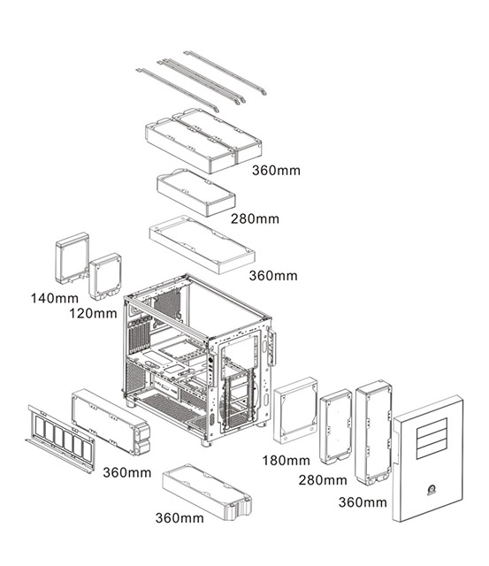

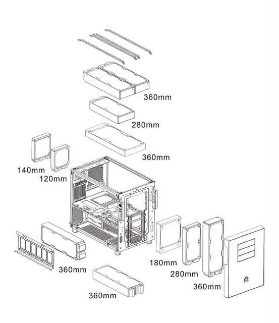

Vom Platzangebot ist das F51 zumindest genau das was ich suche. Nicht zu klein (man bekommt nen 420 im Deckel + 280 in der Front rein), aber auch kein Über-Case. Es ist komplett mit Staubfiltern ausgestattet und auch komplett modular aufgebaut. Die Festplatten lassen sich wie beim Define S an der Rückseite befestigen, sodass man alle HDD-Trays rausnehmen kann. Ich könnte sogar mein 5,25" Laufwerk behalten. Kritikpunkte sind die fehlenden dedizierten 2,5" Brackets und mangelnder Support für AGB und Pumpenmontage. Wobei ich denke, dass man die schon irgendwie befestigt bekommt. Die Qualität von TT soll ja gut, aber eben auch nicht mehr sein. Phanteks macht da zumindest einen hochwertigeren Eindruck. Ich denke aber, dass es vielleicht die bessere Wahl wäre da das Evolv ATX vll. etwas zu voll gestopft würde.
Hat hier noch jemand Erfahrungen mit dem F51?
Naja, wenn Dir die "Radiator- Flächen" reichen, ginge das. Macht auch sonst von den Bildern her nen recht wertigen Eindruck. Was man darüber lesen kann, scheint es sich nur marginal vom Define R5 zu unterscheiden.
Mir wäre es zu klein/ eng. Aber das musst Du ganz allein für Dich entscheiden. Und schau noch mal in Deinen ersten Post. Welche Gehäuse standen da zur Auswahl.?.
Das ist schon ein gewaltiger Unterschied.
Ja das habe ich auch schon gemerkt. Da habe ich mich von meinen anfänglichen Vorstellung etwas entfernt. Aber so ist das bei Entscheidungsprozessen nunmal ;)
Ich denke vom Platz für Radiatoren sollte es locker reichen. Das einzige wo man sich etwas überlegen muss, ist halt die Installation von AGB und Pumpe. Da das Evolv ATX eh nicht lieferbar ist wird es denke ich das F51...
