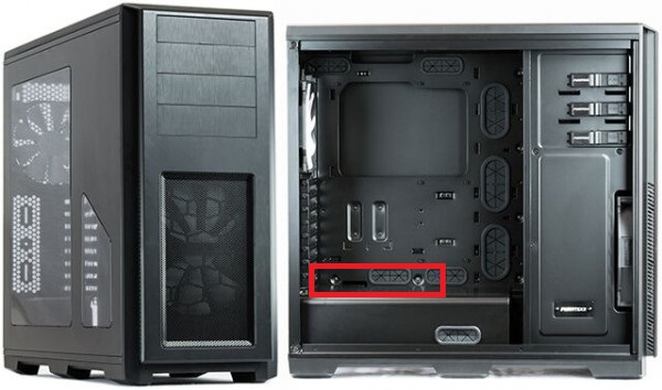

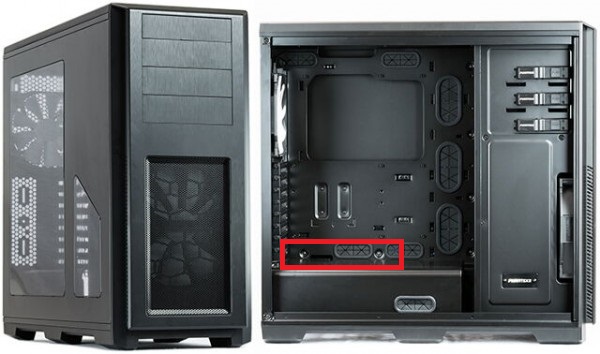

Gäbe es die Möglichkeit die HDD mit etwas Umbau auf dem NT zu platzieren?
@Hagen97:
Du meinst quasi hier?
Eventuell könnte man die notfalls auch irgendwoe zwischen Radiator und Netzteil platzieren:D
http://images.bit-tech.net/content_...oo-pro-review/phanteks-primo-18-1280x1024.jpg
Ja, genau so. Muss halt a bisserl Luft drunter lassen.
