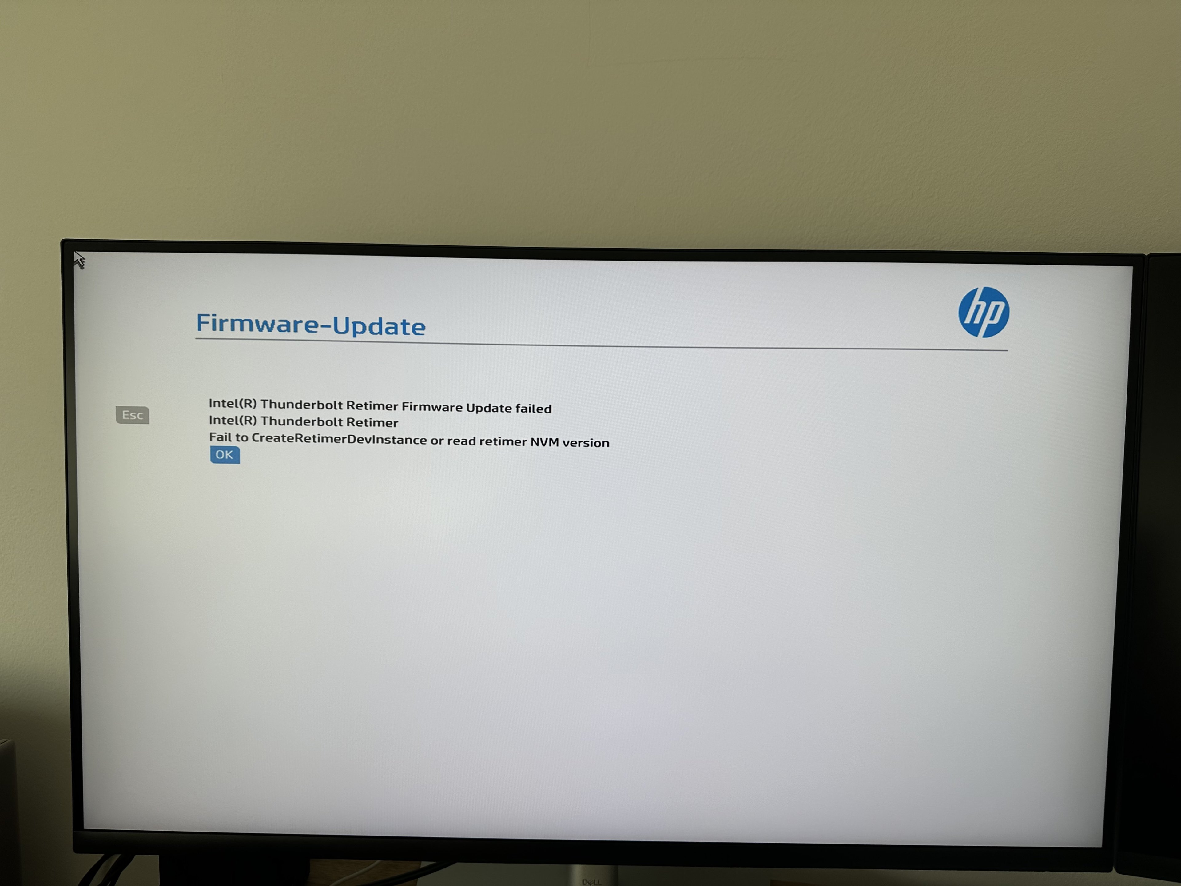

Guten Morgen,
heute morgen wollte er ein Firmware Update starten. gemacht getan, das war das Ergebnis. Sieht schon nach meinem Problem aus...
